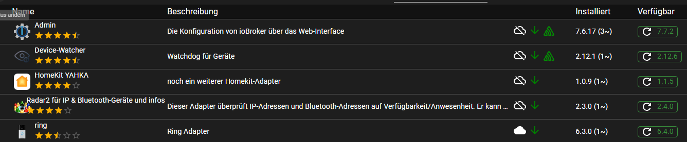

    • madjack84
      madjack84 @Thomas Braun last edited by
      @thomas-braun 😄 😄
      darum habe ich ja Nodejs aktualisiert 😄
      $ iobroker upgrade mqtt-client@1.8.0 --debug
      Installing iobroker.mqtt-client@1.8.0... (System call)
      npm error code EBADENGINE
      npm error A complete log of this run can be found in: /home/iobroker/.npm/_logs/2024-05-31T17_52_53_784Z-debug-0.log
      upload [17] mqtt-client.admin /opt/iobroker/node_modules/iobroker.mqtt-client/admin/custom.html custom.html text/html
      upload [10] mqtt-client.admin /opt/iobroker/node_modules/iobroker.mqtt-client/admin/i18n/nl/translations.json i18n/nl/translations.json application/json
      upload [9] mqtt-client.admin /opt/iobroker/node_modules/iobroker.mqtt-client/admin/i18n/pl/translations.json i18n/pl/translations.json application/json
      upload [0] mqtt-client.admin /opt/iobroker/node_modules/iobroker.mqtt-client/admin/words.js words.js application/javascript
      Process exited with code 0
      das hier bekomme ich wenn ich den MQTT adapter aktualisieren möchte
      Thomas Braun madjack84 3 Replies Last reply Reply Quote 0

                              Ich bin hier gelandet bei der Suche nach meinem Fehler:
                              Ich habe einen Adapter-Update-Stau seitdem ich auf node 22 geupdatet bin auf dem Pi4. Auf meinem Haupthost auf einem NUC habe ich die Probleme nicht. Es kann also nicht an den Adaptern liegen:

                              • Thomas Braun
                                Thomas Braun Most Active @lobomau last edited by Thomas Braun
                                @lobomau sagte in node js Update - npm bad error EBADENGINE:
                                hap-nodejs
                                ist nicht kompatibel mit nodejs@22. Schau nach wo der in deiner Installation hängt und aktualisier den übergeordneten Adapter ggfls. nochmal frisch drüber.
                                cd /opt/iobroker && npm ls hap-nodejs

                                          pi@Pi4:~ $ cd /opt/iobroker && npm ls hap-nodejs
                                          iobroker.inst@3.0.0 /opt/iobroker
                                          └─┬ iobroker.yahka@1.0.9
                                            └── hap-nodejs@1.1.0
                                          Ich habe anschließend einen reboot und update, upgrade ausgeführt.
                                          noch sind wir nicht am Ziel, Fehler ist geblieben:
