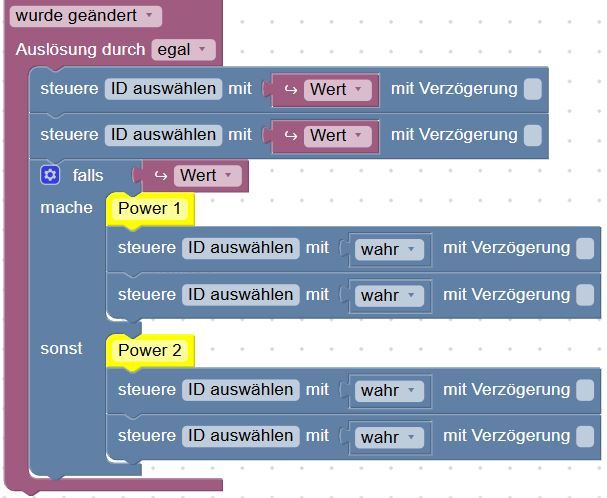

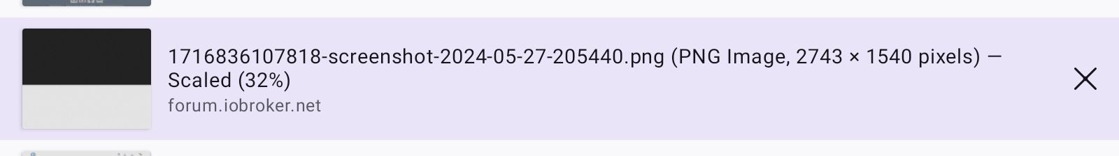

    Hallo zusammen, ich habe zwei Blockly Scripte und bei beiden kommt jedes mal wenn ich diese ausführe eine Fehlermeldung.
    An was könnte dies liegen??
    Das Script läuft und macht was es soll. Irgendein Tipp??

      Die beiden unteren Blöcke, zu welchen Datenpunkten gehören die?

        @haselchen welche genau meinst Du?

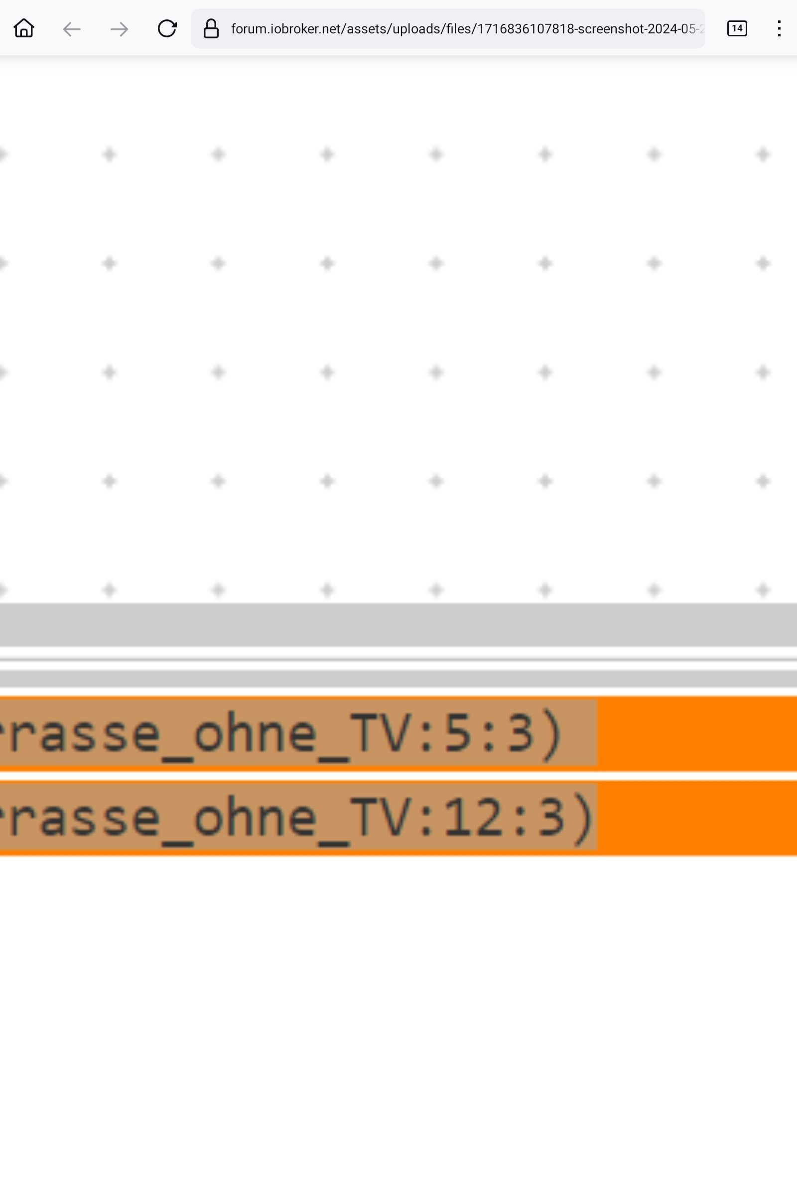

          @einstein2002 sagte in Blockly zeigt Warn Meldungen.:
          Irgendein Tipp??
          Ansicht auf Javascript Code umstellen und die Zeilen 5 und 12 ansehen
          Samson71S E 2 Antworten Letzte Antwort

            Boah. Arbeitest Du mit Lupe? Ist auf dem Screenshot am Handy nicht zu erkennen.
              E Offline
              E Offline
              Einstein2002
              @samson71 Sorry aber ich habe hier ne ganz normale Auflösung. Tut mir echt leid!!

                @samson71 sagte in Blockly zeigt Warn Meldungen.:
                Doch diesmal schon
                ist ja auch ein 3k bild
                nee, normal ist die Auflösung nicht.
                Dürfte ein 4K Monitor sein.
                Solche Bilder sind ungeeignet,
                Hier helfen viele mobil!
                Da geht nicht mehr als 800px drauf

                  on({ id: [].concat(['0_userdata.0.Terrassensteuerung_ohne_TV']), val: true }, async (obj) => {
                    let value = obj.state.val;
                    let oldValue = obj.oldState.val;
                    setState('mqtt.0.SmartHome.Haus.Obergeschoss.Terrasse.TerrasseLED.cmnd.POWER', true);
                    setState('mqtt.0.SmartHome.Haus.Obergeschoss.Terrasse.Terrasse_Rollo.cmnd.POWER1' /* SmartHome/Haus/Obergeschoss/Terrasse/Terrasse_Rollo/cmnd/POWER1 */, true);
                    setState('mqtt.0.SmartHome.Haus.Obergeschoss.Terrasse.Terrasse_Rollo.cmnd.POWER2' /* SmartHome/Haus/Obergeschoss/Terrasse/Terrasse_Rollo/cmnd/POWER2 */, false);
                  on({ id: [].concat(['0_userdata.0.Terrassensteuerung_ohne_TV']), val: false }, async (obj) => {
                    setState('mqtt.0.SmartHome.Haus.Obergeschoss.Terrasse.TerrasseLED.cmnd.POWER', false);
                    setState('mqtt.0.SmartHome.Haus.Obergeschoss.Terrasse.Terrasse_Rollo.cmnd.POWER2' /* SmartHome/Haus/Obergeschoss/Terrasse/Terrasse_Rollo/cmnd/POWER2 */, true);
                    setState('mqtt.0.SmartHome.Haus.Obergeschoss.Terrasse.Terrasse_Rollo.cmnd.POWER1' /* SmartHome/Haus/Obergeschoss/Terrasse/Terrasse_Rollo/cmnd/POWER1 */, false);

                          @einstein2002 da sind keine Zeilennummern zu sehen
                          E Offline
                          E Offline
                          Einstein2002
                          @homoran Die kopiert er einfach nicht mit
                            aber das hilft leider nicht bei meinem Problem.
                            und uns helfen diese 4k microfiches nicht um helfen zu können.
                            iIch rate daher dass es den DP Power1 nicht gibt
                              dann sag uns welche Zeile die nr.5 und welche die nr 12 ist
                                Zeile 5
                                Zeile 12

                                  @einstein2002 sagte: An was könnte dies liegen??
                                  Im Tab "Protokolle" erhält man weitere Informationen. Vermutung: Der Typ des Datenpunktes passt nicht.

                                      @homoran bitte habe mal kurz Geduld, ich habe in den Protokollen etwas gesehen. Ich teste das mal, da stimmt ein Datenpunkt nicht.
                                      Ich melde mich gleich wieder, der Tipp mit den Protokollen war Gold Wert.

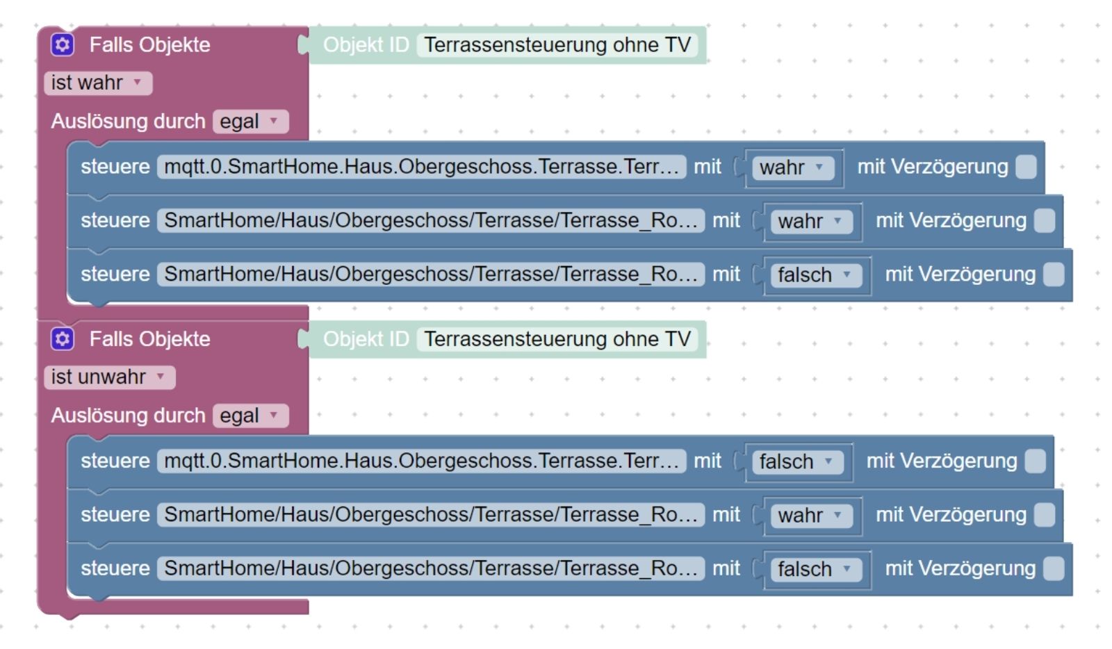

                                          beide male der selbe?
                                          Das ergäbe mehr Sinn. Aber dann stimmt deine Zeilenzuordnung nicht.
