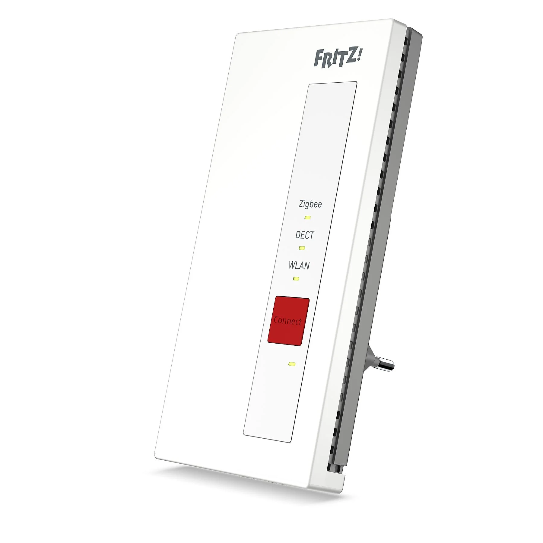

      Einen wunderschönen guten Tag wünsche ich miteinander, ich habe eine Frage zum Thema Smart Gateway von der Fritz!Box. Ich möchte von meinem Telekom-System komplett zu IO Broker wechseln. Allerdings habe ich leider einige Sensoren und Aktoren von der Telekom mit DECT. Diese möchte ich natürlich nicht wegwerfen, weil das rund 20 Geräte sind und ich würde sie gerne mit in den IO Broker umziehen. Hat jemand eine Idee, wie das funktioniert und welchen Adapter ich dafür benutzen muss? Oder hat noch jemand eine generelle andere Idee, wie ich DECT Geräte weiterhin benutzen kann?
      Geräte von der Telekom mit DECT:
      • TFK
      • BWM
      • Zwischenstecker mit Messung
      • Alarmsirene
      Fritz Gateway:
      EDIT:
      Lösung: Das Fritz Gateway kann derzeit nicht eigenständig mit dem IO Broker ohne smarte Fritz!Box verbunden werden.
      Samson71 1 Reply Last reply Reply Quote 0
      • Samson71
        Samson71 Global Moderator @Romano Drews last edited by
        @romano-drews
        Ist denn eine Fritzbox vorhanden? Soweit ich weiß funktioniert das Gateway nicht alleine, sondern nur als Ergänzung für eine Fritzbox.
        Romano Drews 1 Reply Last reply Reply Quote 1
        • Romano Drews
          Romano Drews @Samson71 last edited by
          @samson71 sagte in AVM FRITZ! Smart Gateway ohne Fritz!Box in IO Broker:
          Nein.
          Sollte standalone funktionieren laut YouTube.
          Wollte gerne nur vorher wissen, ob es einen passenden Adapter gibt, bevor ich das umsonst nach Hause bestelle.

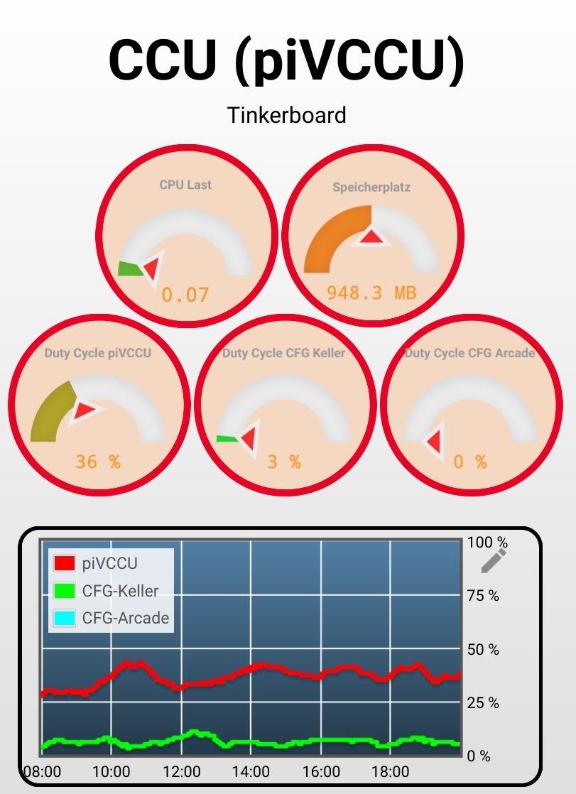

                      Eine CCU ist mit 80 Geräten nie im Leben am Limit. Bei mir sind es fast 200 Komponenten und alles fein. Oder sprichst Du hier von Access Point und der Cloud-Lösung?

                          Aktuell sind noch alle meine HomeMatic IP und HomeMatic Geräte in meiner HomeBase 2 von der Telekom direkt verbunden. Eine CCU3 für den IO Broker habe ich mir gerade neu besorgt.
                          Dort ist der DC von HomeMatic mit etwas mehr als 80 Geräte oft voll. Oder wenigstens sehr Grenzwertig. Deswegen hab ich jetzt angenommen das das Problem bei der CCU3 wenn sie dann in Betrieb ist, das gleiche Problem haben wird. Oder nicht?
                          Von Homematic sind sehr viele PSM und BWM sowie TFK und Taster sowie Heizungsventiele und Wandregler welche alle recht viel funken im System. Steuere ich keine Heizung mehr als 2 mal alle Geräte nacheinander, ist der DC überlastet. Das wird ja bei einer einzelnen CCU das selbe Problem werden was ich wenn es mehr Geräte von HM io werden würden nur mit 2 CCU3 abfangen könnte.
                          Homoran Samson71 2 Replies Last reply Reply Quote 0
                              was machst du denn???
                              Funkhygiene immer eingehalten?
                              ca.150 Geräte, darunter ca. 15 Messsteckdosen, die so konfiguriert sind, dass sie "für den DC viel zu oft" senden
                              • Samson71
                                @romano-drews
                                Bei Deinen Ausführungen zu Deinem DC stimme ich @Homoran zu. Da klemmt es irgendwo gewaltig. Das ist nicht normal. Ich liege mit deutlich über 150 Geräten bei unter 15%.

                                      • Romano Drews
                                        Romano Drews @Winni last edited by Romano Drews
                                        Also, ich habe eine Antwort für euch und für mich.
                                        Ich habe das Gateway getestet.
                                        Es funktioniert zwar eigenständig, jedoch nur für sich selbst, ohne Fritz!Box.
                                        Eine Anbindung an IO Broker ist wegen des fehlenden Benutzers, den man da wohl einrichtet, nicht möglich.
                                        Schade. Hätte ja auch mal was einfach und praktisch funktionieren können.
                                        Aber gut.
                                        Damit ist es offiziell.
                                        Das Gateway funktioniert nicht mit IO Broker ohne Fritz!Box.
                                        Homoran 1 Reply Last reply Reply Quote 1
