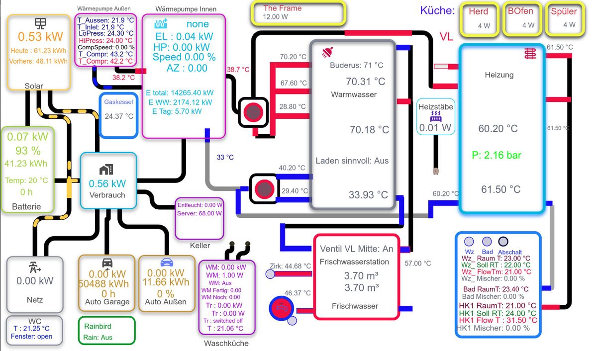

            #47

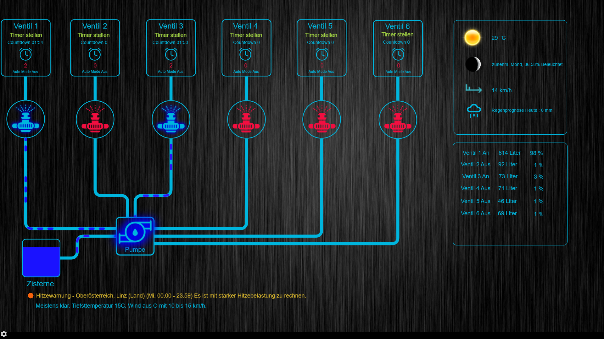

            @wendy2702
            Meine Visualisierung gehört in die Kategorie maßlos übertrieben.Aber so kann ich an einer zentralen Stelle die ganzen Energieflüsse auch Warmwasser und Heizungswasser sehen. Die schwarzen Quadrate mit den roten Kreisen sind ESBE 3-Wege-Ventile.
            Habe zwei Wasserspeicher an der Wärmepumpe: einen für Warmwasser und einen für die Heizung, weil ich im Sommer auch kühle.

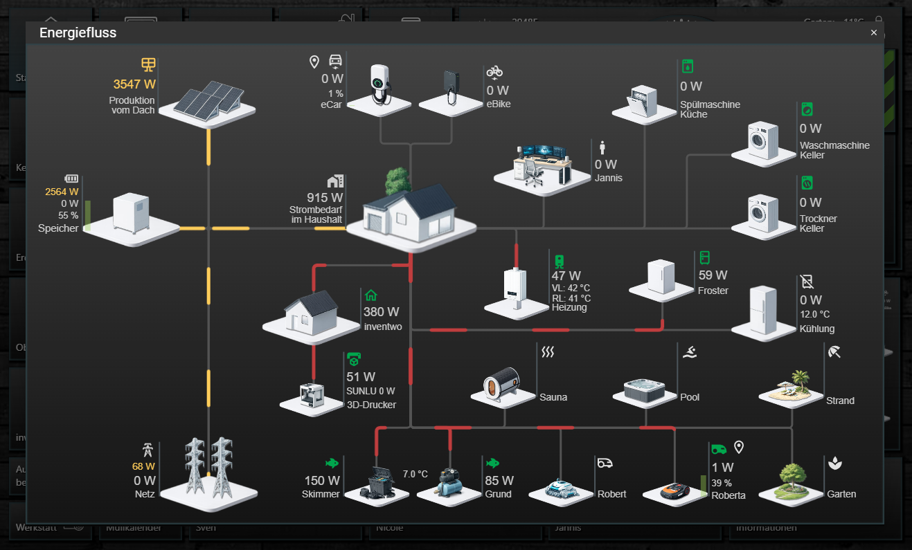

              #48

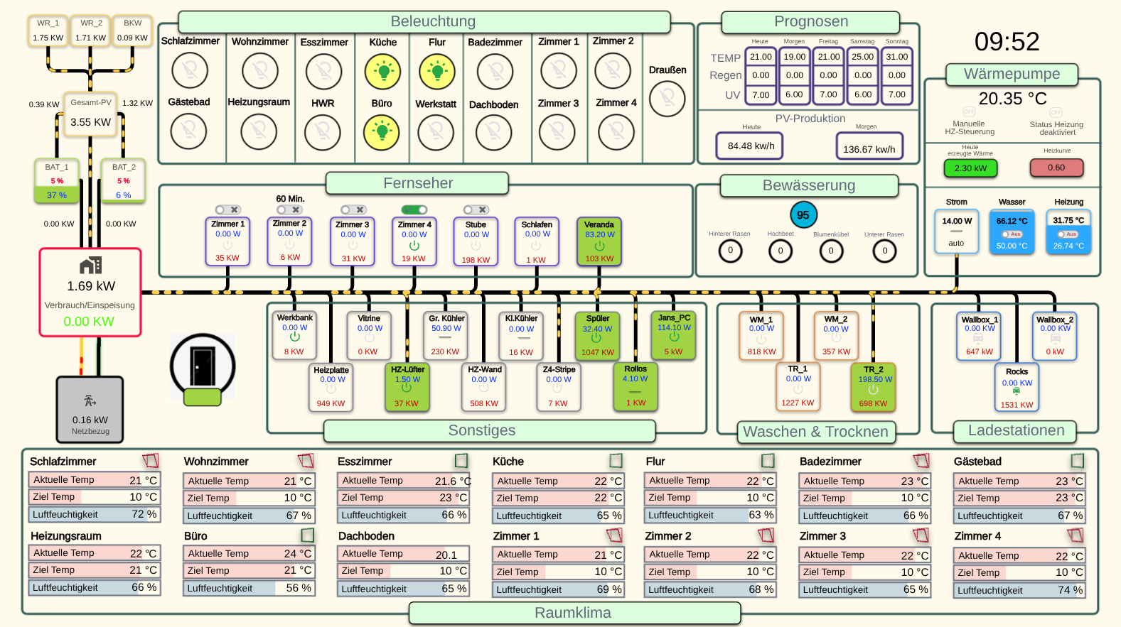

              ich bin ein absoluter Fan vom Energiefluss Adapter. VIS hat mir für meine Anforderung einfach nicht das geliefert was ich gesucht habe. Ich habe einen Monitor der den Tag über läuft und mir die wichtigsten Informationen anzeigt und zwar kompakt auf einer Seite. Genau das habe ich gesucht.
              Danke dafür....

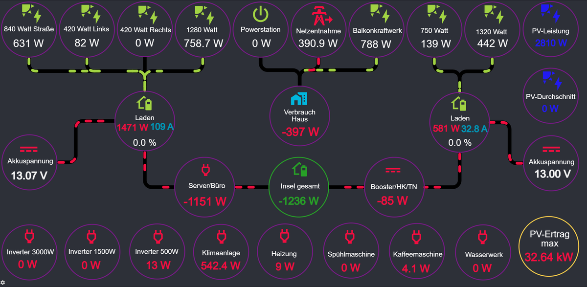

                @wendy2702 sagte in Energiefluss-Erweitert Ansichten:
                würde ich mich freuen wenn Ihr in diesem Thread eure Energiefluss-Erweitert Ansichten zeigen könntet
                Gerne, aber ich muss die kurz Erklären :-)
                Das wird auf einem 7 Zoll Monitor dargestellt, die obere Reihe von links nach rechts ist die "Insel 3000", diese Lädt einen 7KW Akku, daneben ist das BKW und die PWS, die Energie geht ins Hausnetz, weiter rechts haben wir die
                "Insel 2000", die lädt einen 3,8kw Akku.
                Darunter noch ein paar Verbraucher, wie die Klimaanlage (wird von der Insel 3000 mit Strom versorgt).
                Gruß Master67

                  #50
                  @marko-hinrichsen
                  Ist das ein 65" Monitor? Würd noch mehr Info´s reinpacken. Machts übersichtlicher... ;-)

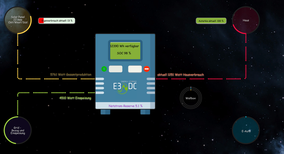

                    #51

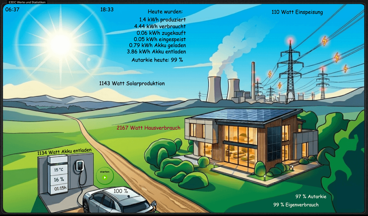

                    Für alle Besitzer einer E3DC Anlage:
                    ich nutze den RSCP Adapter, um die Daten in den iobroker zu ziehen.
                    hier das config file:

                          "font_family": "\"Comic Sans MS\", cursiv",
                          "font_size": 22,
                          "align": "end",
                          "text": "ID 169",
                          "unit": "",
                          "source": 6,
                          "source_option": -1,
                          "source_display": "value",
                          "shadow": "",
                          "threshold": 0,
                          "calculate_kw": "none",
                          "counter_animation": false,
                          "convert": false,
                          "decimal_places": 0,
                          "action": "none",
                          "subtract": [
                            -1
                          "add": [
                            -1
                          "frame": "_overlay",
                          "override": {
                            ">99": {
                              "fill": "rgb(19,19,19)"
                          "prepend": "SOC",
                          "append": "% "
                        "207": {
                          "position": 16,
                          "type": "rect",
                          "id": 207,
                          "rx": 10,
                          "height": 40,
                          "width": 270,
                          "pos_x": 303,
                          "pos_y": 157,
                          "fill": "rgb(224, 245, 224)",
                          "color": "rgb(235, 244, 242)",
                          "stroke": 1,
                          "shadow": "rgb(217, 217, 217)",
                          "fill_type": "percent",
                          "fill_direction": 180,
                          "border_type": -1,
                          "border_direction": "cw",
                          "border_style": "round",
                          "border_reverse": false,
                          "border_start": null,
                          "source": 10,
                          "threshold": 0,
                          "override": {
                            ">0": {
                              "borderfillcolor": "#FF0000",
                              "bordercolor": "rgb(235,244,242)",
                              "fillcolor": "#FF0000"
                            ">25": {
                              "borderfillcolor": "rgb(255,206,74)",
                              "bordercolor": "rgb(235,244,242))",
                              "fillcolor": "#E8BB43"
                            ">50": {
                              "borderfillcolor": "#A1D343",
                              "fillcolor": "rgb(45,224,212)"
                            ">75": {
                              "fillcolor": "#86B038"
                          "fill_value": "#5CF4FF",
                          "group": 2
                        "208": {
                          "position": 15,
                          "type": "rect",
                          "id": 208,
                          "rx": 10,
                          "height": 40,
                          "width": 222,
                          "pos_x": 1475,
                          "pos_y": 157,
                          "stroke": 1,
                          "border_type": -1,
                          "source": 9,
                          "threshold": 0,
                          "override": {
                            ">0": {
                            ">25": {
                            ">50": {
                            ">75": {
                          "group": 1
                        "214": {
                          "position": 0,
                          "type": "rect",
                          "id": 214,
                          "rx": 5,
                          "height": 127,
                          "width": 223,
                          "pos_x": 836,
                          "pos_y": 338,
                          "fill": "rgba(224, 245, 224, 0.99)",
                          "color": "rgba(235, 244, 242, 0)",
                          "stroke": 1,
                          "shadow": "",
                          "fill_direction": 90,
                          "border_type": -1,
                          "source": 6,
                          "threshold": 0,
                          "override": {
                            ">0": {
                            ">25": {
                            ">50": {
                            ">75": {
                          "fill_value": "rgba(238, 238, 238, 0.94)",
                          "fill_max": 3100
                        "215": {
                          "position": 0,
                          "type": "text",
                          "subType": "datasource",
                          "id": 215,
                          "pos_x": 1049,
                          "pos_y": 366,
                          "color": "none",
                          "fill": "rgb(11, 12, 11)",
                          "font_size": 22,
                          "align": "end",
                          "text": "ID 169",
                          "unit": "",
                          "source": 69,
                          "source_display": "auto",
                          "shadow": "",
                          "threshold": 0,
                          "convert": true,
                          "action": "none",
                          "subtract": [
                            -1
                          "add": [
                            -1
                          "override": {
                            "==0": {
                              "value": 9650
                          "prepend": "",
                          "append": "Wh verfügbar",
                          "source_action": 69
                        "302": {
                          "position": 59,
                          "id": 302,
                          "pos_x": 780,
                          "pos_y": 298.3636169433594,
                          "source": 16,
                          "threshold": 0,
                          "url": "",
                          "action": "none",
                          "shadow": "",
                          "counter_animation": true,
                          "convert": false,
                          "type": "text",
                          "align": "start",
                          "text": "Datasource 302",
                          "source_option_lc": -1,
                          "source_display": "text",
                          "linebreak": 0,
                          "subtract": [],
                          "add": [],
                          "unit": "",
                          "source_action": 16,
                          "color": "none",
                          "fill": "rgb(255, 206, 74)",
                          "font_size": 19,
                          "prepend": "Restzeit",
                          "append": "zum Be- oder Entladen",
                          "override": {
                            "--:--h": {
                              "fill": "rgb(0,0,0,0)"
                        "304": {
                          "position": 0,
                          "type": "text",
                          "id": 304,
                          "pos_x": 1076,
                          "pos_y": 813,
                          "color": "none",
                          "fill": "rgb(153, 64, 193)",
                          "font_size": 22,
                          "align": "end",
                          "text": "ID 169",
                          "unit": "",
                          "source": 68,
                          "shadow": "",
                          "threshold": 0,
                          "convert": false,
                          "decimal_places": 1,
                          "action": "none",
                          "subtract": [
                            -1
                          "add": [
                            -1
                          "override": {
                            ">99": {
                          "prepend": "Notstrom-Reserve",
                          "append": "% ",
                          "source_action": 68
                        "336": {
                          "position": 0,
                          "id": 336,
                          "pos_x": 648,
                          "pos_y": 177,
                          "source": -1,
                          "threshold": 0,
                          "url": "",
                          "action": "none",
                          "shadow": "",
                          "href": "ups-blue.png",
                          "width": 600,
                          "height": 800,
                          "type": "image",
                          "preserveAspectRatio": "xMidYMid meet"
                        "337": {
                          "position": 33,
                          "id": 337,
                          "pos_x": 846,
                          "pos_y": 626,
                          "source": -1,
                          "threshold": 0,
                          "url": "",
                          "action": "none",
                          "shadow": "",
                          "href": "e3dc-storage-trans.png",
                          "width": 200,
                          "height": 100,
                          "type": "image",
                        "346": {
                          "position": 8,
                          "id": 346,
                          "pos_x": 752,
                          "pos_y": 781,
                          "source": -1,
                          "threshold": 0,
                          "url": "",
                          "action": "none",
                          "shadow": "",
                          "type": "rect",
                          "width": 50,
                          "height": 15,
                          "rx": 1,
                          "fill_value": "",
                          "fill_type": -1,
                          "fill_max": 0,
                          "border_value": "",
                          "border_type": -1,
                          "border_max": 0,
                          "border_reverse_value": "",
                          "border_start": 180,
                          "color": "rgba(245, 119, 130, 0)",
                          "fill": "none",
                          "stroke": 2
                        "347": {
                          "position": 21,
                          "id": 347,
                          "pos_x": 728,
                          "pos_y": 605,
                          "source": -1,
                          "threshold": 0,
                          "url": "",
                          "action": "none",
                          "shadow": "",
                          "type": "rect",
                          "width": 50,
                          "height": 15,
                          "rx": 1,
                          "fill_value": "",
                          "fill_type": -1,
                          "fill_max": 0,
                          "border_value": "",
                          "border_type": -1,
                          "border_max": 0,
                          "fill": "none",
                          "stroke": 2
                        "349": {
                          "position": 21,
                          "id": 349,
                          "pos_x": 1124,
                          "pos_y": 605,
                          "source": -1,
                          "threshold": 0,
                          "url": "",
                          "action": "none",
                          "shadow": "",
                          "type": "rect",
                          "width": 50,
                          "height": 15,
                          "rx": 1,
                          "fill_value": "",
                          "fill_type": -1,
                          "fill_max": 0,
                          "border_value": "",
                          "border_type": -1,
                          "border_max": 0,
                          "fill": "none",
                          "stroke": 1
                        "353": {
                          "position": 21,
                          "id": 353,
                          "pos_x": 1120,
                          "pos_y": 673,
                          "source": -1,
                          "threshold": 0,
                          "url": "",
                          "action": "none",
                          "shadow": "",
                          "type": "rect",
                          "width": 50,
                          "height": 15,
                          "rx": 1,
                          "fill_value": "",
                          "fill_type": -1,
                          "fill_max": 0,
                          "border_value": "",
                          "border_type": -1,
                          "border_max": 0,
                          "fill": "none",
                          "stroke": 1
                        "355": {
                          "position": 21,
                          "id": 355,
                          "pos_x": 1622,
                          "pos_y": 1115,
                          "source": -1,
                          "threshold": 0,
                          "url": "",
                          "action": "none",
                          "shadow": "",
                          "type": "rect",
                          "width": 50,
                          "height": 15,
                          "rx": 1,
                          "fill_value": "",
                          "fill_type": -1,
                          "fill_max": 0,
                          "border_value": "",
                          "border_type": -1,
                          "border_max": 0,
                          "fill": "none",
                          "stroke": 1
                        "357": {
                          "position": 0,
                          "id": 357,
                          "pos_x": 970,
                          "pos_y": 513,
                          "source": 4,
                          "threshold": 0,
                          "url": "",
                          "action": "none",
                          "shadow": "rgba(173, 173, 173, 0.94)",
                          "type": "rect",
                          "width": 100,
                          "height": 50,
                          "rx": 10,
                          "fill_value": "rgb(242, 14, 64)",
                          "fill_type": "value",
                          "fill_direction": 0,
                          "fill_max": -3100,
                          "border_value": "",
                          "border_type": -1,
                          "border_max": 0,
                          "color": "",
                          "fill": "rgb(242, 242, 235)",
                          "stroke": 2
                        "358": {
                          "position": 0,
                          "id": 358,
                          "pos_x": 826,
                          "pos_y": 513,
                          "source": 4,
                          "threshold": 0,
                          "url": "",
                          "action": "none",
                          "shadow": "",
                          "type": "rect",
                          "width": 100,
                          "height": 50,
                          "rx": 10,
                          "fill_value": "rgb(161, 211, 67)",
                          "fill_max": 3100,
                          "border_value": "",
                          "border_type": -1,
                          "border_max": 0,
                          "color": "",
                          "fill": "rgb(230, 232, 225)",
                          "stroke": 2
                        "361": {
                          "position": 40,
                          "type": "text",
                          "id": 361,
                          "pos_x": 874,
                          "pos_y": 540,
                          "color": "none",
                          "fill": "rgb(9, 12, 4)",
                          "font_size": 22,
                          "align": "middle",
                          "text": "ID 125",
                          "unit": "W",
                          "source": 4,
                          "shadow": "",
                          "threshold": 0,
                          "convert": false,
                          "action": "none",
                          "subtract": [
                            -1
                          "add": [
                            -1
                          "override": {
                            ">0": {
                              "fill": "rgb(9,12,4)"
                            "<0": {
                            "==0": {
                          "source_action": 4
                        "362": {
                          "position": 12,
                          "id": 362,
                          "pos_x": 768,
                          "pos_y": 515,
                          "source": 4,
                          "threshold": 0,
                          "url": "",
                          "action": "none",
                          "shadow": "",
                          "href": "add.png",
                          "width": 45,
                          "height": 45,
                          "type": "image",
                          "preserveAspectRatio": "xMidYMid meet",
                          "override": {
                            "<0": {
                              "img_url": "http://192.168.2.40:8082/energiefluss-erweitert.1/userFiles/thumbnail/no-stopping.png"
                            ">0": {
                              "img_url": "http://192.168.2.40:8082/energiefluss-erweitert.1/userFiles/thumbnail/add.png"
                            "==0": {
                        "363": {
                          "position": 13,
                          "id": 363,
                          "pos_x": 1084,
                          "pos_y": 515,
                          "source": 4,
                          "threshold": 0,
                          "url": "",
                          "action": "none",
                          "shadow": "",
                          "href": "minus.png",
                          "width": 45,
                          "height": 45,
                          "type": "image",
                          "override": {
                            "<0": {
                              "img_url": "http://192.168.2.40:8082/energiefluss-erweitert.1/userFiles/thumbnail/minus.png"
                            ">0": {
                            "==0": {
                        "364": {
                          "position": 0,
                          "id": 364,
                          "pos_x": 1592,
                          "pos_y": 784,
                          "source": 12,
                          "threshold": 0,
                          "url": "",
                          "action": "none",
                          "shadow": "",
                          "convert": false,
                          "type": "text",
                          "align": "start",
                          "text": "Datasource 364",
                          "linebreak": 0,

                      hier mal meine Ansicht für eine Bewässerung, noch in Arbeit und ein bisschen Zweckentfremdet. 😀
                      Funktioniert aber einwandfrei.

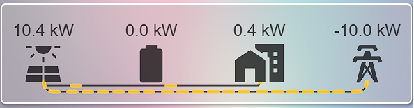

                        meine kleine und mit Absicht sehr schlichte Ansicht. Das ganze ist auf einem Tablet im Hauseingangsbereich und soll lediglich den schnellen Blick auf den Stromfluss geben. Neben den dynamischen Verbrauchslinien ist die einzige "Spielerei" dass der SOC des Akkus in mehreren Schritten füllstandsmäßig angezeigt wird:

                          @micklafisch
                          Gefällt mir 👍
                          Hier gibts ja Ansichten, die dermaßen überladen und bombenvoll mit Miniinformationen, das ich nicht verstehen kann, dass das manchen gefällt. Da brauch man ja ne Lupe um was zu erkennen. Sind dann noch meistens die, die hier über 4k Screenshots maulen 😎

                                der Adapter ist mega - bin aktuell aber ganz weg vom "fliessen" - habe jetzt 2 Wallpaper für den Tag und die Nacht, einn CSS Script wechselt die Bilder und die Textfarben :-)) - das ganze ist eingebunden in eine VIS2
                                Tag:
                                Nacht:

                                    Als Popup
