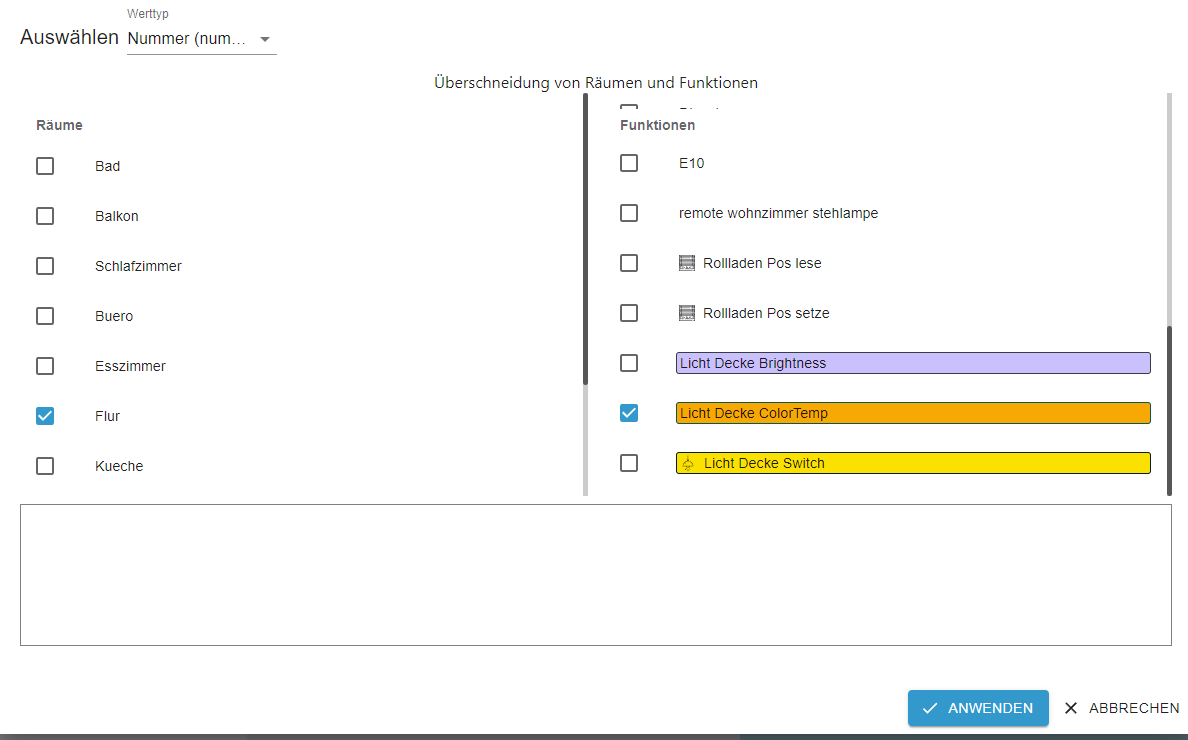

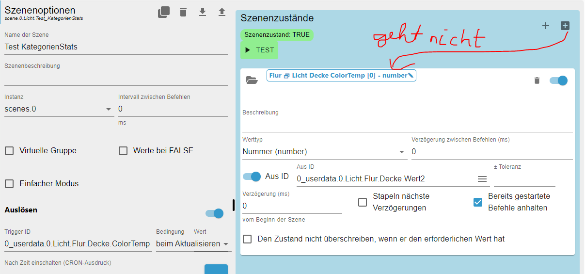

    ich habe die Version 3.0.4 installiert.
    Wenn ich neue Kategorien hinzufüge, keine Zustände, und ich habe den Werttyp auf Nummer und "Aus ID" ausgewählt, dann wird bei Auslösen des Triggers: Bedingung: beim Aktualisieren, der Wert nicht gesetzt. Die Kategorien erfassen drei unterschiedliche States gleichen Typs. Es sind Alias-Einträge.
    Außerdem lassen sich diese Kategorie-Blöcke nicht mehr löschen. Jedes Mal muss die komplette Szene gelöscht werden.

      Und im LogFile steht dazu was?

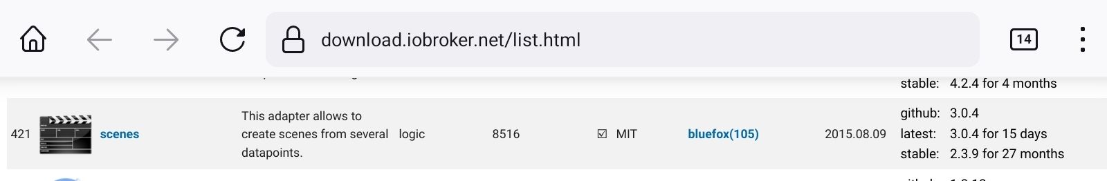

        @trojanhector sagte in Szene Adapter schreibt keine Werte:
        die Version 3.0.4
        noch Beta!
        Da kann es auch noch zu Issues kommen.
        Hast du dazu mal auf Github nachgesehen?

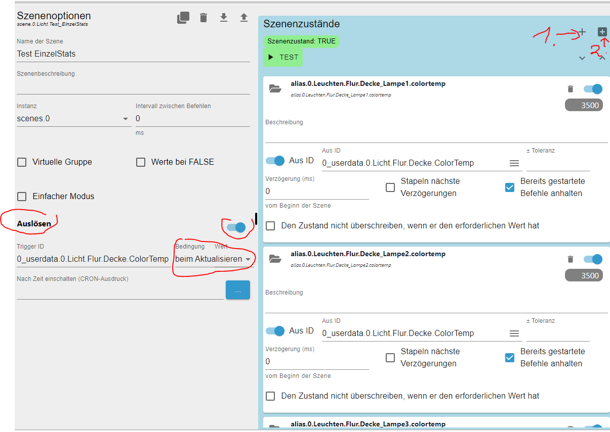

          trojanhector
          Servus,
          mir ist klar dass das Beta ist. Ich habe aber nichts vergleichbares im Forum gefunden. Und die letzte Stable Version ist über 2 Jahre alt. Deshalb habe ich mich gemeldet. Das es nur Prosa war...
                Ich sehe den geänderten Wert in Zeile 33, aber er wird nicht weitergereicht.
                dann zeig doch auch mal deine Szene

                    @trojanhector ich hab ewig nichts mehr mit Szenen gemacht.
                    Aber hier sehe ich nur den Trigger, aber keine Szene
                    T 1 Antwort Letzte Antwort
                      trojanhector
                      Sind das nicht auf der rechten Seite die Szenenzustände? Und die gehören nach meinem Verständnis zum Trigger. Ich habe rechts oben außen auf "Fügen Sie neue Kategorien hinzu" geklickt und durch Auswahl von Raum und Funktion drei States ausgewählt, die dann aus dem Wert des Datenpunktes von "Aus ID" befüllt werden sollen. Jedenfalls verstehe ich das so.
                      Wenn ich die States alle Einzeln auswähle, also über "Neuen Zustand hinzufügen", dann geht das.
                      • T trojanhector
                        das ist doch der Triggerdatenpunkt
                        erinnert mich an einen anderen Fall
                        https://forum.iobroker.net/post/1091755
                          trojanhector
                          @homoran Ich habe das gerade noch mal mit den Einzelstates getestet. Das ist Punkt 1 im Bild. Da geht es. Der Trigger ist in der Mitte definiert mit "beim Aktualisieren" Wenn ich diesen Datenpunkt über die Objekte ändere werden sofort die neuen Nummern in den drei States übertragen. So weit so gut. Wenn ich das Ganze über Punkt 2 mache, also die States über Raum und Funktion auswähle, dann werden die Werte nicht übertragen.
                          Ich habe das gerade nochmal getestet. Bei den Einzelstates habe ich in der Mitte der Triggerdatenpunkt und bei Szenenzustände unter 'aus id' jeweils einen anderen DP mit einem anderen Wert. Bei Veränderung vom Trigger werden diese Werte ins Ziel geschrieben. Das geht nicht, wenn ich über den Kategorien hinzufügen Button gehe.
