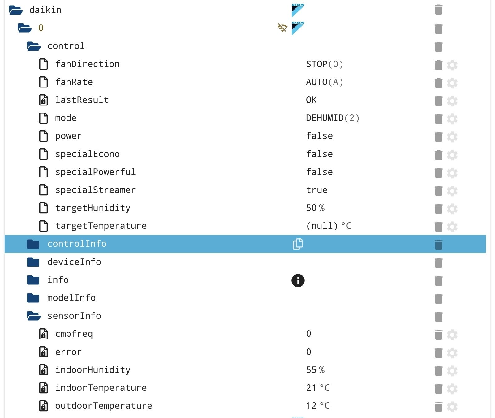

                    @berndsolar13 sagte in Kompatibilität ioBroker mit Split-Klimagerät-Herstellern:
                    Was spuckt eure Smarte denn so im Iobroker aus ?
                    u.a.
                    alte Werte! nicht aktuell

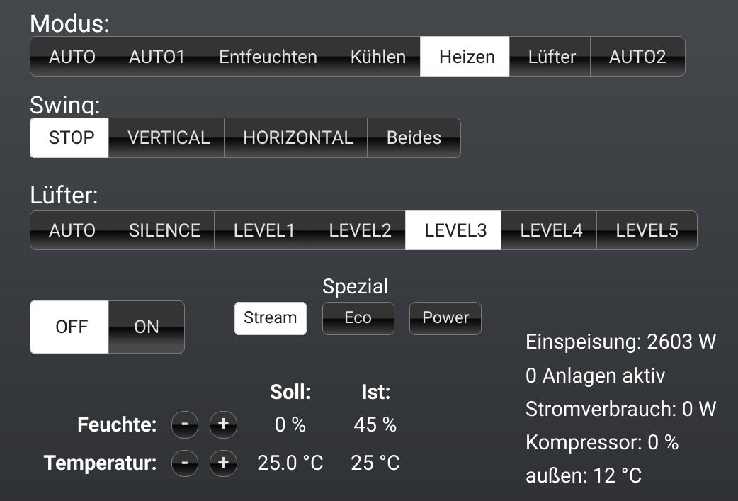

                    Mein Steuer- / Info View
                    Stromverbrauch und Einspeisung (=Solarüberschuss) kommen von anderen Quellen
                    • B
                      berndsolar13 @Homoran last edited by
                      interessant, mit so vielen Werten hab ich nicht gerechnet.
                      Luftfeuchte und Temperatur sind interessant
                      In den Datenpunkten steht ja auch Ziel Luftfeuchte.
                      Bedeutet es, ich kann damit auch entfeuchten ?
                      Was passiert dann, wird kalte Luft eingeblasen in den Raum ?
                      Oder Frostet das Ding dann, und dann taut es, und das Wasser läuft über das Rohr ab ?
                      Quasi wie bei meinem Luftentfeuchter ?

                        Homoran Global Moderator Administrators @berndsolar13 last edited by
                        ja, nein, vielleicht.
                        Man kann entfeuchten, keine Frage. Das war mir auch wichtig.
                        Meist ist es gar nicht die Wärme, sondern die relative Feuchte, die es unangenehm macht.
                        Die Angabe der Zielfeuchte ist zwar möglich, wird aber nur vom Spitzenmodell bei den Inneneinheiten umgesetzt.
                        Beim Modus kühlen wird natürlich auch entfeuchtet.
                        Beim Entfeuchtungsmodus wird die Luft nur ganz langsam am Kondensor vorbeigeführt, um der Luft möglichst viel Wasser zu entziehen. Ist das selbe Prinzip wie bei Luftentfeuchtern aus dem Baumarkt, nur dass diese dann die trockene warme Luft in den Raum blasen.
                        • paul53
                          paul53 @berndsolar13 last edited by
                          @berndsolar13 sagte: wird kalte Luft eingeblasen in den Raum ?
                          Ja, auch beim Entfeuchten wird gekühlt - allerdings ungeregelt, was die Temperatur betrifft.
