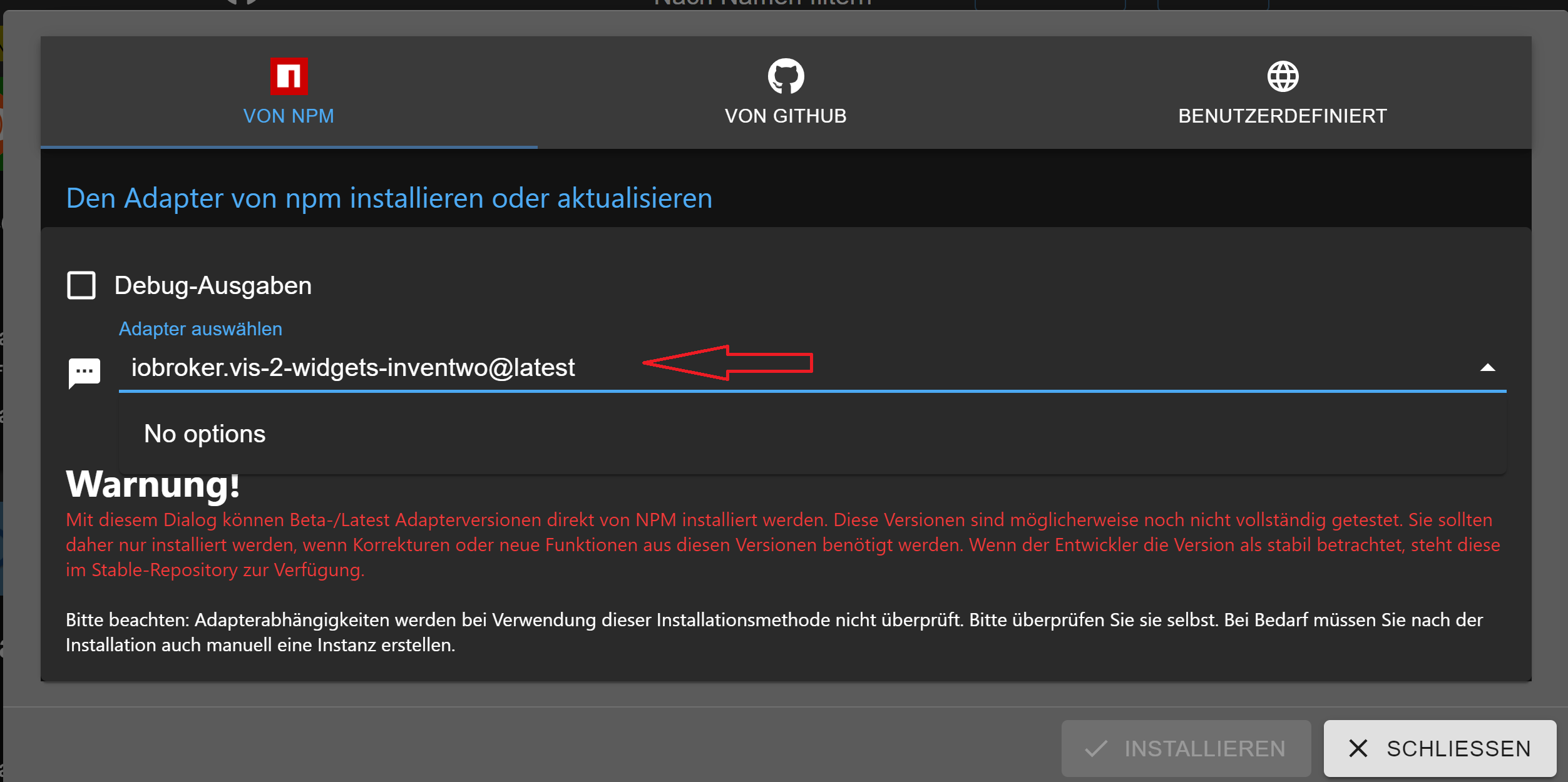

    Wie wäre denn jetzt die richtige Vorgehensweise zum installieren eines Adapter über npm?
    Ich möchte es ungern über die Konsole von meinem buanet/docker-container machen.
    Wäre das wie folgt die richtige Vorgehensweise für z.B. den VIS-2 inventwo Adapter?
    oder wie wird das über den Admin gemacht?

        Die Versionsangabe ist richtig - aber das Tab ist falsch. Ich würde mich wundern wenn es so geht.
        • öffne das Tab BENUTZERDEFINIERT (ganz rechts)
        • Tipp in die URL Zeile ein: "iobroker.vis-2-widgets-inventwo@latest"
        Admin sendet das was da steht an 'iobroker url' command und auf Grund der Filenamensyntax wird erkennt, dass das ein npm Paket ist und es wird dieses installiert.

          Jein, der Adapter muss im stable-Repo vorhanden sein, auf dieser Basis kannst du dann via npm-Tab auch in den Beta-Zweig greifen. Das funktioniert nicht bei Adaptern, die nie bis zum stable vorgedrungen sind.

                Danke für den Hinweis, hat jetzt funktioniert.
