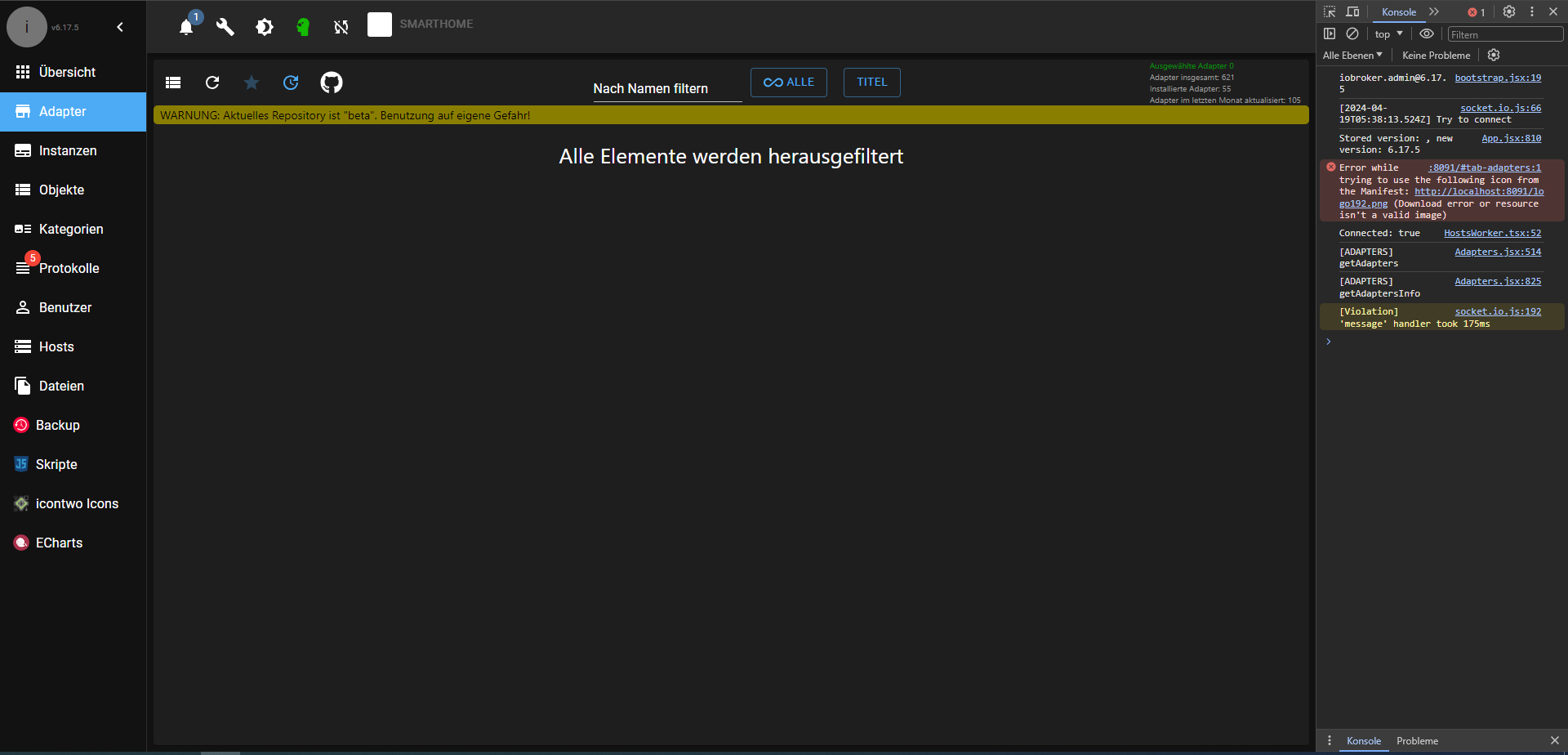

                @foxriver76 sagte in Fehlermeldung beim Update vom Admin:
                @mcm57 ja issue erstellen auf jeden Fall, gehört so nicht
                Heute wieder so bei Update auf 6.17.5 und das Logo Icon wird nicht mehr erkannt.
                Ich warte noch ab wegen einer issue ob es nur bei mir so ist.

                • sigi234S sigi234
                  @sigi234
                  Ist bei mir auch.

                    foxriver76F Offline
                    foxriver76F Offline
                    foxriver76
                    @sigi234 bitte issue
                    Bluefox arbeitet derzeit am Admin, wäre gut dass er es sieht

                      sigi234S Online
                      sigi234S Online
                      sigi234
                      https://github.com/ioBroker/ioBroker.admin/issues/2436

                      • sigi234S sigi234
                        Edit:
                        Logo wieder da mit v6.17.6
                        haselchenH Offline
                        haselchenH Offline
                        haselchen
                        @sigi234
                        Okay, genau das hatte ich eben in meinem Thread erwähnt.
                        https://forum.iobroker.net/topic/74204/admin-update-6-17-5-thumbnails-hats-zerissen
                        @foxriver76
                        • foxriver76F foxriver76
                          sigi234S Online
                          sigi234S Online
                          sigi234
                          https://github.com/ioBroker/ioBroker.admin/issues/2437
