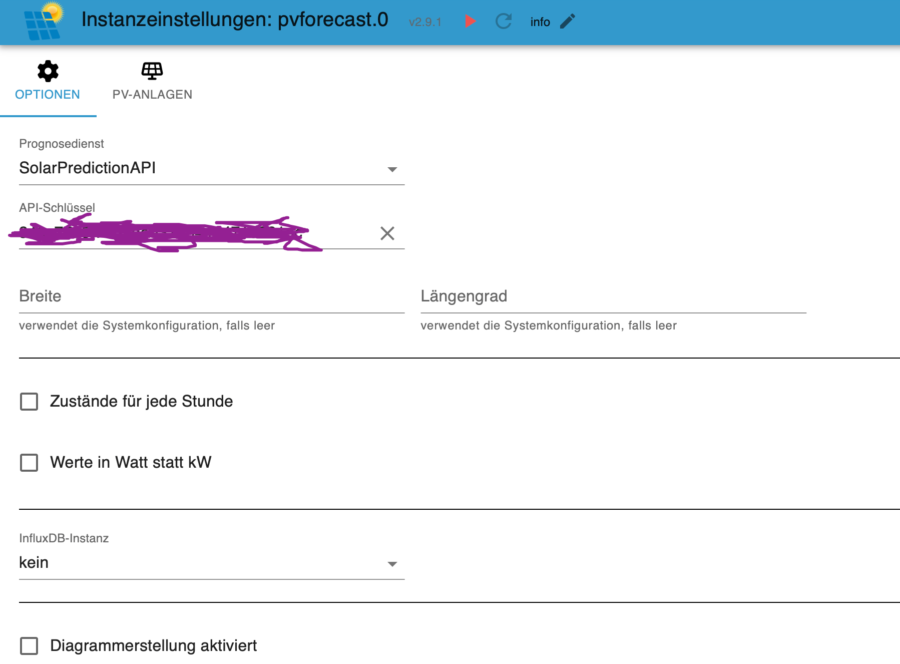

                                        Niemand mehr eine Idee? Hier noch meine Adaptereinstellungen:
                                        • G guitardoc
                                          @guitardoc
                                          403 und 429 kommen vom Server, der lässt dich nicht rein. Zu oft angefragt?
                                          G 1 Antwort Letzte Antwort
