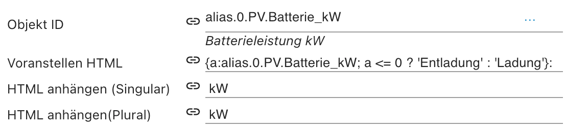

    Ich habe folgendes:
    wie kann ich nun dieses Binding so schreiben, dass es den Wert von Objekt ID nimmt ohne dass man den Datenpunkt noch einmal angeben muss?
    {a:alias.0.PV.Batterie_kW; a <= 0 ? 'Entladung' : 'Ladung'}

          sorry, war wohl etwas zu vereinfacht ...
          das dargestellte Binding funktiobniert so prima. Ich mache dieses widget aber so ca 20x, ändern tut sich jedes mal die Objekt ID. Somit muss ich dann bei jedem widget die Objekt ID des widgets einstellen und dann noch im HTML das a:alias.0.PV.Batterie_kW durch das jeweilige, ohnehin im Objekt ID des widget stehende ersetzen.
          Mein Frage wäre nun, wie und ob ich das Binding a:alias.0.PV.Batterie_kW so verändern kann, dass es den Objekt ID des widgets nimmt. Ich hätte rausgelesen, dass das widgetOid sei - also müsste in meinem Beispiel
          {a:widgetOid; a <= 0 ? 'Entladung' : 'Ladung'}
          das gleiche Ergebnis bringen. Tuts aber nicht.
          Ich hoffe jetzt ists verstehbar.
          Dankeschöööön

                      @peterk34 ist zwar etwas late, aber hier, das wonach du fragtest:
                      {a: {a:;widget.data.oid}; a <= 0 ? 'Entladung' : 'Ladung'}:
