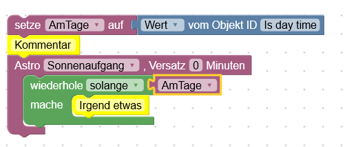

    Einen Schönen Nachmittag Allerseits,
    Aufgabe:
    Ein Script soll täglich mit Sonnenaufgang gestartet werden.
    Dann läuft eine Schleife solange durch, bis Astro auf Tagesende geht.
    Hier die rudimentäre Lösung:
    Problem:
    Ich muss das Script aber nach Erstellung sofort starten, weil die Schleife bereits laufen muss.
    Ohne den Trigger läuft es, allerdings eben nur ein mal. Mit Trigger wartet das Script auf den kommenden Morgen, bevor die Schleife aktiv wird.
    Wie kann ich das Script sozusagen am Trigger vorbei starten?
    Geht das überhaupt?
    Danke.
    Wenns nicht geht, wie man will
    - muss mans tun, wie man kann.

      @wcag22 Das wird so nicht klappen, da "amTage" für immer auf dem Wert bleibt, wecher zum Script-Start gesetzt wird.
      Was genau willst Du denn machen? Eine Schleife ist dafür nicht gedacht. Damit zerlegt man sich ganz schnell das System (wenn man nicht aufpasst).
      Ansonsten kannst Du natürlich eine Funktion definieren, welche beim Start und im Trigger ausgeführt wird. Aber das wäre (höchstwahrscheinlich) insgesamt der falsche Weg.
      Daher das konkrete Vorhaben mal beschreiben bitte.

        @haus-automatisierung sagte in Script manuel "am Trigger vorbei" starten:
        @wcag22 sagte in Script manuel "am Trigger vorbei" starten:
        Das wird die Installation nicht mehr erleben.
        wiederhole solange feuert im Millisekundentakt.
        Das wird ioBroker ruckzuck lahmlegen
        warum?
          Ja, da hast Du wohl Recht. In einer ersten Urfassung war das auch anders angelegt.
          Ok, da hatte ich den DP isDayTime keiner Variablen zugewiesen, sondern ihn in der Schleife direkt ausgewertet.
          Hm, das verstehe ich jetzt nicht, aber vlt. ist das so und es hatte auch schon funktioniert.
          Also, was soll das Script tun?
          Es soll mit Tagesbeginn und nur während des Tages eine Steckdose zyklisch ein - und ausschalten.
          Beispiel Schleife:
          Tagesbeginn: Dose einschalten - Pause 15min - Dose ausschalten - 90min Pause - Durchlauf beginn erneut, da Bedingung noch erfüllt.
          Schleife wird beendet, wenn Astro auf Tagesende wechselt.

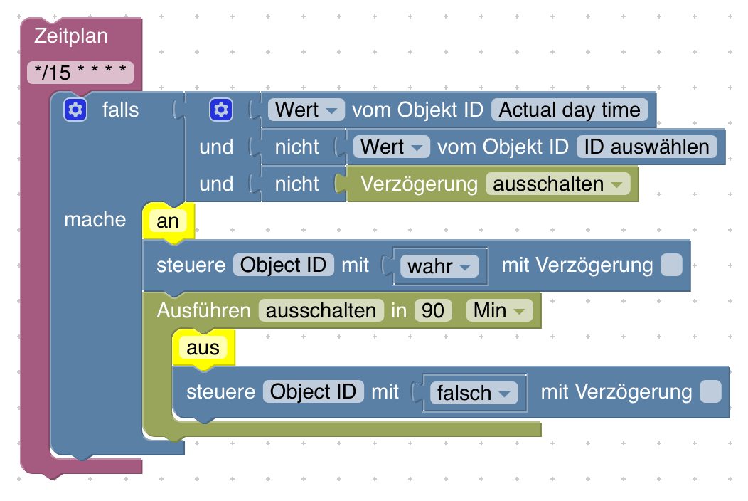

            @wcag22 Dann einfach einen normalen Zeitplan dafür nehmen und im Trigger dann prüfen ob gerade Tag ist oder nicht.
