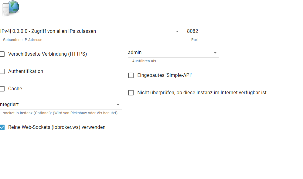

    Vis zusätzlich via web Adapter über Port 8082

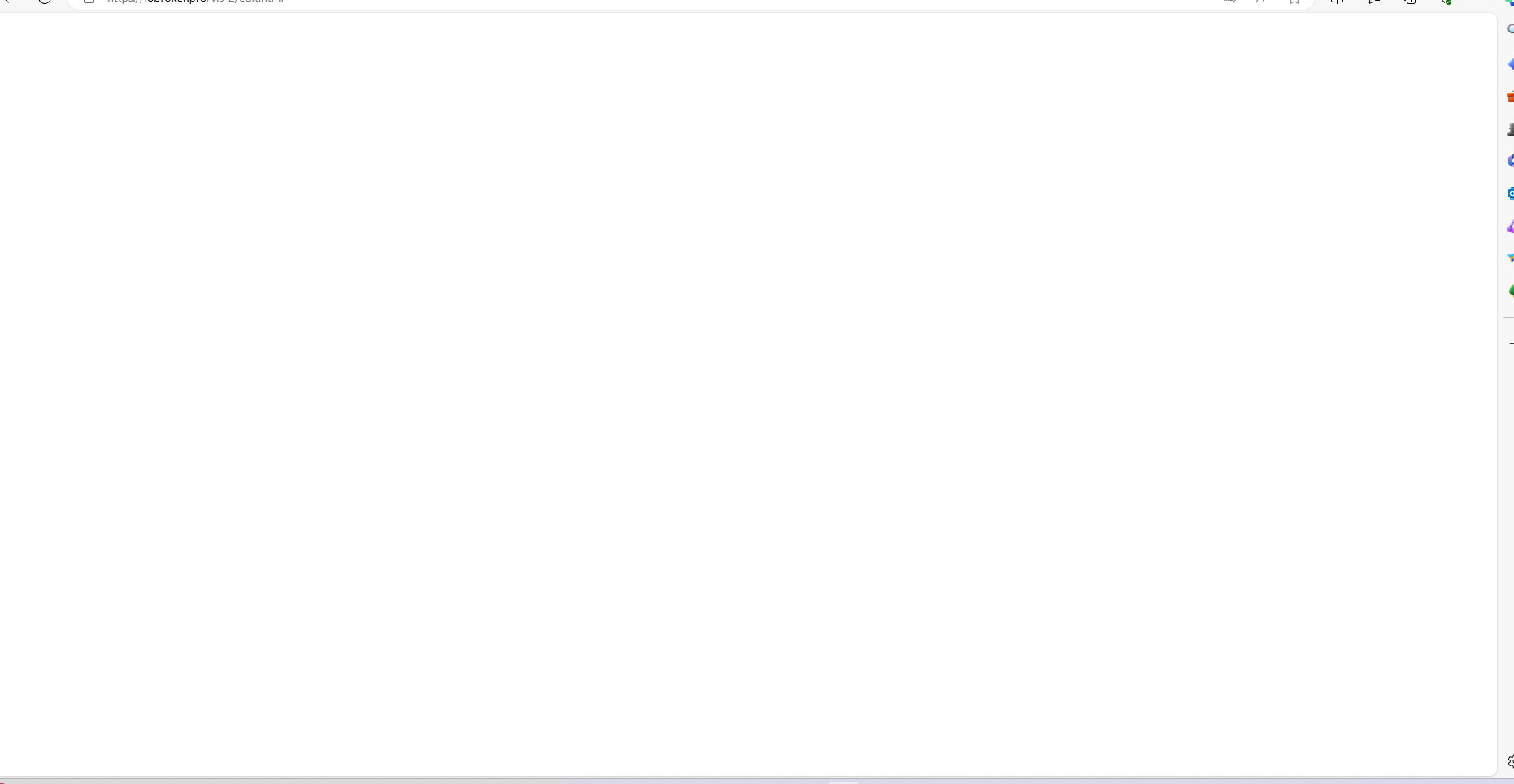

    Es funktioniert von dem Rechner, auf dem IOBROKER läuft. Versuche ich RUNTIME von meinem Laptop direkt nebenan zu starten, kommt das IOBroker Symbol und dann ein leerer Bildschirm.
    Hab das ganze auch schon umgekehrt probiert, dann geht es auf dem Laptop, aber dem anderen Rechner nicht mehr.
    (Mit DATEI Export in der VIS und mit backitup)
    • S SIMETALL

        Sorry, versteh ich nicht. Ich hab auf dem ioBroker Server unter Instanzen unter anderem den VIS2. Gehe ich dort auf bearbeiten, öffnet sich der Editor. Von dort aus kann ich meine Test Runtime öffnen testen. Dann schließe ich den Kram und versuche es von einem anderen Rechner oder von der ioBroker.pro zu öffnen. Dann kommt eine leere Seite ohne irgendwelche Fehler..... entschuldige mein Halbwissen von dieser Geschichte, aber ich finde auch nirgends ein vernünftiges Handbuch...?

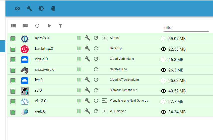

            Unter VIS2, auf den rechteckigen Kasten mit dem Pfeil nach rechts drin.
            • S SIMETALL

                                    Regel erstellt, leider immer noch einen leeren weißen Bildschirm.
                                    Warum konnte ich denn ohne Regel von IOBroker.pro auf ADMIN zugreifen?

                                          @simetall
                                          Wie @Homoran schon schreibt:
                                          Admin benötigt Port 8081.
                                          Der Web-Adapter (und damit Vis) in der Regel Port 8082.
                                          Mach doch einen einfachen Test: Schalte die Firewall mal testweise ganz ab.
                                          Wenn's dann funktioniert, weißt Du. dass es an der FW liegt ;-)
