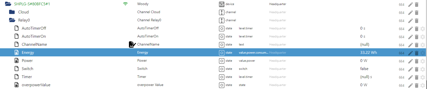

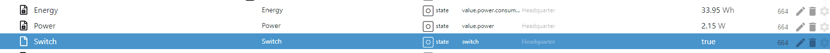

                                Energy ändert sich, aber Power bleibt auf Null stehen.
                                • G guitardoc

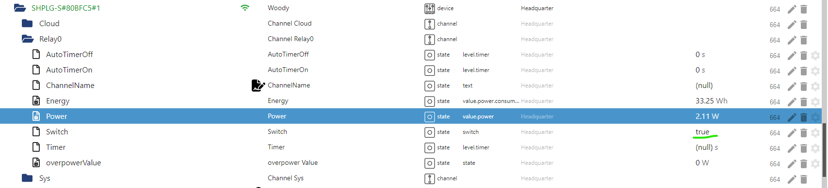

                                  @guitardoc ahh, da fallen die augen von den schuppen!
                                  power ist der momentane verbrauch, energy ist der gesammt verbrauch!
                                  power gibts nur wenn switch ist true!
                                  gruß vom Woody
