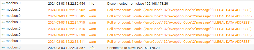

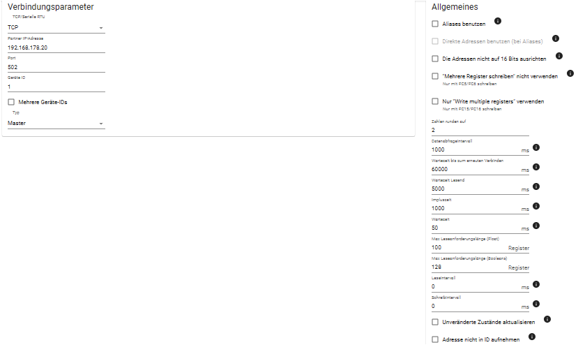

    über den MODBUS-Adapter frage ich von meiner IDM-Wärmepumpe die Parameter ab. Bisher hat das auch super gut funktioniert. Möchte ich jedoch jetzt weitere Parameter abrufen, kommen Fehlermeldungen und die Verbindung wird abgebrochen. Laut IDM funktionieren die Adressen jedoch ohne Probleme.
    An den Verbindungsparametern hatte ich nie was verändert. Kann das daran liegen? Anbei zwei Screenshots hierzu.

      logs bitte als Text in code-tags posten!

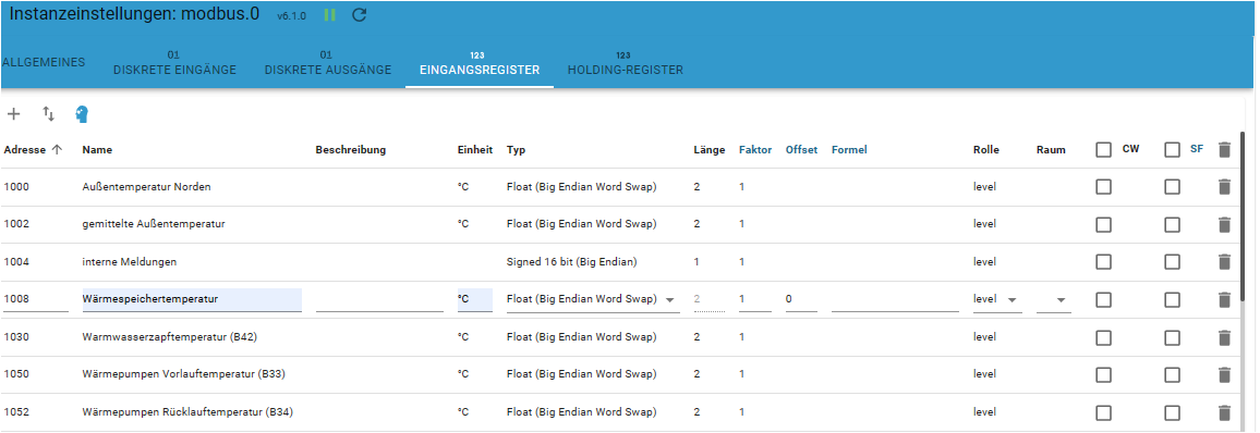

      Bitte Registerbeschreibung des Geräts und Registertabelle des Adapters zeigen

        Das es die Adresse nicht gibt oder die nicht funktioniert war auch mein Gedanke. Laut IDM-Support haben die das geprüft und hier gibt es keine Fehler. Es sind mehrere Adressen die nicht funktionieren.
        Siehe meine Registertabelle. Allle Adresse bis auf die 1008 funktionieren.

          @ingo-2 sagte in MODBUS-Adapter / Kommunikations Error:
          gut, dann hast du das anscheinend schon eingegrenzt!
          warum hast du word swap genommen?
          hab ich noch nie verwendet

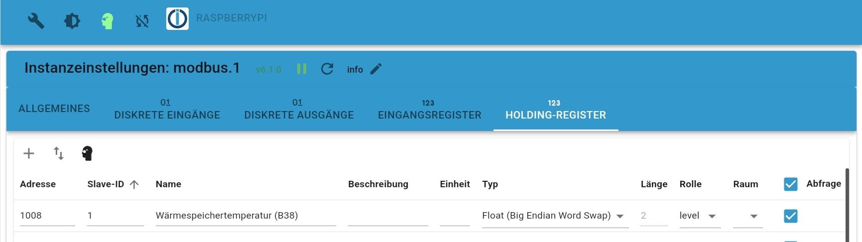

            @ingo-2 ich habe eine IDM AERO ALM 6-15 bei mir funktioniert die 1008 so:
            Also nicht Eingangsregister sondern Holding-Register

              @winni said in MODBUS-Adapter / Kommunikations Error:
              Hi Winni,
              Ich verstehe nicht warum, aber so funktioniert es. Ich muss aber bei "Abfrage" ein Häkchen setzen. Das habe ich bisher nie verwendet.
              Da es ein RO ist, ist mir nicht klar warum Holdingregister.
              Trotzdem vielen Dank.
              Problem gelöst...
