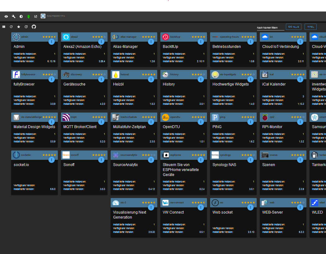

    Hallo, heute habe ich meinen PI5 bekommen. Iobroker installiert und dann mit Backitup das letzt Backup Installiert.
    Leider werden ein paar Instanzen nicht Grün. Ich glaube, das sie gar nicht richtig Installiert wurden.
    ESPHome war einer dieser Adapter, diesen habe ich in der Adapterliste Stable gar nicht erst gefunden.
    time-switch, vw-connect, sourceanalytix auch.
    Ist das ev. bekannt und gibt es dafür eine lösung ?

    • T tourer4778
      2024-02-28 17:03:07.244 - error: host.raspberrypi Cannot download and install adapter "vw-connect@0.5.1". To retry it disable/enable the adapter or restart host. Also check the error messages in the log!
      2024-02-28 17:03:13.939 - info: host.raspberrypi "system.adapter.vw-connect.0" disabled
      2024-02-28 17:03:15.422 - info: host.raspberrypi "system.adapter.vw-connect.0" enabled
      2024-02-28 17:03:15.498 - warn: host.raspberrypi startInstance cannot find adapter "vw-connect@0.5.1". Try to install it... 1 attempt
      2024-02-28 17:03:15.499 - info: host.raspberrypi iobroker install vw-connect@0.5.1 using installedFrom
      2024-02-28 17:03:16.870 - error: host.raspberrypi iobroker npm-install: host.raspberrypi Unknown packetName vw-connect. Please install packages from outside the repository using npm!
      2024-02-28 17:03:17.892 - info: host.raspberrypi iobroker npm-install: exit 12
      2024-02-28 17:03:17.948 - warn: host.raspberrypi startInstance cannot find adapter "vw-connect@0.5.1". Try to install it... 2 attempt
      2024-02-28 17:03:17.948 - info: host.raspberrypi iobroker install vw-connect@0.5.1 using installedFrom
      2024-02-28 17:03:19.073 - error: host.raspberrypi iobroker npm-install: host.raspberrypi Unknown packetName vw-connect. Please install packages from outside the repository using npm!
      2024-02-28 17:03:20.095 - info: host.raspberrypi iobroker npm-install: exit 12
      2024-02-28 17:03:20.157 - warn: host.raspberrypi startInstance cannot find adapter "vw-connect@0.5.1". Try to install it... 3 attempt
      2024-02-28 17:03:20.158 - info: host.raspberrypi iobroker install vw-connect@0.5.1 using installedVersion
      2024-02-28 17:03:21.402 - error: host.raspberrypi iobroker npm-install: host.raspberrypi Unknown packetName vw-connect. Please install packages from outside the repository using npm!
      2024-02-28 17:03:22.412 - info: host.raspberrypi iobroker npm-install: exit 12
      2024-02-28 17:03:22.463 - warn: host.raspberrypi startInstance cannot find adapter "vw-connect@0.5.1". Try to install it... 4 attempt
      2024-02-28 17:03:22.463 - info: host.raspberrypi iobroker install vw-connect@0.5.1 using installedVersion
      2024-02-28 17:03:23.657 - error: host.raspberrypi iobroker npm-install: host.raspberrypi Unknown packetName vw-connect. Please install packages from outside the repository using npm!
      2024-02-28 17:03:24.671 - info: host.raspberrypi iobroker npm-install: exit 12
      2024-02-28 17:03:24.719 - error: host.raspberrypi Cannot download and install adapter "vw-connect@0.5.1". To retry it disable/enable the adapter or restart host. Also check the error messages in the log!

        tourer4778
        schrieb am zuletzt editiert von tourer4778
        @mcm57
        ESPHome, hatte ich gelöscht und neu installiert. leider kann ich dort die ESPHome Webseite nicht öffnen.
        Muss ich alle Adapter per Hand installieren ?
        @mcm57
        Wie könnte man das umgehen, wenn diese Adapter nicht mehr in der stable repository sind ? Wenn ich auf Latest stelle,, ein Backup mache, dann habe ich ja alle Instanzen nach dem umzug auf Latest, wenn ich das richtig verstanden hatte mit Backitup.
        • T tourer4778
          @mcm57
          @mcm57

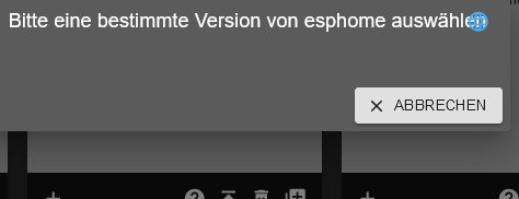

            tourer4778
            @mcm57
            Ich würde ja gerne eine andere Version installieren, aber er zeigt mir keine an.
            Verstehe ich das jetzt richtig, das die besagten Adapter als Version Latest Repo installiert waren zum Zeitpunkt des Backup´s und bei der Wiederherstellung war die Einstellung Stable Repo, dadurch konnte er die besagten Adapter nicht Installieren, weil es keine Latest Version gab, gibt ?
            ? 1 Antwort Letzte Antwort

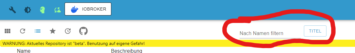

                  ? Offline
                  ? Offline
                  Ein ehemaliger Benutzer
                  @tourer4778
                  Wenn die Adapter keine Instanz haben, und alles so funktioniert, wie du es brauchst, dann koennen die weg.
                  Wenn du nur installierte Adapter angezeigt bekommst, dann schalte mal den Filter dafuer aus..( Das Sternchen)
                  T 1 Antwort Letzte Antwort
                  • ? Ein ehemaliger Benutzer
                    @tourer4778
                    tourer4778
                    @ilovegym
                    Also egal, was ich dort einstelle, es wird nicht mehr angezeigt... (Sternchen Rot, nur die drei besagten Adapter)

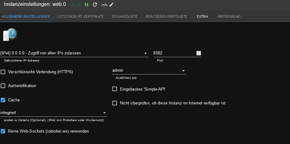

                      mcm1957
                      @tourer4778
                      Die Adapter werden vom WEB Adapter benötigt wenn ich mich nicht irre u können nicht gelöscht werden. Siehe https://forum.iobroker.net/topic/73023/adapter-lässt-sich-nicht-löschen/22

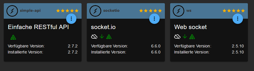

                              tourer4778
                              @ilovegym
                              Also die Adapter sind dort auf jedenfall aufgeführt
