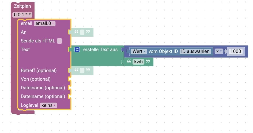

          • David G.
            David G. @Jörg 5 last edited by David G.
            @jörg-5
            Per Mail kannst genau so wie bei WhatsApp arbeiten. Einfach den Email adapter installieren.
            Den letzten des Monats muss man im Script errechnen. Aber 0:00 wäre ja eh schon der erste. Da würde ich einfach auf den ersten im Monat um 0 Uhr triggern.
            Mit den Mathematikblocken kannst du ganz einfach Werte umrechnen.
            Mal ganz runtergebrochen so
            Edit
            Bein Trigger einfach beim Zeitplan auf cron gehen. Da kommt eine Art Assistent zum durchgehen.
            Jörg 5 1 Reply Last reply Reply Quote 1
