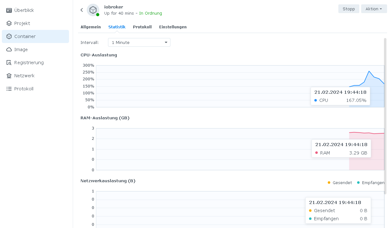

    Moin
    mein IOB läuft manchmal ziemlich schleppend.
    Also habe ich mich mal auf die Suche begeben um zu finden warum der so langsam ist und bin auf der Synology auf dem Container gestoßen in dem der iob installiert ist.
    Die CPU Last liegt hier teilweise über 200%.
    Im Mittel liegt sie so um die 160% Auslastung.
    Kann das der Grund für den teilweise langsamen iob?
    Kann man irgendwie raus finden was genau da so hungrig ist oder ist das normal ???

      @dr-pie Sind da Skripte im Amokmodus ?
      Zeige bitte
      iob diag

        @dr-pie
        Zusätzlich zu dem was @DJMarc75 schreibt:
        Was ist das für eine Synology?
        Wie ist die ausgestattet? Was läuft da sonst noch?

          @dr-pie
          Schaue einmal in den Container mit top, welche Prozesse da mit Volllast laufen.

            Hier die Daten:
            DSM 7.2.1-69057 Update 3
            DS1019+
            INTEL Celeron J3455
            1.5 GHz
            @oliverio sagte in Teilweise über 200% CPU Auslastung im Docker:
            @dr-pie
            Wie komme ich dort hin ?
            Dr.PieD DJMarc75D OliverIOO 3 Antworten Letzte Antwort

                    • Dr.PieD Dr.Pie
                      @djmarc75 sagte in Teilweise über 200% CPU Auslastung im Docker:
                      Zeige bitte
                      iob diag

                      Hier die Daten:
                      DS1019+
                      INTEL Celeron J3455
                      1.5 GHz
                      @dr-pie

                          • Dr.PieD Dr.Pie
                            @dr-pie
                            Du kannst top auch auf der console aufrufen.
                            Also dort wo du auch iob diag eingegeben hast
                            top - 15:47:27 up 20:46,  0 users,  load average: 2,47, 2,94, 2,96
                            Tasks:  25 total,   2 running,  23 sleeping,   0 stopped,   0 zombie
                            %Cpu(s): 51,3 us,  5,0 sy,  0,0 ni, 42,9 id,  0,0 wa,  0,0 hi,  0,8 si,  0,0 st
                            MiB Mem :   7802,0 total,    408,3 free,   5502,6 used,   1891,1 buff/cache
                            MiB Swap:   6731,9 total,   6697,0 free,     34,9 used.   1883,2 avail Mem
                              PID USER      PR  NI    VIRT    RES    SHR S  %CPU  %MEM     TIME+ COMMAND
                              174 iobroker  20   0   11,6g 804244  46096 R  96,3  10,1   1261:46 iobroker.js-con
                              679 iobroker  20   0 1944184   1,1g  40092 S  94,0  14,8 717:46.89 io.device-watch
                              450 iobroker  20   0 1718048 887868  39948 S   9,3  11,1 156:07.51 io.shelly.1
                              366 iobroker  20   0 1002892 147496  39836 S   8,0   1,8  52:05.24 io.shelly.0
                              224 iobroker  20   0 1184844 346172  45832 S   3,7   4,3  53:28.79 io.javascript.0
                              262 iobroker  20   0  967956 113200  39712 S   1,7   1,4  21:30.92 io.influxdb.0
                              196 iobroker  20   0 1089088 215252  46868 S   0,7   2,7  10:16.87 iobroker.js-con
                            29287 iobroker  20   0  948668  85048  45784 S   0,7   1,1   0:05.22 io.fullybrowser
                              243 iobroker  20   0  991452 104484  38776 S   0,3   1,3   4:07.28 io.sql.0
                              492 iobroker  20   0   20,9g 104416  46372 S   0,3   1,3   0:37.12 io.backitup.0
                              565 iobroker  20   0  955132  89356  39968 S   0,3   1,1   2:52.76 io.denon.0
                              610 iobroker  20   0   10,9g 108868  39816 S   0,3   1,4   6:46.13 io.heos.0
                              668 iobroker  20   0   10,9g 122508  40756 S   0,3   1,5   9:36.75 io.fb-checkpres

                            OliverIOO Offline
                            OliverIOO Offline
                            OliverIO
                            @dr-pie
                            Ich tippe mal ein Problem mit dem device watcher.
                            Lese mal hier.
                            https://github.com/ciddi89/ioBroker.device-watcher/issues/283
                            Stoppe mal den Adapter ob sich dann die Auslastung normalisiert.
                            Meine Adapter und Widgets
                            Links im Profil
                            Dr.PieD 2 Antworten Letzte Antwort

                              Dr.PieD Offline
                              Dr.PieD Offline
                              Dr.Pie
                              @dr-pie
                              Lese mal hier.
                              Ich komme ja nicht auf die iob-Oberfläche.
                              Der Editor funktioniert nach ca. 15 Minuten. Auch die Vis ist verfügbar.Jeder klick in der Vis bedeutet aber waaaaarten

                                Dr.PieD Offline
                                Dr.PieD Offline
                                Dr.Pie
                                @dr-pie
                                In einer Millisekunde konnte ich auf den iob kommen.
                                Habe dann den "device watcher" angehalten ... und siehe da ...die CPU Auslastung normalisierte sich wieder.
