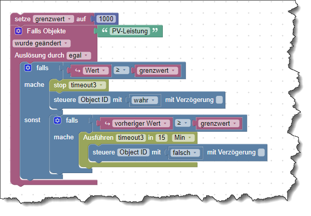

      Vielleicht prinzipiell so?
      Bei mehr als X wird eingeschaltet.
      Sinkt die PV-Leistung unter die Grenze, wird erst nach 15 Minuten ausgeschaltet.
      Steigt die Leistung während des Timeouts wieder über die Grenze, wird das Abschalten unterbrochen. Die Entfeuchter laufen dann halt einfach weiter.

        @codierknecht sagte: Vielleicht prinzipiell so?
        So prinzipiell nicht: Es werden bei Leistungen < 1000 mehrere Timeout gestartet, die sich nicht mehr stoppen lassen.
          CodierknechtC Offline
          Codierknecht
          @paul53 Danke! Hab's korrigiert.

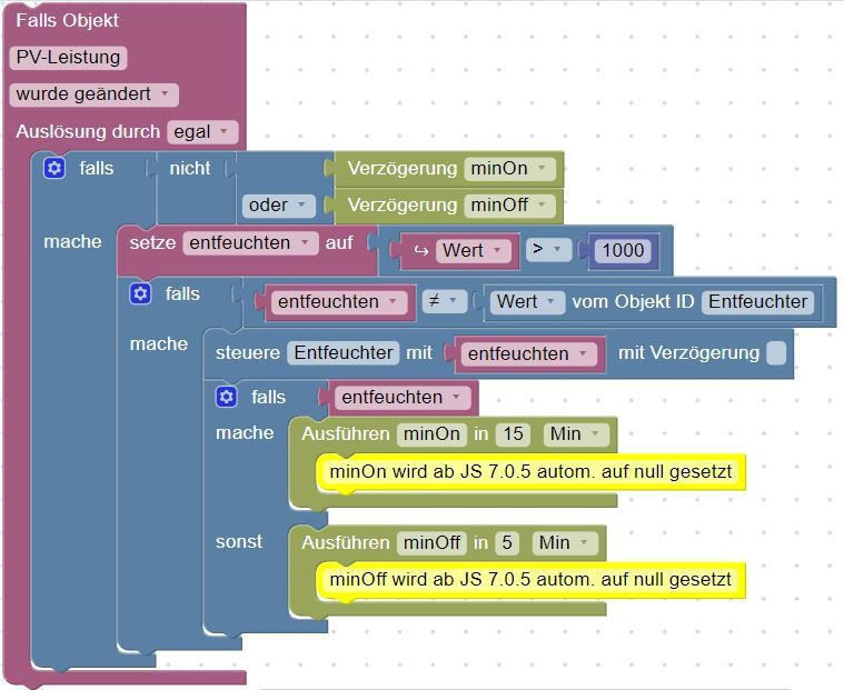

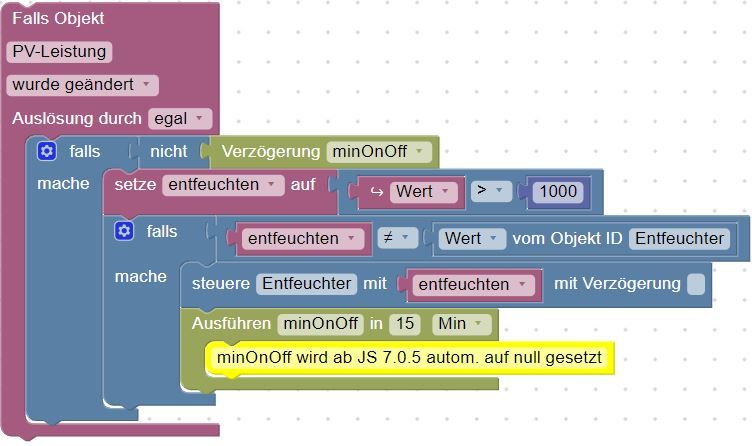

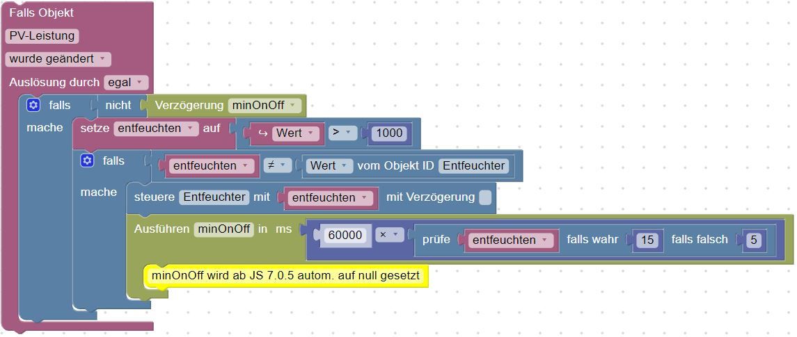

                    @chris0706
                    Version mit unterschiedlichen Mindest-Ein- und -Ausschaltzeiten:
                    oder
                    Chris0706C 1 Antwort Letzte Antwort

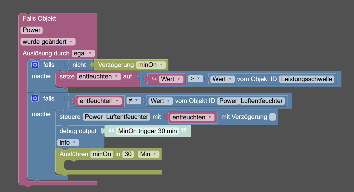

                        Das funktioniert prinzipiell schon mal. Ich würde aber gerne noch eine Abfrage nach den 30 mins einfügen, weiß nur nicht an welcher Position genau...
                        Falls Solarleistung > Leistungsschwelle, schalte nicht aus.

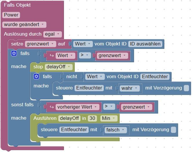

                            @paul53 Leider nicht so wirklich, oder wir reden an einander vorbei.
                            Hier sieht man, dass die Entfeuchter zwar bei über 300W Balkonkraftwerkleistung angehen und auch mindestens 30 min laufen. Aber ich glaube eigentlich will ich, dass solange/sobald der Wert über 300W ist sich der Timer immer wieder auf 30 min resettet. Erst wenn 30 mins keine Leistung über 300W eingetreten ist, sollen die Entfeuchter ausgehen. Weiß nicht ob das verständlich is?
                            • Chris0706C Chris0706
                              @chris0706 sagte: Erst wenn 30 mins keine Leistung über 300W eingetreten ist, sollen die Entfeuchter ausgehen.

                                    @paul53 klappt leider nicht. Sobald der Grenzwert unterschritten wird schaltet er sofort ab.
                                    Klappt doch. Habe übersehen dass noch ein anderes Skript läuft, dass auf die selben Daten zugreift und manipuliert.
                                      @chris0706 sagte: Sobald der Grenzwert unterschritten wird schaltet er sofort ab.
                                      Blockly zeigen!
