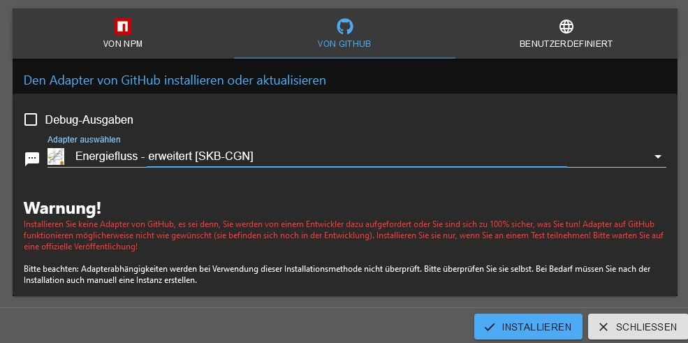

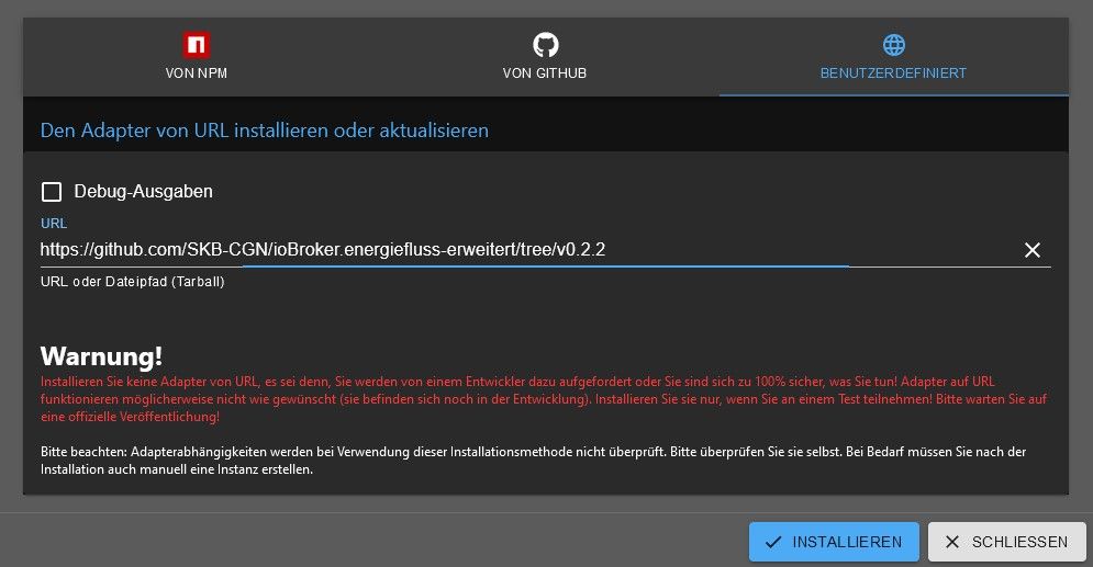

    Ich hatte das die Tage schonmal beobachtet aber heute hatte ich 3 Adapter aktualisiert (Beta Tester) und habe bei allen 3 Adaptern (Web.0, Shelly.0 und telegram.0) im installationsprozess mehrfach folgende Warnung, npm WARN npm-package-arg ignoring unknown key "v0.2.2https"
    Jetzt bin ich nicht ganz sicher in IOB Diag sind diese auch bezeichnet. Hab ich da jetzt irgendwas falsch gemacht oder kann ich da was machen..? Probleme hab ich bisher noch nicht festellen können.

                Scheint wohl mit der neuen Beta Energiefluss erweitert 0.2.2 zusammen zu hängen ich werd den mal downgraden und nochmal testen

                      @teletapi @SKB
                      Da ist wohl was falsch:
                      "installedFrom":"SKB-CGN/ioBroker.energiefluss-erweitert#v0.2.2https://github.com/SKB-CGN/ioBroker.energiefluss-erweitert/tree/v0.2.2"

                        teletapi
                        @thomas-braun
                        Ja hab den jetzt nochmal neu installiert und zumindest in IOB Diag ist der fehler weg. Auch beim installieren des Adapters tauchte der Fehler nicht mehr auf, vielen Dank für deine Hilfe

                        • teletapiT teletapi
                          @thomas-braun

                              @teletapi @SKB

                                @skb
                                Ich hatte den Adapter über die Katze "benutzerdefinierte URL installiert da kam scheinbar der Fehler auf.
                                Nachdem ich den jetzt per Github Link installiert hatte war der Fehler wohl weg.

                                  SKB
                                  @teletapi den Ordner tree gibt es da ja nicht.
                                  Nur "Energiefluss-erweitert" mit / am Ende.
                                  Dann geht's 😉

                                      @skb sagte in Warnungen beim updaten von Adaptern:
                                      was ist da falsch?
                                      Keine Ahnung... Da fehlt ein Trenner oder sowas?
                                      Edit: Oh, also eine falsche URL der Katze verfüttert... Ja, das mag die nicht.

                                        SKB
                                        @thomas-braun ne, Verzeichnis tree gibts net 😉
