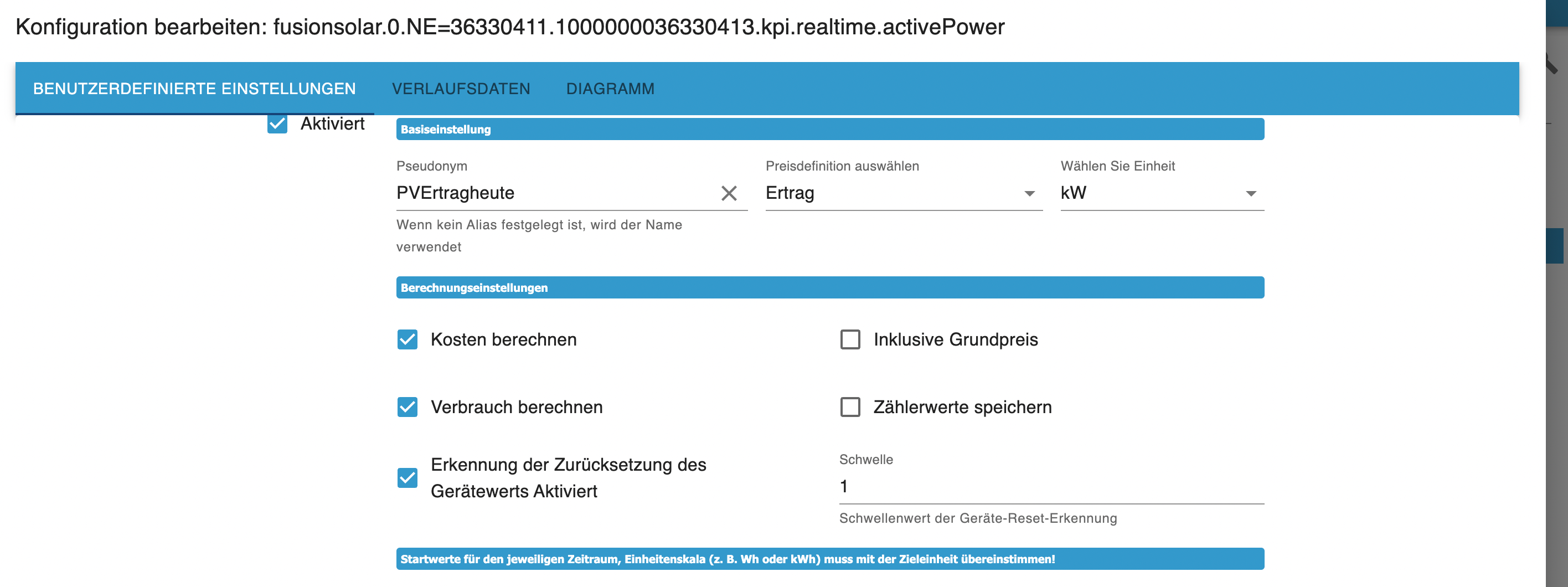

            @michaelf sagte in Denkfehler oder Bug? Soureanalytics:
            Meine Settings
            Hier hast du eine andere Preisdefinition als
            @jwedenig sagte in Denkfehler oder Bug? Soureanalytics:
            @homoran Bildschirmfoto 2024-02-07 um 09.31.10.png Bildschirmfoto 2024-02-07 um 09.31.03.png
            Hier

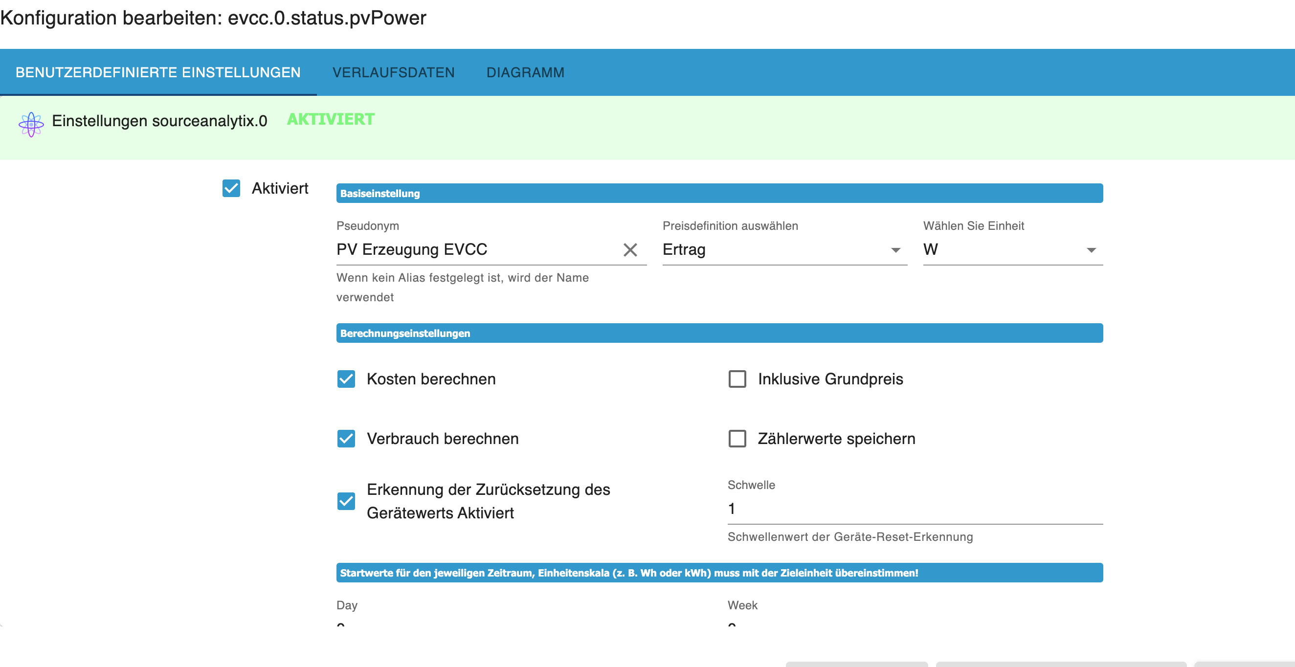

              @jwedenig
              zusätzlich zu den Anmerkungen von @crunchip bitte folgende Fragen beantworten:
              • Hast du bei Änderungen an den Konfigurationen für SA den SA Adapter angehalten?
              • Welche Einheit hat der evcc Datenpunkt?
                • wie und wo eingetragen? (zeigen)
              J 1 Antwort Letzte Antwort

                    @jwedenig
                    jwedenig
                    #94
                    @homoran sagte in Denkfehler oder Bug? Soureanalytics:
                    1. JA

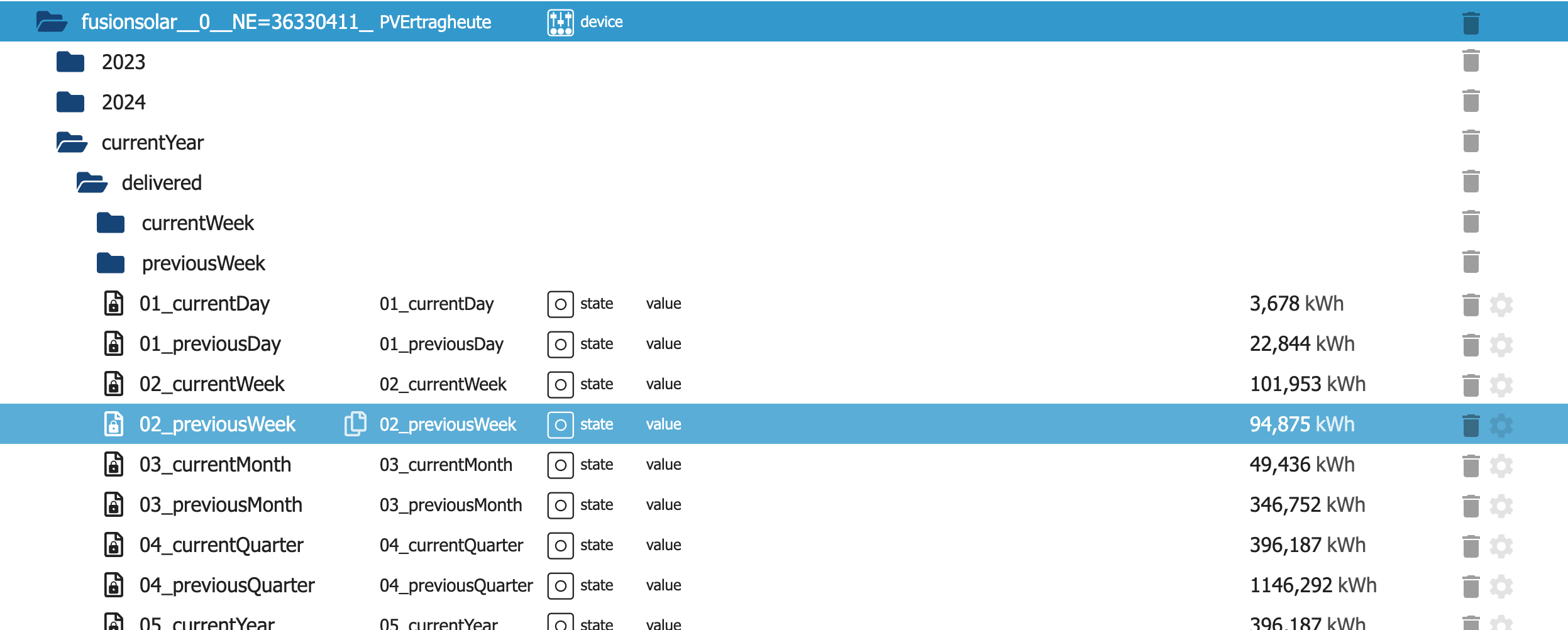

                              so , update gemacht!
                              Ich habe nun auch die "0" ignoriert, aber es kommen trotzdem falsche Daten!
                              Zum Vergleich der "erstellte" userdata Datenpunkt (Aktualisierung des Originaldatenpunktes via skript) - hier stimmt es! Also alles beim Alten
                              Bildschirmfoto 2024-02-08 um 09.02.54.png Bildschirmfoto 2024-02-08 um 09.03.18.png
                              HomoranH crunchipC 2 Antworten Letzte Antwort

                                #100
                                heisst was?

                                  @homoran er meint in der history instanz Einstellung, so wie ich weiter oben angemerkt hatte

                                      @jwedenig und beide laufen mit der selben Preisdefinition?

                                        @homoran berechnet wird ja nix, oder liegt an den Nachkommastellen.
                                        Seltsamerweise wird beim original nicht als Zählerstand fortlaufend hochgezählt.
                                        Falsch sind sie nicht
                                        Daher die Frage wie zuvor nach der Preisdefinition
                                        Du erfasst mit SA ja die Leistung (power) zu einem bestimmten Zeitraum, diesen Wert siehst du in der history, also korrekte Werte.
                                        SA berechnet dann wiederum intern über die Preisdefinition(Unit) und macht daraus einen Zählerstand, der unter den Objekten ...current_year zu sehen ist
                                        • crunchipC crunchip
                                          #105
                                          @crunchip sagte in Denkfehler oder Bug? Soureanalytics:
                                          ich denke immer noch, dass diese -jetzt unterdrückte- 0 woanders her kommt und möglicherweise als kWh geliefert wird, was zum Reset führt.
                                          die anderen Werte sind Leistungswerte und werden integriert
                                          seltsam ist, dass diese 0 immer annähernd identisch wenige Sekunden nach dem richtigen Wert kommt.
                                          ich kenne evcc nicht, aber vielleicht ligt dort etwas im Argen in dessen Konfiguration
