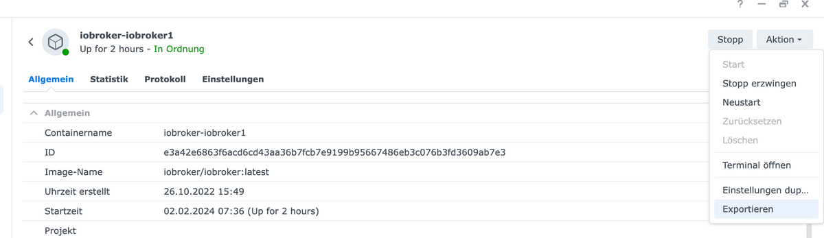

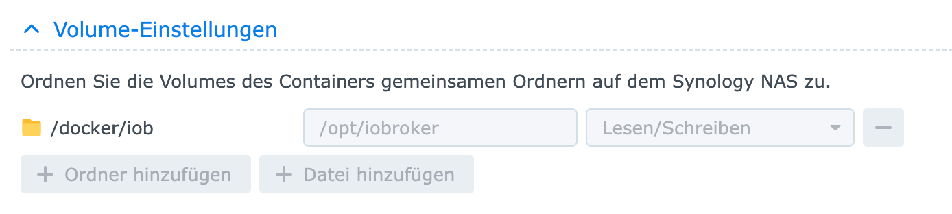

                          Humidor
                          @codierknecht danke dir!
                          ist das korrekt auf extern gemounted?
                          BG

                            @humidor
                            Ja. Deine Daten liegen damit ja auf der Synology und nicht im Container.
                            Du kannst den Container also wegwerfen und einfach einen neuen erzeugen.
                            Wenn der dann gestartet wird, dauert's aber 'ne ganze Weile bis alles wieder am Start ist, da der ioBroker beim ersten Start dann alle benötigten Adapter installiert.
                            Also nicht ungeduldig werden.
                            Und zur Not hat man natürlich immer ein aktuelles Backup in der Hinterhand ;-)

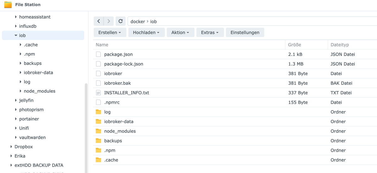

                              Humidor
                              schrieb am zuletzt editiert von Humidor
                              @codierknecht Backitup schreibt auf einen Ordner auf der Synology, Docker hat seine Daten gespeichert, sollte dann nix schief gehen, ich werde mal den Container stoppen (umbenennen) und den neuen anlegen, wenn alles klappt dann den alten löschen. Wie ist das mit den Daten vom Container im Docker sichern, wozu ist dann noch?

                                @humidor sagte in auf node18.x upgraden ?:
                                Klingt nach 'nem Plan ...
