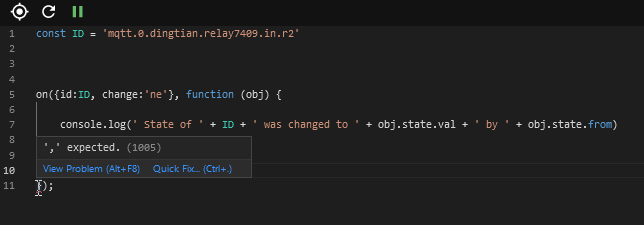

                            wendy2702W Online
                            wendy2702W Online
                            wendy2702
                            @asgothian sagte in Shelly Dimmer geht immer an:
                                                                                                                                                                                                                                                                                                                                     const ID = 'Hier deinen Datenpunkt eintragen'                                                                                                                                                                                                                                                                                                                                                         on({id:ID, change:'ne'}, function (obj) {                                                                                                                                                                                console.log(' State of ' + ID + ' was changed to ' + obj.state.val + ' by ' + obj.state.from)                                                                                                                                                                                }                                                                                                                                                                            });
                            Habe ein ähnliches Problem https://forum.iobroker.net/topic/73938/tastendruck-woher-nach-umstellung-vis-hardware?_=1712717009403 und bin auf das Script aufmerksam gemacht worden.
                            Läuft der Schnipsel so wie er ist?
                            Ich bekomme unter JS 7.9.4 diesen Fehler beim starten:
                            04:33:41.303	error	javascript.0 (14101) script.js.Test.Wer_hat_ausgelöst compile failed: at script.js.Test.Wer_hat_ausgelöst:9
                            EDIT: Habe die Änderung die Angezegt wurde durchgeführt und das Script läuft.
                            Kann man das Ergebnis noch weiter eingrenzen?
