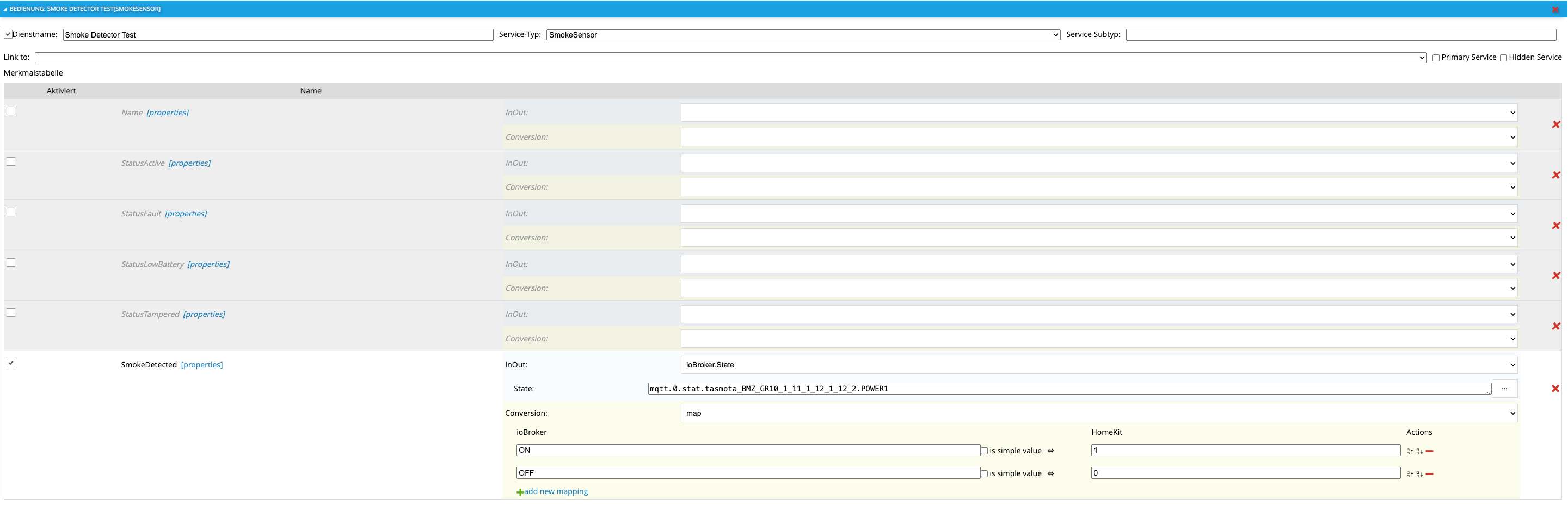

    Ich benötige Hilfe bei nem simplen Sensor in Yahka...hat irgend jemand diesen Sensortyp am laufen?
    Ich habe einige Türen und Fenster, welche keine Probleme machen, aber ich krieg ums verrecken keine Rauchmelder angezeigt...
    Ich habe ne BMA im Haus und schalte mir über Kontakte Eingänge auf nem ESP32 per Pulldown...Die Datenpunkte sind im MQTT vorhanden.
    Aktuelle Konfiguration sieht wie folgt aus, allerdings startet dann der Yahka Adapter nach dem Speichern nicht mehr...
    Ich frage mich, ob es hier an den validValues 0 und 1 liegen könnte, Hab aber auch schon ON und OFF probiert...funktioniert auch nicht.
    Danke für Schubser...

            @codierknecht nee geht nicht...
            Ich glaube ja, das es am format uint8 liegt...das hört sich numerisch an und ich liefere ON und OFF...Was kann da noch eingetragen werden?

              @kaese2002 sagte in Yahka SmokeSensor:
              Tatsächlich als strings?
              Dann musst Du mappen. ON auf true (1) und OFF auf false (0).

                @codierknecht habe ich, siehe oben, erstes Bild....Speichert er aber nicht, dann hängt der ganze Adapter ne Weile und wenn ich dann wieder in die Konfig reinkomme, isses nicht übernommen, als quasi wieder weg...

                    @kaese2002
                    Hab's gerade mal nachgestellt.
                    Setze mal die Haken bei "is simple value".

                      @codierknecht Ja da schau her...jetzt kriegt er ne Zahl und schon gehts..
                      Es liegt am ON und OFF...muss ich mal rausfinden, was da beim format rein muss...
