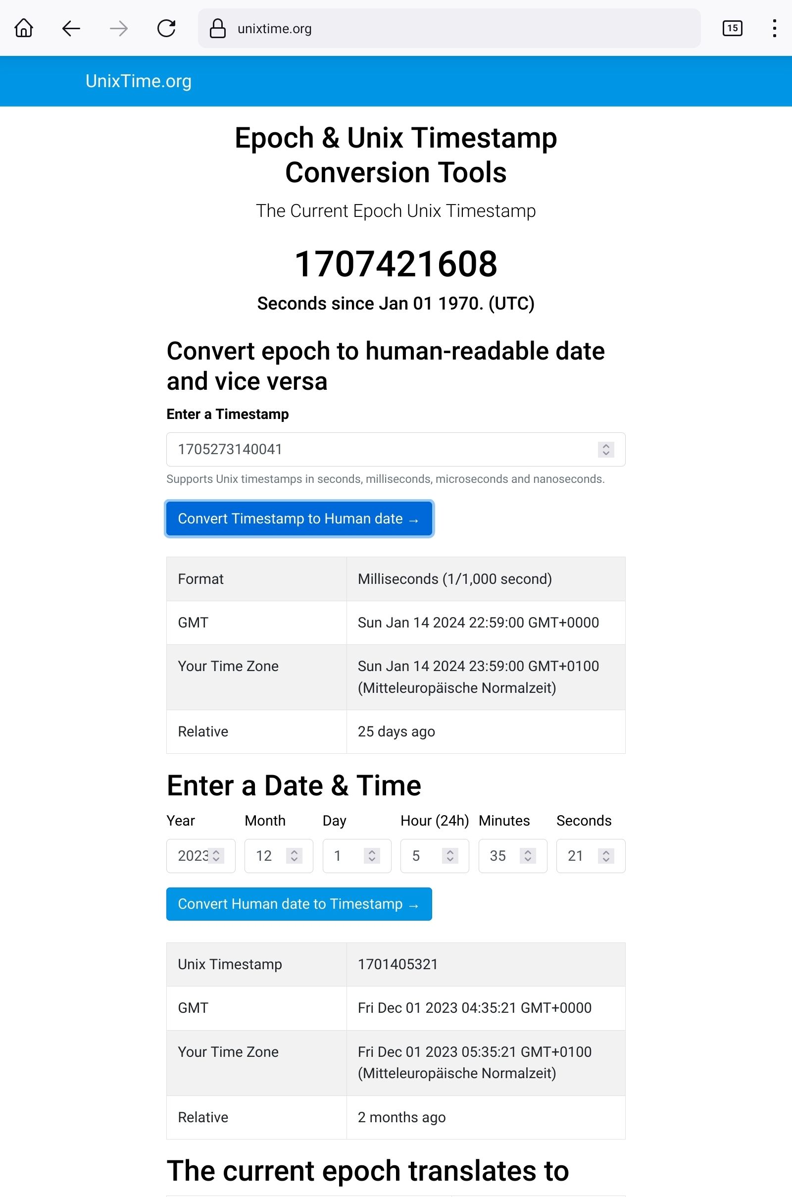

          Die Zeitstempel habe ich mir über ein Online Tool, berechnen lassen, in diesem Fall 23.50 Uhr des jeweiligen Tages.
          Vlt. hilft Dir das weiter.

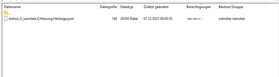

                    Wie sieht es eigentlich mit dem owner des json-Files aus?
                    Die Erzeugung des json files erfolgte mit sudo nano... und damit hat das file im entsprechenden History-Ordner natürlich root als Besitzer. Das scheint zunächst mal egal zu sein, es funktioniert ja.
                    Aber korrekt ist sicher anders, oder? Muss das zwingend geändert werden?
                    Danke für Aufklärung :-)

                      HomoranH Offline
                      HomoranH Offline
                      @pi-ter sagte in History Adapter - historische Daten nachträglich:
                      mit sudo nano
                      warum sudo?
                      muss ehrlich sagen, dass ich die Dateien immer per filezilla und notepad++ geändert habe.
                      Da ist der user dann Besitzer
                      R 1 Antwort Letzte Antwort

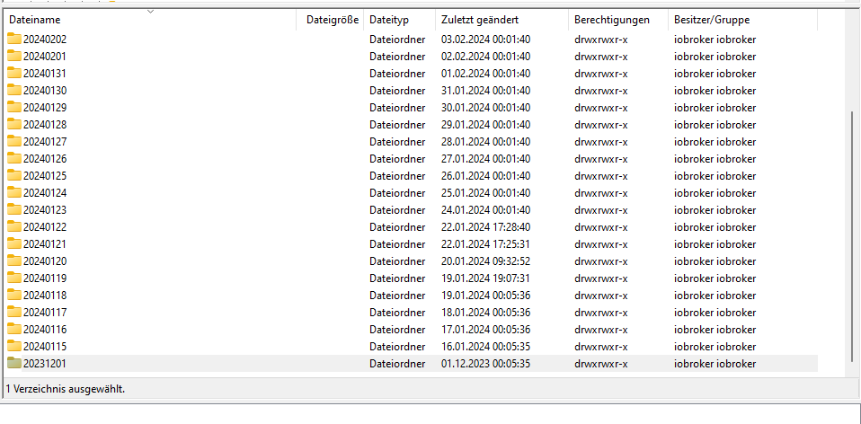

                        Das war mir bisher nicht gelungen. Ich kann zwar per WinSCP auf den Raspi und ioBroker zugreifen, aber ich habe dann keine Rechte, dort etwas zu ändern.
                        Habe das schon ergoogelt, aber nix gefunden, was funktioniert hat.
                        Hast Du einen Tipp?
                        Edit: in der History ist iobroker der owner

                                  Vielleicht zeigt er es bei mir nicht an, weil ich nicht mit dem User Iobroker oder Pi eingeloggt war. Sondern über den Admin user.🙄
                                  Welches Password hat der user iobroker standartmäßig?
                                      Ähmmmm.... bisher greife ich auf den Raspi über ssh und WinSCP mit User "pi" zu <duck>
                                      das ist ja auch korrekt so!
                                      R Offline
                                      R Offline
                                      Rico Sander
                                      @homoran sagte in History Adapter - historische Daten nachträglich:
                                      Na da bin jetzt aber froh. :-)
                                      Nur wie bekomme ich jetzt via SFTP Schreibrechte. Ja, schon klar: über die Rechteverwaltung. Wer muss denn jetzt welche Rechte bekommen?
                                      Läuft das dann auch über den Owner iobroker?
                                      Viele Fragen, oh je...
                                      Wenns nicht geht, wie man will
                                      - muss mans tun, wie man kann.

                                        HomoranH Offline
                                        HomoranH Offline
                                        solltest du haben, wenn dein user in der Gruppe iobroker ist und das Verzeichnis iobroker gehört.
                                        Wenn du allerdings mal mit root oder sudo die Rechte verbogen haben solltest, geht's nicht.
                                          R Offline
                                          R Offline
                                          Rico Sander
                                          Verbogen dürfte ich eigentlich nix haben. Müsste dann der iob fix nicht alles gerade ziehen, falls da wirklich was sein sollte?
                                          /media gehört root, USBintern (der Stick) und history gehören ioBroker.
                                          Also müsste der user pi in der Gruppe iobroker sein?
