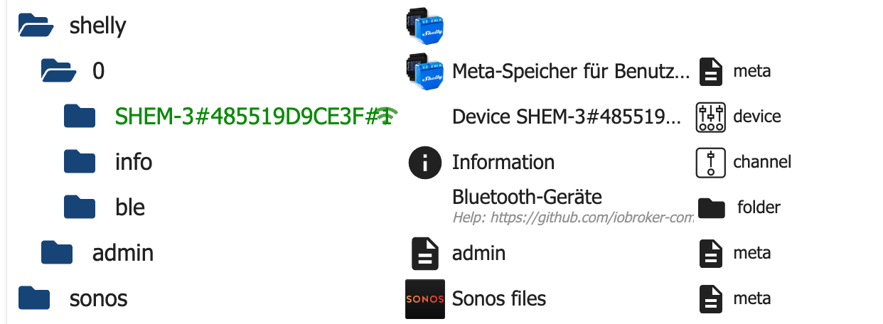

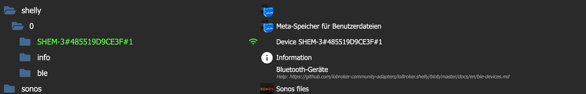

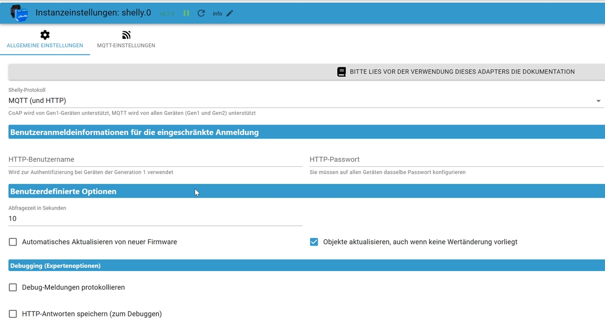

          Hier mal ein paar Beispiel Bilder.
          @da_woody said in Bin ich bei iobroker richtig?:
          @boris nu, bei shelly kann ich dir sicher helfen. dazu brauchts aber mehr infos.
          wie hast du den adapter eingerichtet? wie sind deine shelly eingerichtet? benutzt du die APP?
          ein paar sachen kann ich mir schon denken. da gibts allerdings auch schon genug postings dazu.
          zeig einfach mal screenshots vom adapter und den shellys...

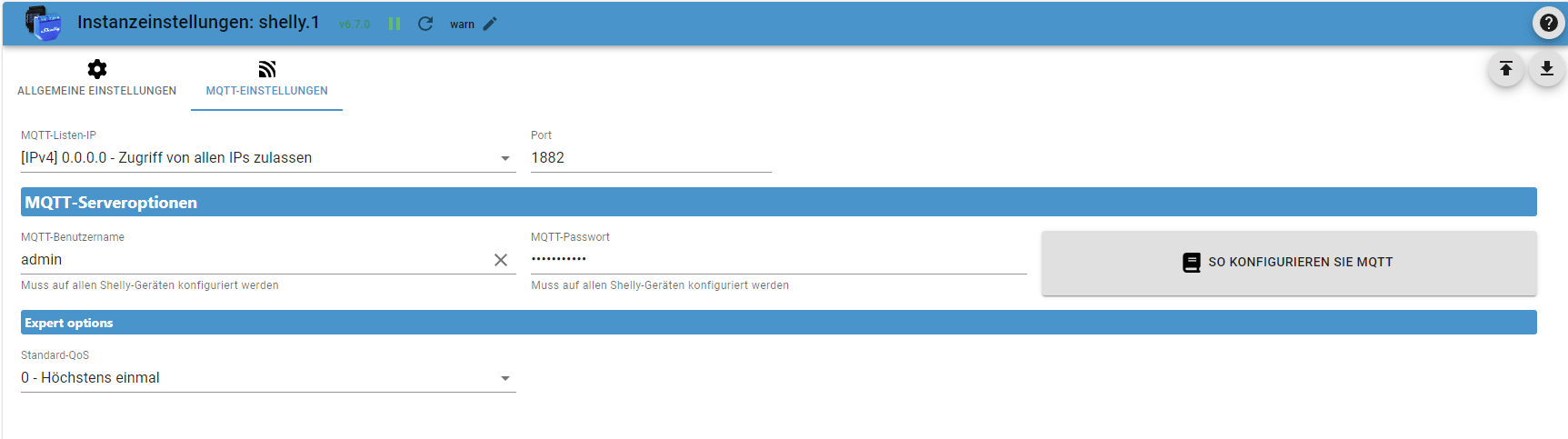

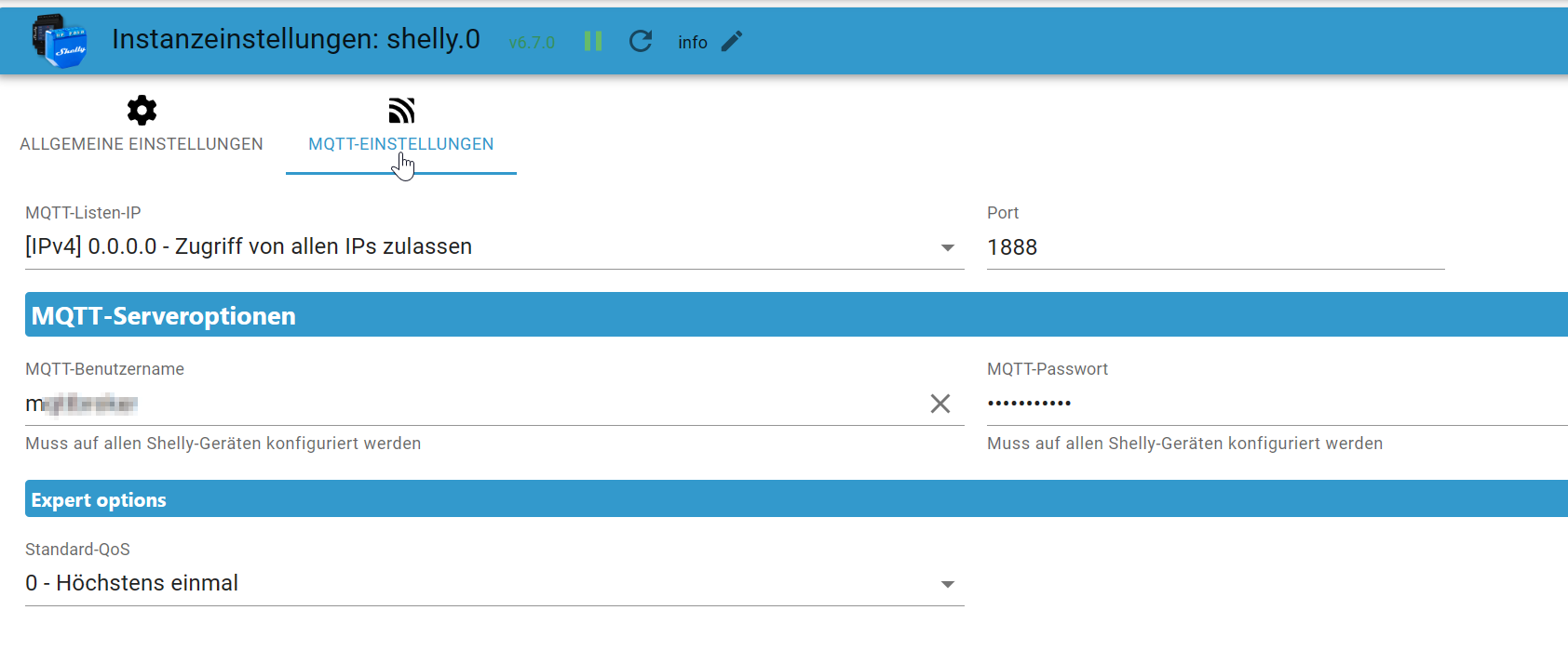

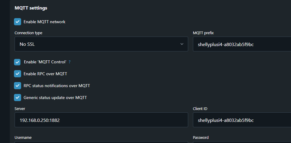

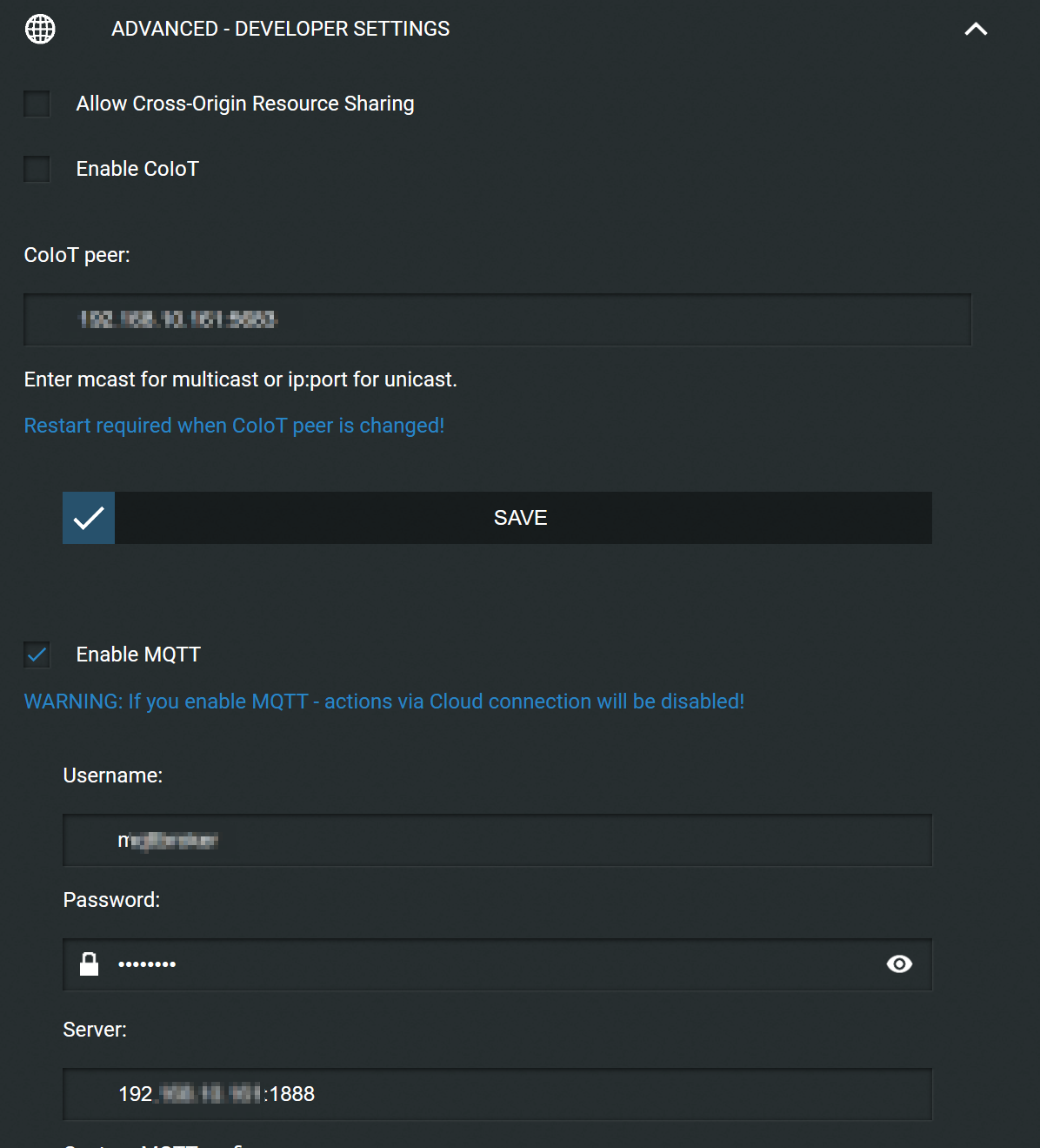

          @boris auch wenn da schon einiges geschrieben wurde. wie ich deiner geräte übersicht sehe, hast du da gen1 und gen2 drinnen. bitte hör auf deine lokalen IPs zu verpixeln, damit kann keiner was anstellen.
          Gibts da keine andere möglichkeit?
          ergo, wenn du die APP benutzen willst, brauchst du 2 shelly instanzen. gen1 CoAP, gen2 MQTT.
          warum auch immer der MQTT port auf 1888 steht. standart bei shelly ist 1882.
          wichtig bei gen1
          IP vom ioBroker, save. der port wird automatisch angehängt. (mann, wie oft hab ich das schon getippt...)
          bei gen2
          nicht an der clientID fummeln!
          du hast da rechts auch einen button mit infos zum einrichten.
