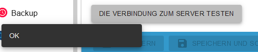

    Hallo Gemeinde,
    ich versuche schon seit Tagen über diese Anleitung:
    Instar Wiki
    Meine 9008FHD über MQTT einzubinden.
    MQTT Boker/Client Version 5.1.0
    Die Instanz wird kurz grün, danach springt sie sofort wieder auf Orange mit folgender Fehlermeldung:
    Ich habe schon den Port geändert, den Präfix und die ClientID. Ohne Erfolg.
    Ich habe auch schon eine weitere Instanz versucht und den Adapter neu installiert.
    Die Kamera wurde auch schon mehrmals neu gestartet.
    Selstsam ist, dass ich beim Versuch der Verbindung zum Server ein OK bekomme.
    Hat jemand eine Idee?

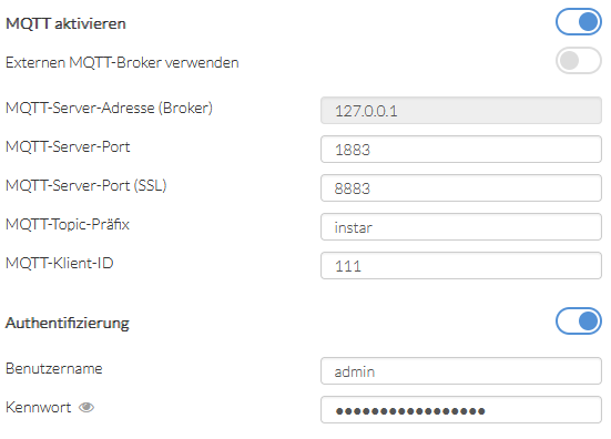

      @hunterhb Zeig mal die MQTT Einstellungen der Kamera.
      H 1 Antwort Letzte Antwort
      • R Rushmed
        H Offline
        H Offline
        hunterhb
        @rushmed

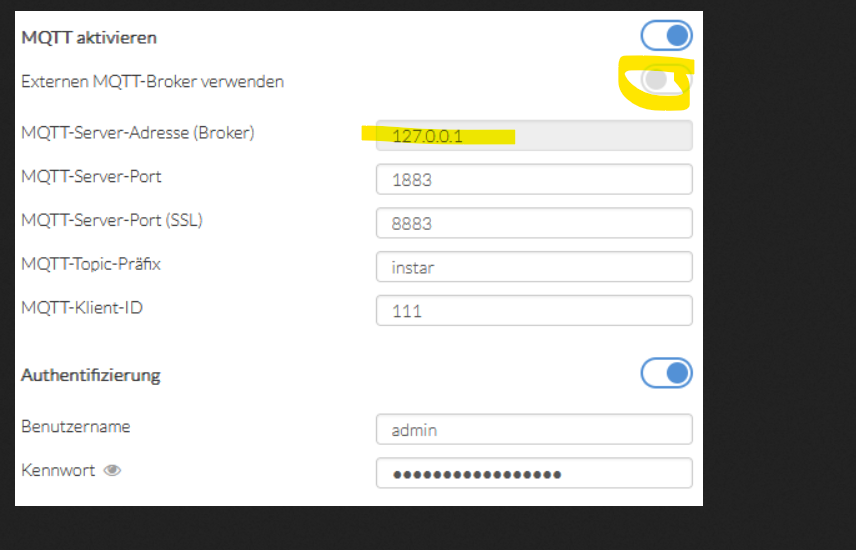

                @glasfaser Nicht wenn der Server die Kamera ist (Dann LocalHost).
                Wenn IO-Broker der Server ist, kommt hier die IP vom IO-Broker rein.
                Also so reim ich mir das zusammen

                  @hunterhb sagte in MQTT Instar 9008 FHD:
                  Da wird doch (hoffentlich) kein MQTT-Broker auf der Kamera laufen?
                  R 1 Antwort Letzte Antwort
                    R Offline
                    R Offline
                    Rushmed
                    @thomas-braun Doch, den kann man einschalten.

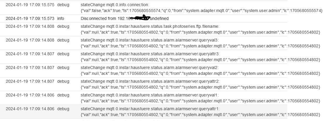

                            @glasfaser Jetzt sieht man mehr. Aber ich blicks immer weniger!!

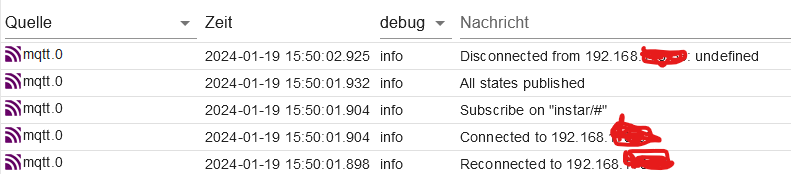

                              @hunterhb Der Verbindungsstatus wird so jede halbe Minute grün.
                              Genauer: alle 10 Sekunden. Für ca. 1 Sekunde
                                Bitte vollständig posten , ab Start des Adapters
                                und nicht als Briefmarke hier einfügen , sonden die Ausgabe in Code-Tags </> packen !

                                  @hunterhb Ich hatte die INSTARs hier als Clients an meinem ioBroker MQTT Broker laufen.
                                  • R Rushmed
                                    H Offline
                                    H Offline
                                    hunterhb
                                    schrieb am zuletzt editiert von hunterhb
                                    @rushmed also Externer IOBroker anhaken und die IP-Adresse vom IO-Broker angeben in den MQTT-Kamera-Einstellungen?
                                    Hier nochmal den Log in Ausführlich:
                                    stateChange mqtt.0.info.connection: {"val":false,"ack":true,"ts":1705682021963,"q":0,"from":"system.adapter.mqtt.0","user":"system.user.admin","lc":1705682021963}
                                    Disconnected from 192.168.xxx.xxx: undefined
                                    stateChange mqtt.0.instar.haustuere.status.task.photoseries.ftp.filename: {"val":null,"ack":true,"ts":1705682021093,"q":0,"from":"system.adapter.mqtt.0","user":"system.user.admin","lc":1705682021093}
                                    stateChange mqtt.0.instar.haustuere.status.alarm.alarmserver.queryval3: {"val":null,"ack":true,"ts":1705682021093,"q":0,"from":"system.adapter.mqtt.0","user":"system.user.admin","lc":1705682021093}
                                    stateChange mqtt.0.instar.haustuere.status.alarm.alarmserver.queryattr3: {"val":null,"ack":true,"ts":1705682021093,"q":0,"from":"system.adapter.mqtt.0","user":"system.user.admin","lc":1705682021093}
                                    stateChange mqtt.0.instar.haustuere.status.alarm.alarmserver.queryval2: {"val":null,"ack":true,"ts":1705682021093,"q":0,"from":"system.adapter.mqtt.0","user":"system.user.admin","lc":1705682021093}
                                    stateChange mqtt.0.instar.haustuere.status.alarm.alarmserver.queryattr2: {"val":null,"ack":true,"ts":1705682021093,"q":0,"from":"system.adapter.mqtt.0","user":"system.user.admin","lc":1705682021093}
                                    stateChange mqtt.0.instar.haustuere.status.alarm.alarmserver.queryval1: {"val":null,"ack":true,"ts":1705682021093,"q":0,"from":"system.adapter.mqtt.0","user":"system.user.admin","lc":1705682021093}
                                    stateChange mqtt.0.instar.haustuere.status.alarm.alarmserver.queryattr1: {"val":null,"ack":true,"ts":1705682021093,"q":0,"from":"system.adapter.mqtt.0","user":"system.user.admin","lc":1705682021093}
                                    stateChange mqtt.0.instar.haustuere.status.alarm.alarmserver.address: {"val":null,"ack":true,"ts":1705682021093,"q":0,"from":"system.adapter.mqtt.0","user":"system.user.admin","lc":1705682021093}
                                    stateChange mqtt.0.instar.haustuere.status.alarm.actions.videolength: {"val":null,"ack":true,"ts":1705682021082,"q":0,"from":"system.adapter.mqtt.0","user":"system.user.admin","lc":1705682021082}
                                    stateChange mqtt.0.instar.haustuere.status.features.email.server: {"val":null,"ack":true,"ts":1705682021081,"q":0,"from":"system.adapter.mqtt.0","user":"system.user.admin","lc":1705682021081}
                                    stateChange mqtt.0.instar.haustuere.status.features.email.text: {"val":null,"ack":true,"ts":1705682021081,"q":0,"from":"system.adapter.mqtt.0","user":"system.user.admin","lc":1705682021081}
                                    stateChange mqtt.0.instar.haustuere.status.features.email.subject: {"val":null,"ack":true,"ts":1705682021081,"q":0,"from":"system.adapter.mqtt.0","user":"system.user.admin","lc":1705682021081}
                                    stateChange mqtt.0.instar.haustuere.status.features.email.receiver: {"val":null,"ack":true,"ts":1705682021081,"q":0,"from":"system.adapter.mqtt.0","user":"system.user.admin","lc":1705682021081}
                                    stateChange mqtt.0.instar.haustuere.status.features.email.sender: {"val":null,"ack":true,"ts":1705682021064,"q":0,"from":"system.adapter.mqtt.0","user":"system.user.admin","lc":1705682021064}
                                    stateChange mqtt.0.instar.haustuere.status.network.wifi.ssid: {"val":null,"ack":true,"ts":1705682021042,"q":0,"from":"system.adapter.mqtt.0","user":"system.user.admin","lc":1705682021042}
                                    stateChange mqtt.0.instar.haustuere.status.system.reboot.time: {"val":"0","ack":false,"ts":1705682021042,"q":0,"from":"system.adapter.mqtt.0","user":"system.user.admin","lc":1705679153247}
                                    stateChange mqtt.0.instar.haustuere.status.system.reboot.planned: {"val":"1","ack":false,"ts":1705682021042,"q":0,"from":"system.adapter.mqtt.0","user":"system.user.admin","lc":1705679153247}
                                    stateChange mqtt.0.instar.haustuere.status.system.user.iplogging: {"val":"0","ack":false,"ts":1705682021042,"q":0,"from":"system.adapter.mqtt.0","user":"system.user.admin","lc":1705679153247}
                                    stateChange mqtt.0.instar.haustuere.status.task.videorecording.schedule.saturday: {"val":"PPPPPPPPPPPPPPPPPPPPPPPPPPPPPPPPPPPPPPPPPPPPPPPP","ack":false,"ts":1705682021042,"q":0,"from":"system.adapter.mqtt.0","user":"system.user.admin","lc":1705679104571}
                                    stateChange mqtt.0.instar.haustuere.status.task.videorecording.schedule.friday: {"val":"PPPPPPPPPPPPPPPPPPPPPPPPPPPPPPPPPPPPPPPPPPPPPPPP","ack":false,"ts":1705682021042,"q":0,"from":"system.adapter.mqtt.0","user":"system.user.admin","lc":1705679104571}
                                    stateChange mqtt.0.instar.haustuere.status.task.videorecording.schedule.thursday: {"val":"PPPPPPPPPPPPPPPPPPPPPPPPPPPPPPPPPPPPPPPPPPPPPPPP","ack":false,"ts":1705682021042,"q":0,"from":"system.adapter.mqtt.0","user":"system.user.admin","lc":1705679104571}
                                    stateChange mqtt.0.instar.haustuere.status.task.videorecording.schedule.wednesday: {"val":"PPPPPPPPPPPPPPPPPPPPPPPPPPPPPPPPPPPPPPPPPPPPPPPP","ack":false,"ts":1705682021042,"q":0,"from":"system.adapter.mqtt.0","user":"system.user.admin","lc":1705679104571}
                                    stateChange mqtt.0.instar.haustuere.status.task.videorecording.schedule.tuesday: {"val":"PPPPPPPPPPPPPPPPPPPPPPPPPPPPPPPPPPPPPPPPPPPPPPPP","ack":false,"ts":1705682021042,"q":0,"from":"system.adapter.mqtt.0","user":"system.user.admin","lc":1705679104571}
                                    stateChange mqtt.0.instar.haustuere.status.task.videorecording.schedule.monday: {"val":"PPPPPPPPPPPPPPPPPPPPPPPPPPPPPPPPPPPPPPPPPPPPPPPP","ack":false,"ts":1705682021042,"q":0,"from":"system.adapter.mqtt.0","user":"system.user.admin","lc":1705679104571}
                                    stateChange mqtt.0.instar.haustuere.status.task.videorecording.schedule.sunday: {"val":"PPPPPPPPPPPPPPPPPPPPPPPPPPPPPPPPPPPPPPPPPPPPPPPP","ack":false,"ts":1705682021042,"q":0,"from":"system.adapter.mqtt.0","user":"system.user.admin","lc":1705679104571}
                                    stateChange mqtt.0.instar.haustuere.status.task.videorecording.length: {"val":"600","ack":false,"ts":1705682021042,"q":0,"from":"system.adapter.mqtt.0","user":"system.user.admin","lc":1705679153247}
                                    stateChange mqtt.0.instar.haustuere.status.task.videorecording.resolution: {"val":"11","ack":false,"ts":1705682021042,"q":0,"from":"system.adapter.mqtt.0","user":"system.user.admin","lc":1705679153247}
                                    stateChange mqtt.0.instar.haustuere.status.task.videorecording.enable: {"val":"0","ack":false,"ts":1705682021042,"q":0,"from":"system.adapter.mqtt.0","user":"system.user.admin","lc":1705679153246}

                                    • H hunterhb
                                      stateChange mqtt.0.instar.haustuere.status.task.photoseries.schedule.saturday: {"val":"PPPPPPPPPPPPPPPPPPPPPPPPPPPPPPPPPPPPPPPPPPPPPPPP","ack":false,"ts":1705682021042,"q":0,"from":"system.adapter.mqtt.0","user":"system.user.admin","lc":1705679104571}
                                      stateChange mqtt.0.instar.haustuere.status.task.photoseries.schedule.friday: {"val":"PPPPPPPPPPPPPPPPPPPPPPPPPPPPPPPPPPPPPPPPPPPPPPPP","ack":false,"ts":1705682021042,"q":0,"from":"system.adapter.mqtt.0","user":"system.user.admin","lc":1705679104571}
                                      R Offline
                                      R Offline
                                      Rushmed
                                      @hunterhb Ja, probier das mal. Ich hab das aber wieder deaktiviert weil mir über 3000 Objekte bei nur einer Kamera angelegt wurden.
                                      Ich habe auf GitHub mal nen Adapter angefragt.
                                      • H hunterhb
                                        wo kommt das her?
                                        Da fehlen Datum, Uhrzeit, logstufe usw.
                                          wo kommt das her?
                                          H Offline
                                          H Offline
                                          hunterhb
                                          @homoran Na ja das ist der aktuelle Detail-Log
                                          Also nach der Zeit und der Logstufe, dachte das wäre nicht so wichtig, weil es ja in chronologischer Reihenfolge ist.
