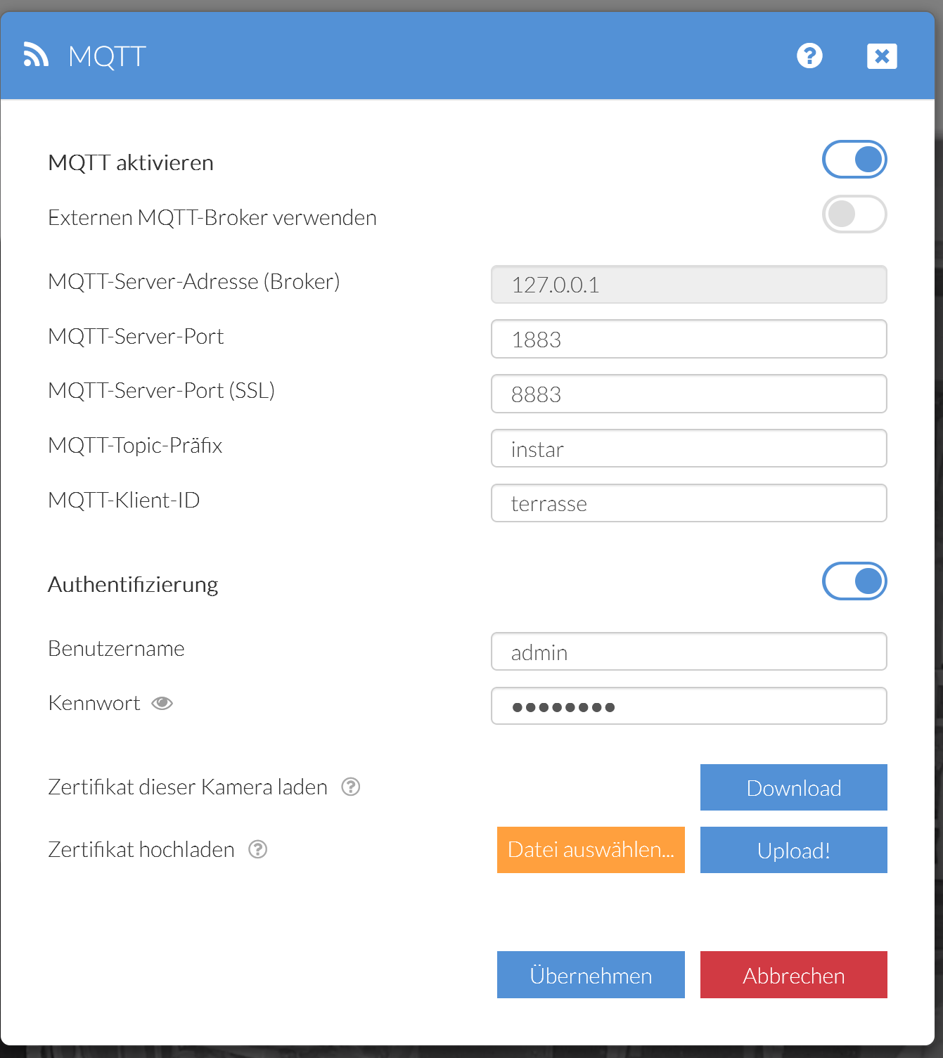

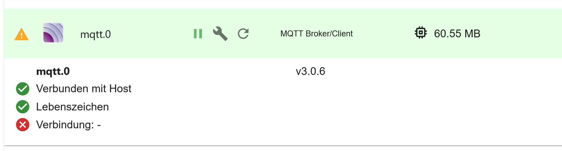

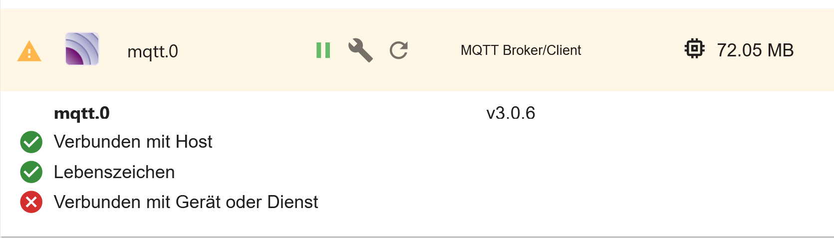

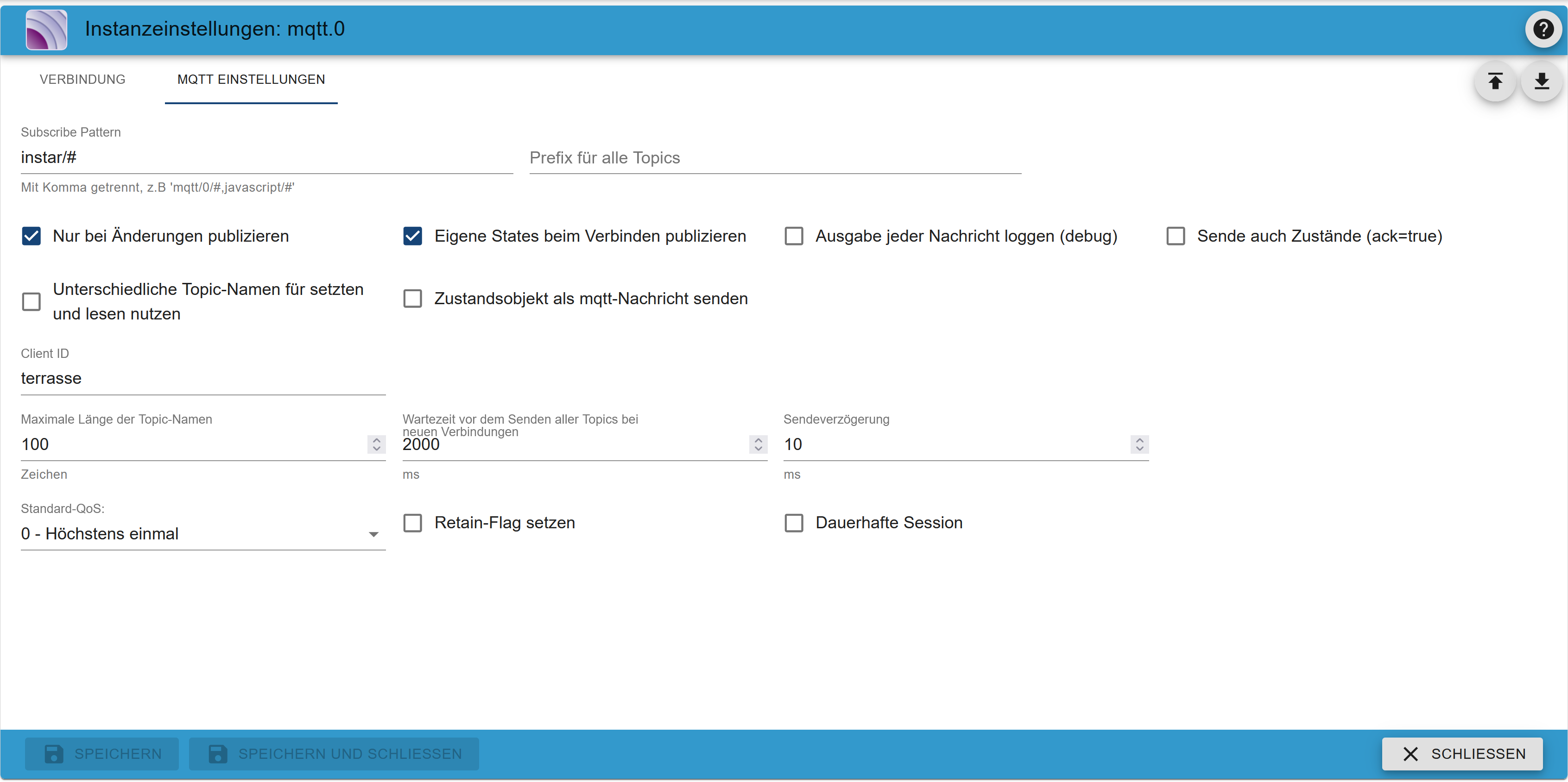

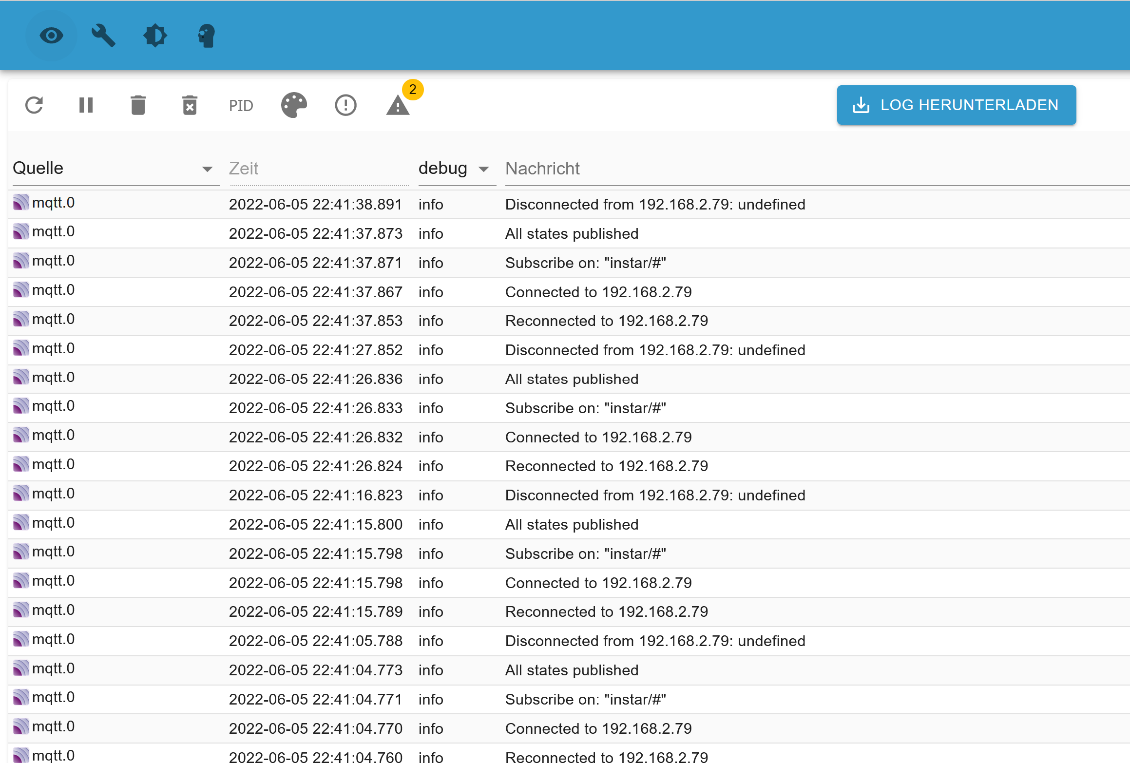

    Ich hatte seit gestern eine erfolgreiche Konfiguration am laufen. Heute habe ich jedoch in meiner Kamera, einer INSTAR IN-9800FullHD in der MQTT Konfiguration die MQTT-Client-ID geändert, und seitdem erhalte ich in der MQTT Instanz kein grün mehr für " Verbunden mit Gerät oder Dienst".
    ioBroker, alle Adapter und Kamera-Software sind auf dem neusten Stand. Den MQTT-Broker/Client Adapter hatte ich bereits einmal neu installiert, was nichts geändert hat.
    Falls noch mehr Infos benötigt werden bitte Bescheid geben.
    Synology DS218+, Homatic CCU3, FritzBox 7590, Raspberry Pi

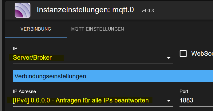

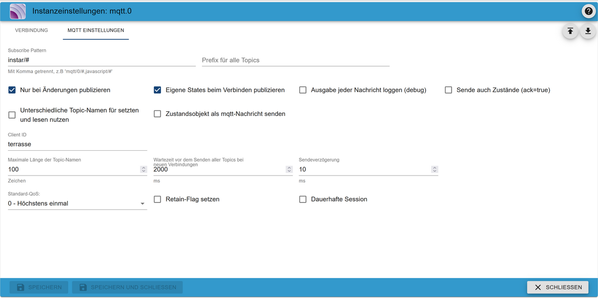

        @funkytown
        stelle mal um auf :
        funkytownF 2 Antworten Letzte Antwort

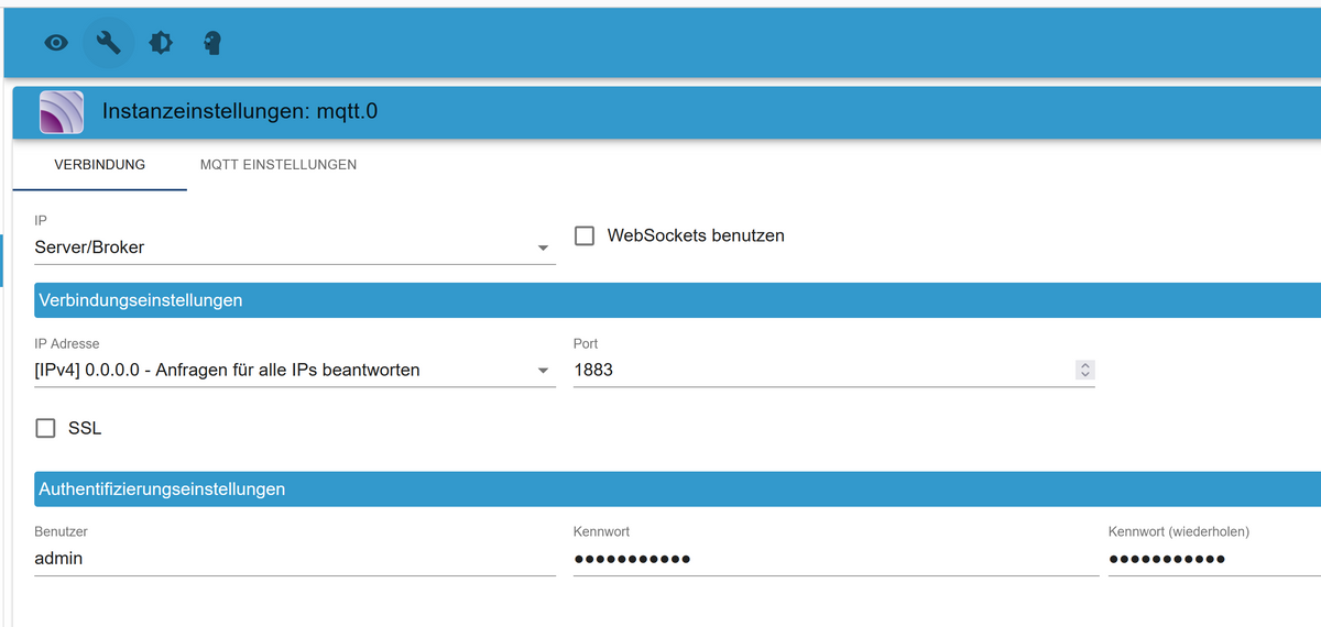

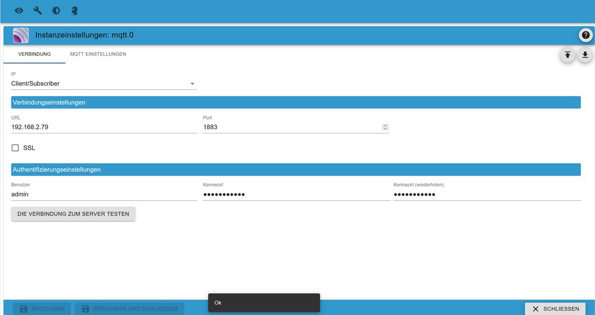

          funkytown
          @glasfaser hab ich gemacht, leider ohne Erfolg.

            funkytown
            @glasfaser Ich habe es jetzt mit deiner Vorgabe und den richtigen Einstellungen hinbekommen. Vielen Dank.
