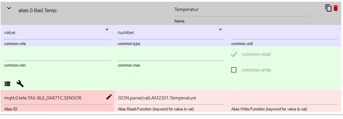

              ag
              @magicfriend-0
              hier ein Beispiel tasmota Temperatur und Feuchte Sensor
              In diesem Fall die Temperatur
              Operating System: Debian GNU/Linux 12 architecture: arm64 Pi5 8GB
              /usr/bin/nodejs v20.18.0 /usr/bin/node 20.18.1 /usr/bin/npm 10.8.2
              js-controller 7.0.6 admin 7.4.10
