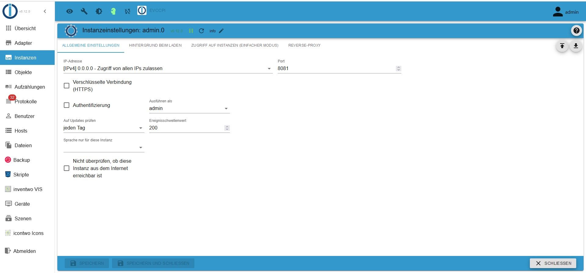

    Guten Abend , seit einigen Tagen kann ich die Adminseite meiner IObrokerinstall über iobroker.pro nicht aufrufen...
    "404 Remote Answer" könnte was bedeuten? Den Raspberry neu gestartet hab ich bereits.
    VIS editor und Runtime funktionieren...
    Iobroker pro Abo bis 09/2024 gültig
    Gibt es da logs zu die ich bereitstellen kann?
    Vielen Dank schonmal

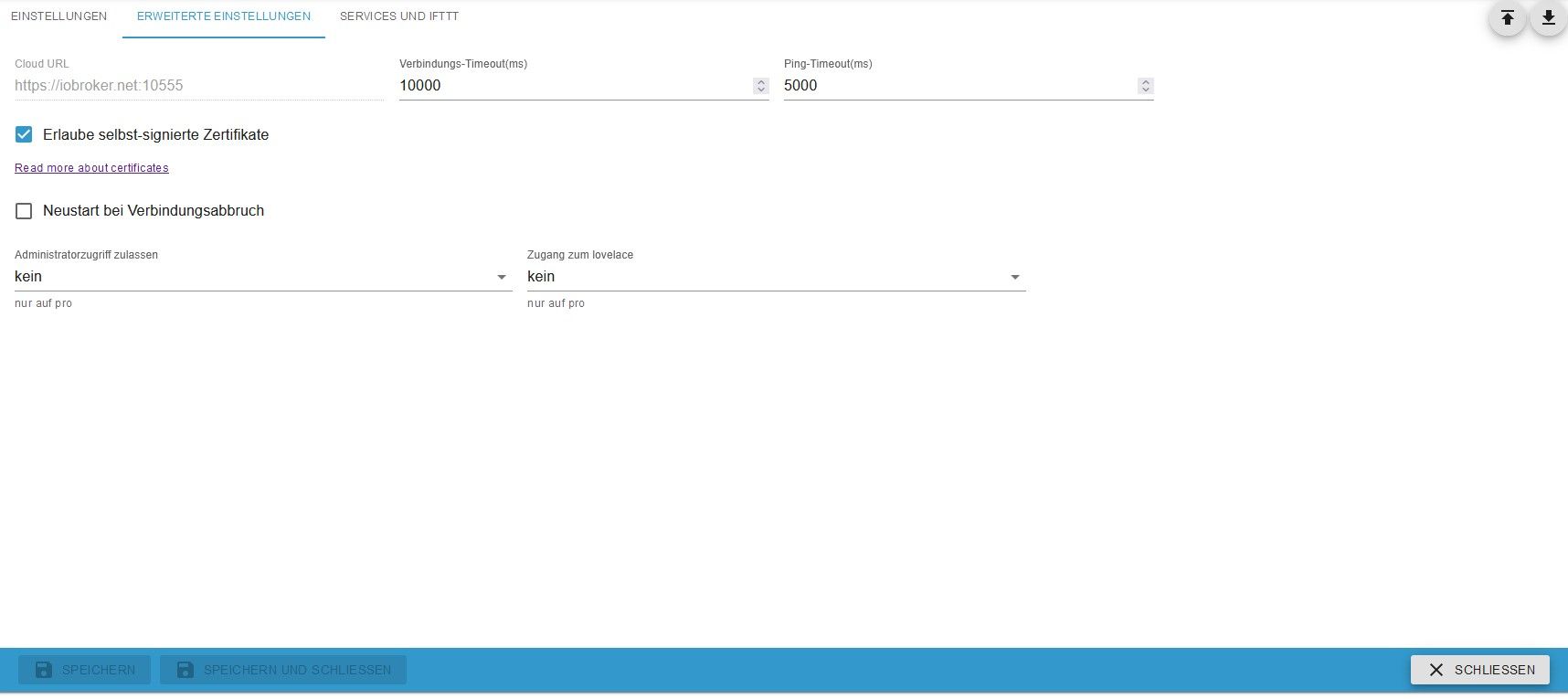

                      docsnyder7
                      schrieb am zuletzt editiert von docsnyder7
                      das weiß ich nicht.. hab mit loveace nicht annähernd was im Schilde
                      das sind die cloud einstellung die ich zu loveace gefunden habe
                      • D docsnyder7
                        @docsnyder7 sagte in Admin über iobroker.pro nicht aufrufbar?:
                        und da ist der zugriff auf admin verboten
                        D 1 Antwort Letzte Antwort
                          D Online
                          D Online

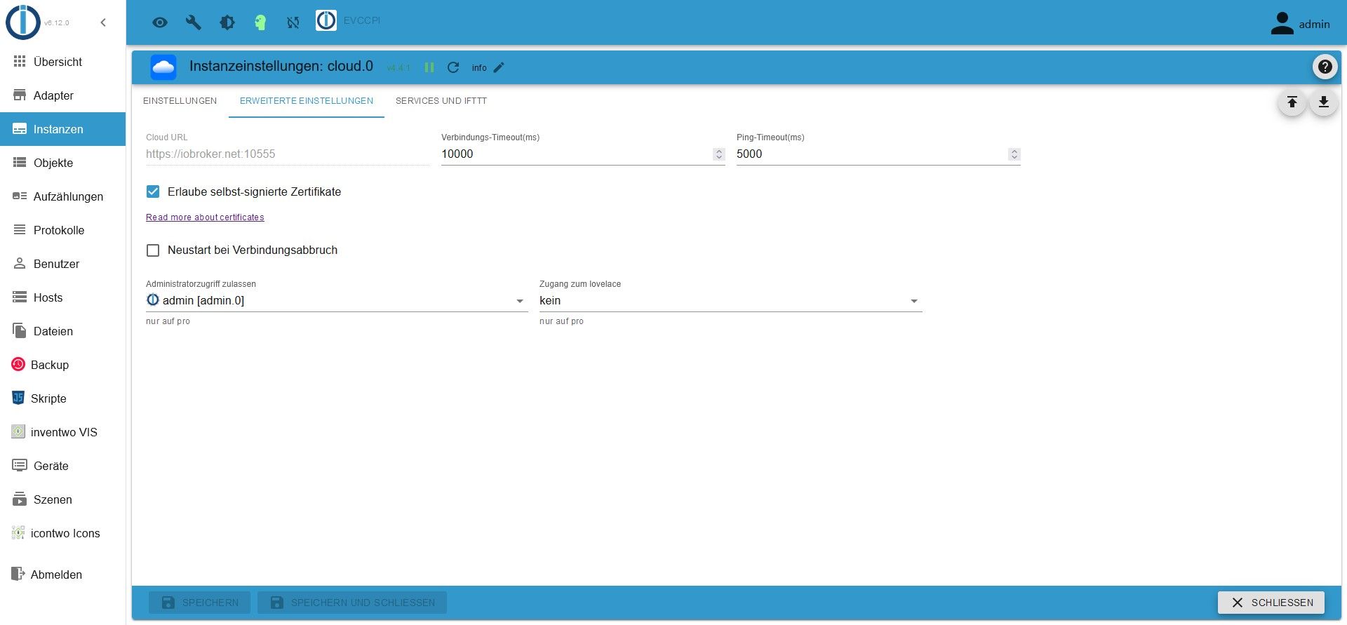

                          docsnyder7
                          Ok.. hab ich erlaubt...
                          Resultat:
                          Cannot activate admin.0 for cloud, because authentication is enabled. Please create extra instance for cloud
                          gab es da ne Veränderung?
                          • D docsnyder7
                            Resultat:
                            nein, das war schon immer so.

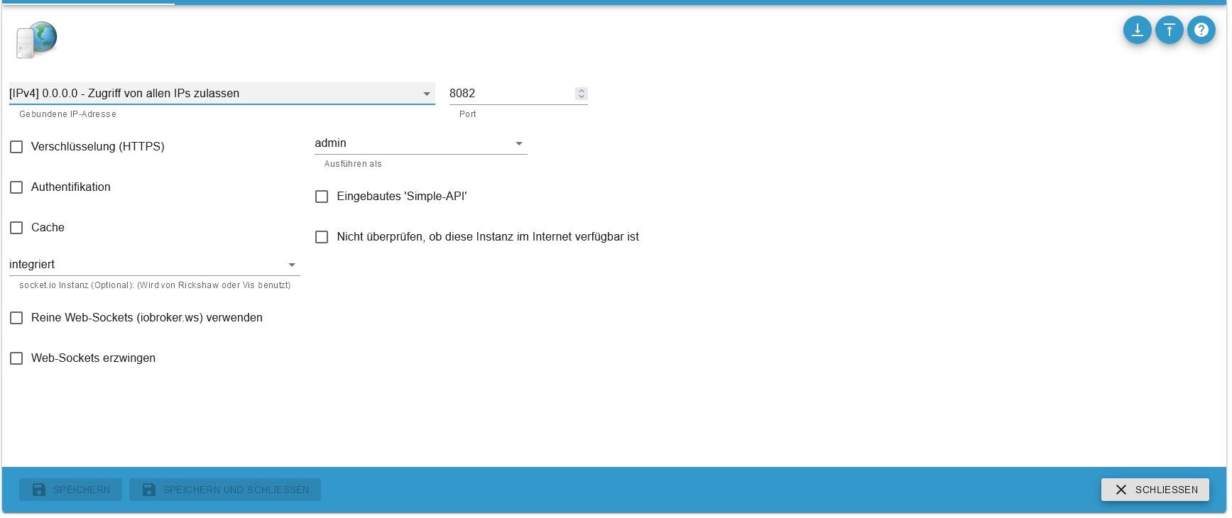

                              dh in den Einstellungen der Instanz muss noch wie webinstanz angegeben werden?
                              muss da noch was geändert werden?
                              danke schonmal bis hierher @Homoran
                              soll es an der eingeschalteten authentification liegen? in der Admin instanz?
                              • D docsnyder7
                                ja!
                                nein!
                                und nicht die wichtigsten Infos abschneiden!
                                Was steht in der Titelzeile?
                                  ja!
                                  nein!
                                  D Online
                                  D Online
                                  docsnyder7
                                  was meinst du mit wichtigen Infos?
                                  • D docsnyder7
                                    @homoran sagte in Admin über iobroker.pro nicht aufrufbar?:
                                    jetzt ist es vollständig!
                                    es geht um web! nicht um admin
                                      saar1and
                                      schrieb am zuletzt editiert von saar1and
                                      Ich würde mich hier gerne anhängen.
                                      Kann kein admin über die Iobroker Cloud mit Pro Zugang öffnen.
                                      Vis Editor und Float gehen nur bei Admin kommt Fehler 404.
                                      Gibt es hier mittlerweile eine Lösung?
                                      Edit: Lösung gefunden: Bei den Adpater Einstellungen von Admin Hacken bei
                                      Authentifizierung entfernen, Benutzer auswählen (nicht den Admin Benutzer) dann gings bei mir =)

                                        docsnyder7
                                        @saar1and
                                        Jepp... genau das war der Haken zuviel
