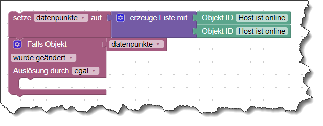

    ich versuche einen Trigger mit einer Variablen auszulösen.
    Geht das so nicht?
    Wenn ich den Trigger "regulär" einstelle, klappt die Variable hier auch nicht.

      @david-g sagte in Trigger mit Variable auslösen:
      Geht das so nicht?
      Kurze Antwort: Nein!

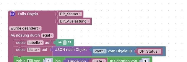

        Schade, schreibe grad ein größeres Blockly was ich bei meinen Tabellen posten möchte.
        Da gibt's einige DPs anzupassen auf anderes Systemen. Das hatte man so was vereinfachen können.

            @codierknecht
            Der DP_Auslastung?
            Das ist ein String mit einer JSON.
            Muss auf 2 DPs triggern.
            Und beide DPs müssen im Blockly nochmal für Listen angegeben werden.
            So hätten die andern User nur die beiden Variablen angepasst und fertig.

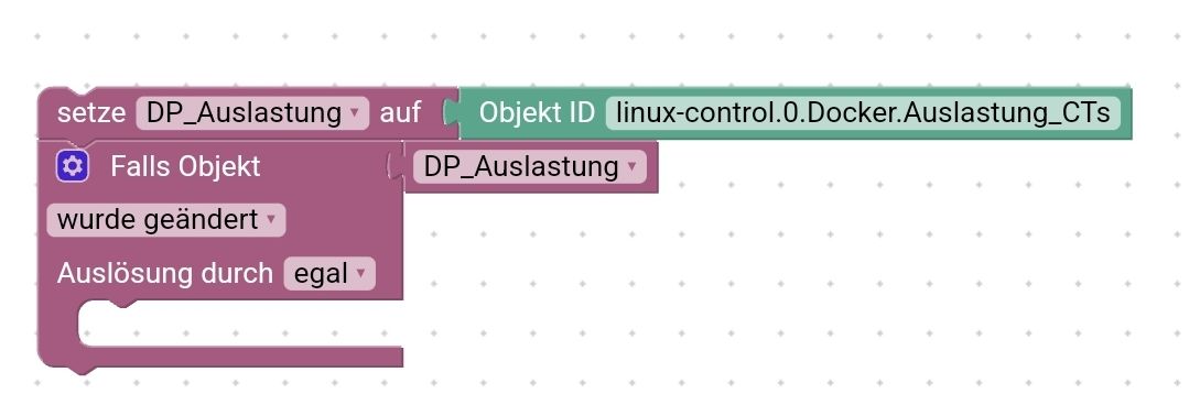

                    Geht das so nicht?
                    Doch, geht. Warum sollte das nicht gehen? Der Trigger wird aber nur 1x angelegt und natürlich nicht dynamisch aktualisiert, falls sich irgendwann die Variable ändert. Logisch, oder?

                        @codierknecht sagte in Trigger mit Variable auslösen:
                        Mit JSON?
                        Was hat das mit JSON zu tun? "Objekt ID" liefert einen String zurück. Die ID von einem Objekt. Mehr nicht. Und darauf kann man einen Trigger registrieren.
                        Der Teil ist natürlich Quatsch:
                        Denn in DP_Auslastung steht ja nur die Objekt ID (string) und kein gültiges JSON. Da müsste man dann schon den Wert holen. Oder besser den übergebenen Wert aus dem Trigger nehmen.

                              @haus-automatisierung sagte in Trigger mit Variable auslösen:
                              Ich glaube ich hab den Fehler gefunden.
                              Habe anhand von einem Debug kontrolliert ob das Script läuft.
                              In dem Debug waren Ausgaben vom json. Bei der Liste habe ich das "Wert von" vergessen und nur die Variable hingepackt.
                                  Im Endeffekt ja.
                                  Hab es nur falsch gedeutet, da keine Debugmeldungen gekommen sind weil das Json durch meinen Fehler leer war.
