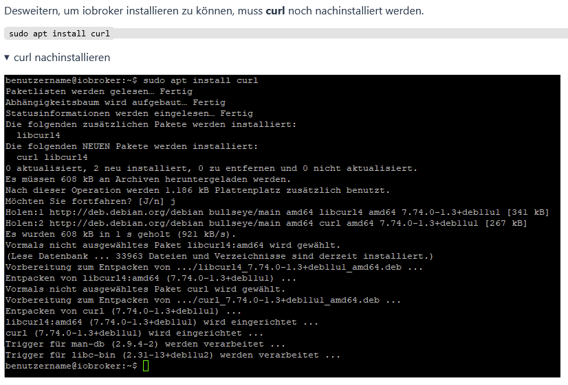

                              @dr-pie sudo apt install curl
                              Dr.Pie 1 Reply Last reply Reply Quote 0
                              • Dr.Pie
                                Dr.Pie @haus-automatisierung last edited by
                                @haus-automatisierung sagte in Auf einem "nackten" NUC iob installieren.:
                                Dann sollte man die Doku anpassen 😊
                                Dr.Pie Meister Mopper Thomas Braun 3 Replies Last reply Reply Quote 0

                                      In der hier verlinkten Anleitung konnte ich
                                      garnicht finden.Egal ... hab Setup angestoßen 👍

                                        • haus-automatisierung
                                          haus-automatisierung Developer Most Active @Dr.Pie last edited by
                                          @dr-pie sagte in Auf einem "nackten" NUC iob installieren.:
                                          Ja, die Anleitung ist anscheinend für Raspberry Pi OS. Das ist zwar auch ein Debian, aber da sind mehr Paket vorinstalliert (wie curl). Deswegen braucht man das nicht manuell installieren.
                                          • Thomas Braun
                                            Thomas Braun Most Active @Dr.Pie last edited by
                                            Ob curl 'ab Werk' vorhanden ist hängt von der Distribution ab. Bei reinem Debian ist es nicht an Bord, Raspberry OS packt es wohl direkt schon dazu.
                                            Die Anleitungen muss der geneigte Admin dann entsprechend adaptieren.
                                            Oder per wget herunterladen. Oder oder oder... 🙂
