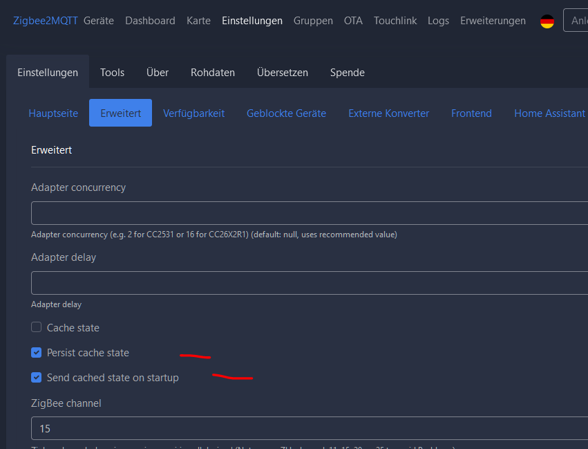

      Im Zigbee2Mqtt wird die Verfügbarkeit der Geräte korrekt angezeigt (online/offline), jedoch die Datenpunkte der dazugehörigen Objekte "available" haben alle den Wert false und werden nicht aktualisiert. Siehe Screenshots, habe ich bei der Instanz was falsch eingestellt, in Zigbee2Mqtt oder ist das ein Fehler mit dem ich leben muss?
      Zigbee2MQTT Geräte Ansicht:
      Objektbaum IOBroker:
      Zigbee2MQTT Einstellungen:

            @bennyoe muss nicht bei Nutzung des Zigbee2MQTT Adapters in der Zigbee2MQTT configuration.yaml die Anpassung "availability: true" genau aus dem Grund rein?!? Wenn die nicht ergänzt wird, so stand es damals in der Anleitung, dann wird "false" angezeigt.

              @toralt Im Screenshot ist die erweitere Option für availability, nur auf true setzen hatte ich zu beginn, das hat jedoch auch nicht funktioniert.

                @bennyoe ist das das selbe wie in der configuration.yaml? Ich habe mich damals halt stur an die speziellen Adapteranpassungen gehalten.

                  @toralt ja in beide Richtungen getestet, das ist nur ein Frontend für die config, händisches ändern der config hat auch die passende Anzeige im Frontend zur Folge.
