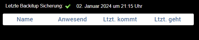

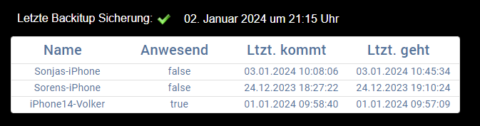

    Moin zusammen,
    zuersteinmal ein frohes und gesundes neues Jahr.

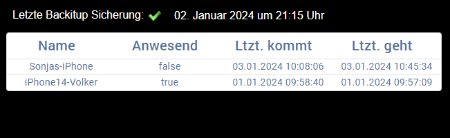

    Mir ist heute etwas komisches aufgefallen, wo ich nicht sagen kann, seit wann es ist.
    Ich nutze den fbcheckpresence um mir eine kleine Tabelle anzeigen zu lassen, wer wann anwesend war. So weit so normal.

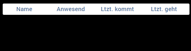

    Nun habe ich festgestellt, dass die Tabelle leer war. Es waren nur die Überschriften zu sehen.
    Nach einigen Testst habe ich dann herausgefunden, dass ich die Instanz neu starten muss. Dann ziemlich genau eine Minute warten und die Werte werden dann für ziemlich genau 30 Sekunden angezeigt.
    Danach ist die Tabelle wieder leer.
    Früher war das nicht so ...
    Das ist das Widget
    Das Ganze ist reproduzierbar! Ich habe auch schon ein Video davon gemacht, weiß aber nicht, wie ich es hier hochladen könnte.
    Hat da evtl. jemand eine Erklärung für?

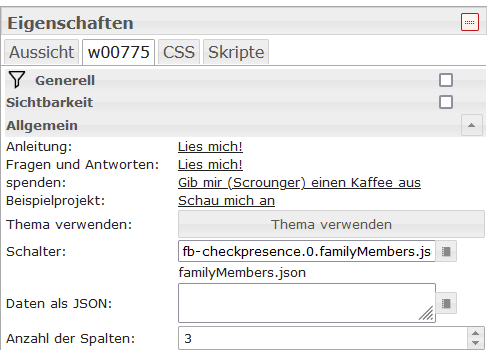

      @myssv sagte in komisches Verhalten von fbcheckpresence und json-Tabelle:
      Das ist das Widget
      Das sind die mageren Einstellungen vom unbekannten Widget.

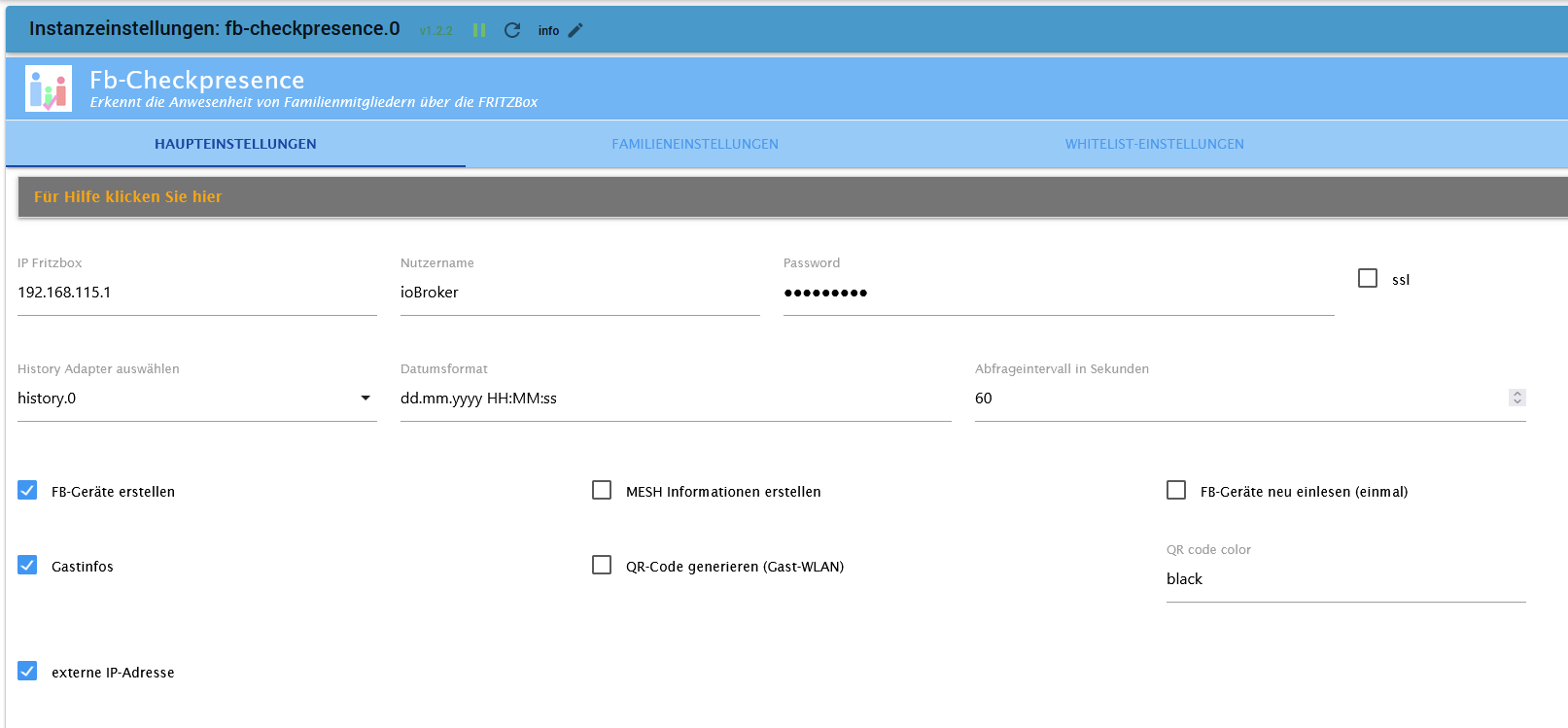

        myssv

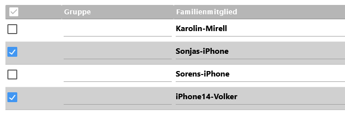

        @djmarc75 Hier die Daten
        • M myssv

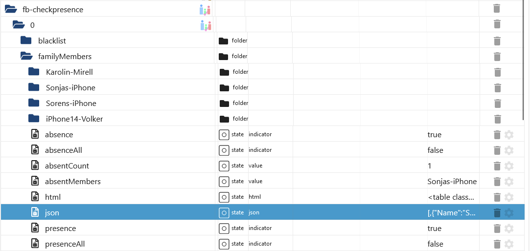

            zeig mal lieber den Datenpunkt vom Adapter welchen Du in Vis einbindest.

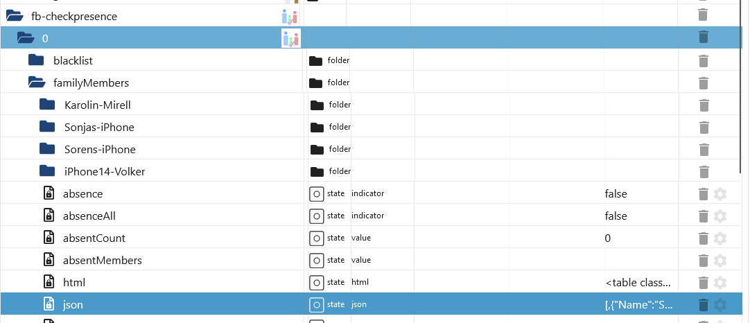

              Hier der Datenpunkt:
              [,{"Name":"Sonjas-iPhone","Active":"true","Kommt":"01.01.2024 15:50:35","Geht":"01.01.2024 13:52:49"},{"Name":"iPhone14-Volker","Active":"true","Kommt":"01.01.2024 09:58:40","Geht":"01.01.2024 09:57:09"}]
              Komisch, dass da jetzt nur 2 Zeilen drin stehen.
                myssv

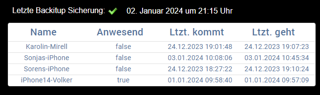

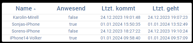

                Das ist der Inhalt, wenn die Tabelle angezeigt wird:
                [{"Name":"Karolin-Mirell","Active":"false","Kommt":"24.12.2023 19:01:48","Geht":"24.12.2023 19:07:23"},{"Name":"Sonjas-iPhone","Active":"true","Kommt":"01.01.2024 15:50:35","Geht":"01.01.2024 13:52:49"},{"Name":"Sorens-iPhone","Active":"false","Kommt":"24.12.2023 18:27:22","Geht":"24.12.2023 19:10:24"},{"Name":"iPhone14-Volker","Active":"true","Kommt":"01.01.2024 09:58:40","Geht":"01.01.2024 09:57:09"}]

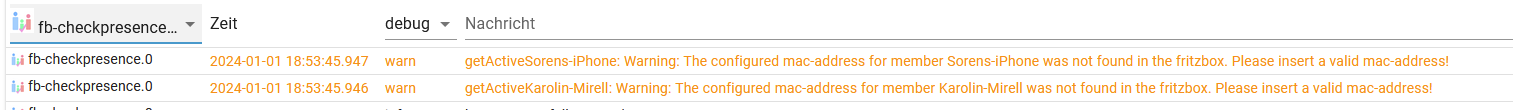

                    @djmarc75 Ich bin auf Stable: v1.2.2
                    Ich habe noch was in den Logs gefunden:
                    Die beiden Geräte finde ich auch nicht in der Netzwerkumgebung der FritzBox. Fritz!OS: 7.70-109880 BETA
                      naja - was soll man da jetzt sagen/schreiben ? ich bin auf 7.57 ! Dann musst Du halt dort mal ansetzen. Muss alles immer Beta sein ? ;)

                                    Wenn ich mir die Daten ansehe, dann ist bei den nicht angezeigten Werten ein Komma vorweg
                                    Und bei den Angezeigten nicht:
                                    Kann es sein, dass es daran liegt und das Widget die Daten deswegen nicht darstellen kann?
                                      Die beiden Geräte hast du aber in der Konfiguration angegeben. Und wenn die nicht in der Fritzbox gefunden werden, kommt die Warnmeldung.

                                        Anderes Widget mal getestet?
                                        4a4da1d5-7099-4d5d-9744-722da822b810-1704131035383-4ac84872-38bf-4886-af28-ab7923afe4b5-grafik.png
                                        Bei F12 kommen die Delepoer Tools vom FireFox
                                        Ich war froh, es mit diesem Widget hinbekommen zu haben, mit welchem geht es denn noch?
                                        Ich vermute es liegt daran, dass er wohl mit unterschiedlichen Methoden die Daten zieht.
                                        Nach einer Minute wird es ja angezeigt und dann 30 Sekunden später nicht mehr. Da kommt ja wohl auch die Fehlermeldung, dass die beiden Geräte nicht (mehr) in der FritzBox gelistet sind. (Das sind mein Sohn mit Freundin, die nur selten bei uns sind)
                                        afuerhoffA Offline
                                        afuerhoffA Offline
                                        afuerhoff

                                        Ist das jedesmal der gleiche Datenpunkt?
                                        Das mit dem Komma dürfte nicht sein.
                                        • afuerhoffA afuerhoff
                                          @sigi234 sagte in komisches Verhalten von fbcheckpresence und json-Tabelle:
                                          @myssv
                                          Welche Vis Version?
                                          Kommt was bei F12?
                                          myssv
                                          @afuerhoff sagte in komisches Verhalten von fbcheckpresence und json-Tabelle:
                                          ja, es ist immer dieser Datenpunkt:
                                          In dem Screenshot ist auch das Komma zu sehen.
