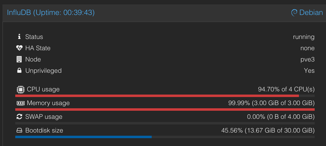

    habe jetzt zum wiederholtem Mal festgestellt, dass wenn ich unterm Admin unter Objekte auf einen Datenpunkt gehe und dort unter Influx und dann Verlaufsdaten anzeigen möchte, dann ist Standardmässig 30 Mins eingestellt aber wenn ein Wert sich öfterändert kommt die Eieruhr und nichts geht mehr :-(
    es kommen sogar auf einmal lauter Fehler im Log:

    Manchmal hängt der Adapter sich auf und wird gelb und der Proxmoxcontainer hat 100% Auslastung und 100% Raum-verbrauch.
    Nach Neustart des Containers ist wieder alles gut.
    Nehme ich Werte die nicht so viele Datenpunkte haben geht es einwandfrei
    Wo liegt das Problem ?

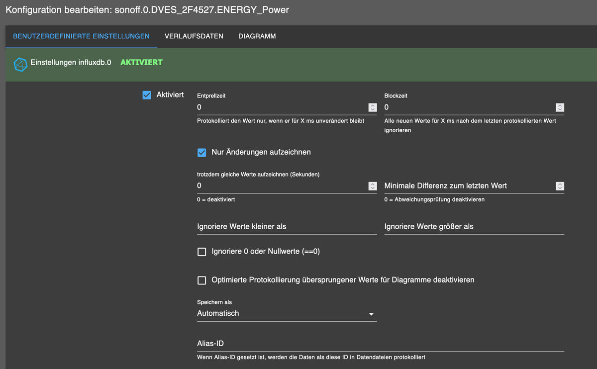

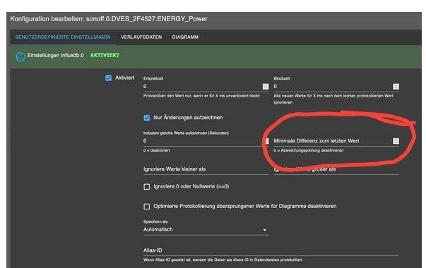

      @segway sagte in Problem Admin- oder Influx-Adapter ?:
      Zeig mal die Benutzerdefinierten Einstellungen vom DP bitte.

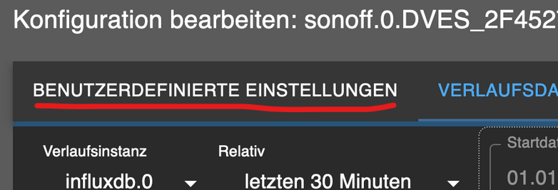

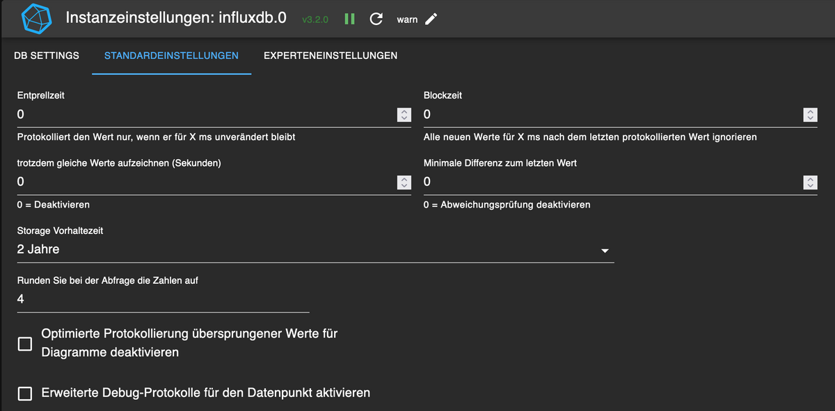

          Meinst du die ?
          Nein, die:
          Lehrling seit 1975 !!!
            Meinst du die ?
            Nein, die:

            @djmarc75 sagte in Problem Admin- oder Influx-Adapter ?:
            Nein, die:
            Gruß Dirk

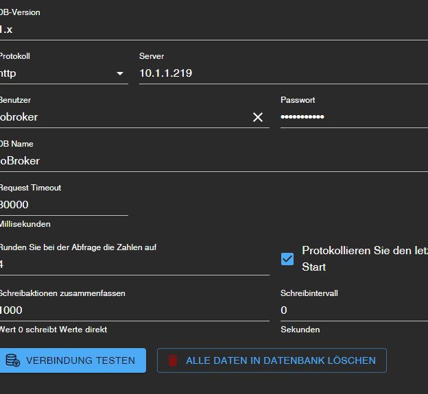

            • JLegJ Offline
              JLegJ Offline
              JLeg
              @segway
              Error: connect ECONNREFUSED 192.168.40.99:8086
              das heisst auf jeden Fall, dass der Adapter die Influxdb nicht erreicht, da zu diesem Zeitpunkt niemand auf dem Influx-Port antwortet. Schau‘ am besten mal im Log der Influxdb - ich tippe auf Speichermangel…
              • SegwayS Segway
                Nein, die:
                nutze influxdb nicht, aber so sollte das nicht aussehen.
                Wenn deaktiviert soll da eine 0 stehen, und die Überschrift höher
                SegwayS 1 Antwort Letzte Antwort

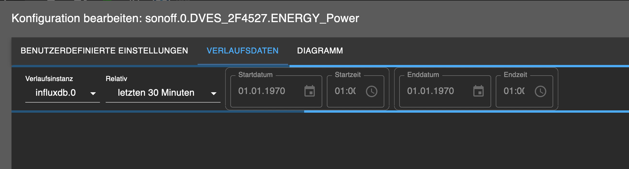

                  SegwayS Offline
                  SegwayS Offline
                  Segway
                  @homoran sagte in Problem Admin- oder Influx-Adapter ?:
                  Also das sieht bei jedem Datenpunkt so aus bei mir.
                  Habe das mal auf 0 geändert für den Datenpunkt und gespeichert aber der Effekt ist derselbe. VM Lief voll und nichts geht mehr. Da kann ich auch so viel Speicher geben wie ich will ist immer desgleichen und das ist nur für eine halbe Stunde !!!!
                  Irgendwas stimmt da nicht.
                  Gruß Dirk
                  Intel Proxmox Cluster (3x NUC) mit Debian & Proxmox / IoB als VM unter Debian / 60+ Adapter installiert
                  crunchipC Marc BergM 2 Antworten Letzte Antwort

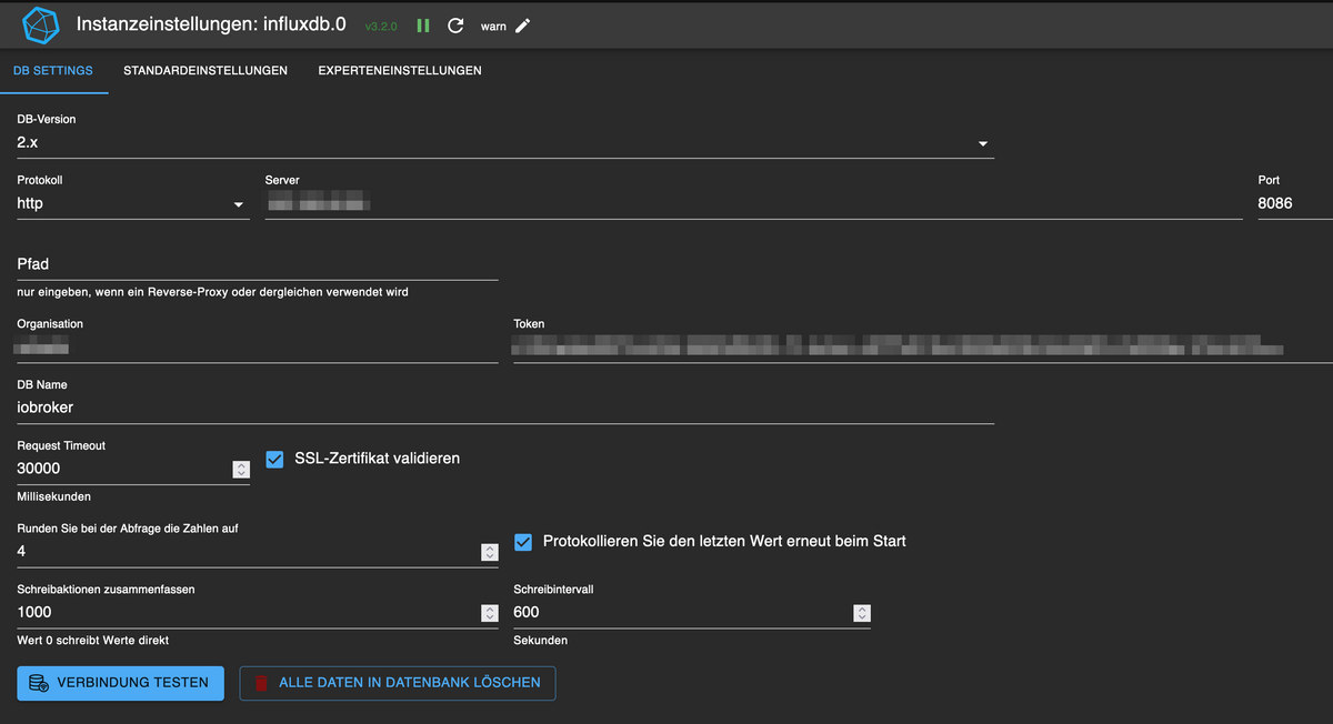

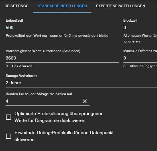

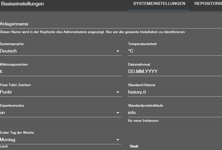

                    @segway ich hab das so
                    bei mir ist allerdings in der Basiseinstellung history hinterlegt

                      @crunchip sagte in Problem Admin- oder Influx-Adapter ?:
                      Sieht bei mir ähnlich aus:
                      bei natürlich influxdb.0 da ich kein Historie Adapter habe

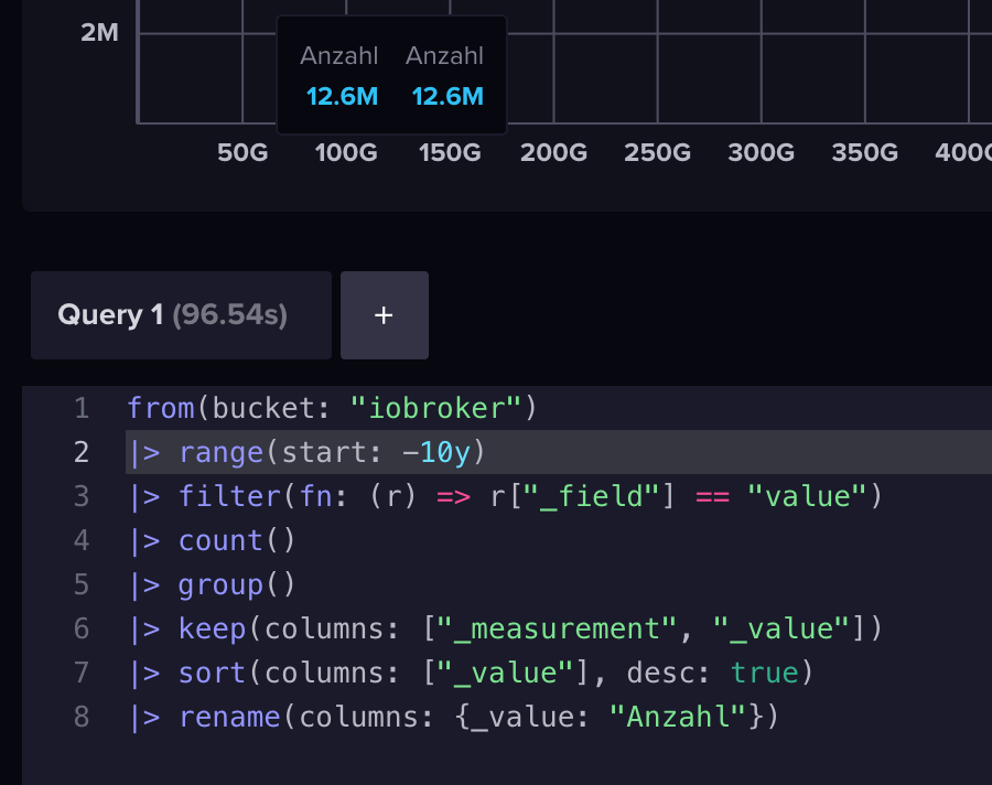

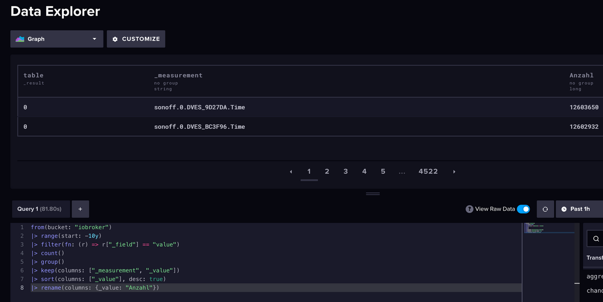

                        So ist es leider nicht. Der Adapter macht im Hintergrund Abfragen über den gesamten Datenbestand (für das selektierte Measurement). Ich vermute, dass du dort so viel Daten drin hast, dass die InfluxDB die Segel streicht.
                        Hier kannst du mal schauen, wie viele Datensätze jeweils drin sind, ist natürlich dann fraglich, ob die DB das schafft:
                        from(bucket: "iobroker")
                        |> range(start: -10y)
                        |> filter(fn: (r) => r["_field"] == "value")
                        |> count()
                        |> group()
                        |> keep(columns: ["_measurement", "_value"])
                        |> sort(columns: ["_value"], desc: true)
                        |> rename(columns: {_value: "Anzahl"})
                          |> range(start: -10y)
                          |> count()
                          |> group()

                            Der Vollständigkeit halber hier das Ergebnis - aber bitte jetzt keine Diskussion darüber. Auf der Arbeit haben wir deutlich mehr an Daten:
                            Der Befehl wurde anstandslos in 96s abgearbeitet
                                  Kannst du mal auf
                                  schalten? Gibt es da noch mehr als 12 Mio Datensätze?

                                    @marc-berg sagte in Problem Admin- oder Influx-Adapter ?:
                                    Kannst du mal auf

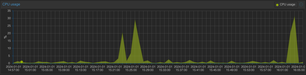

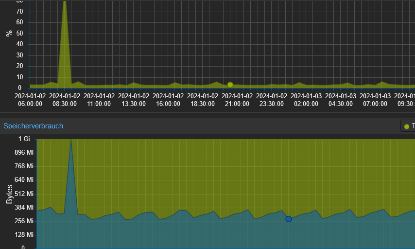

                                    Sind wohl ähnlich:
                                    Hier sieht man noch die Influx VM, wie sie ihre Arbeit verrichtet für die 3 Abfragen von mir:
                                    Gruß Dirk
                                      Das ist ja schonmal was. Aber erklärt das mein beschriebenes verhalten ?
                                      Ich finde das schon ziemlich plausibel. Die acht Queries werden ja praktisch zeitgleich abgesetzt. D.h. acht mal wird da parallel über (teilweise) 12 Mio Datensätze gerauscht. Da darf CPU und RAM aus meiner Sicht schon mal an Grenzen geraten.
