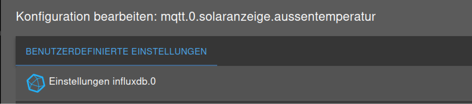

      @kirk1701 Du musst nur das Zahnrad neben den Objekten (States), die Du in die Influx schreiben willst anklicken

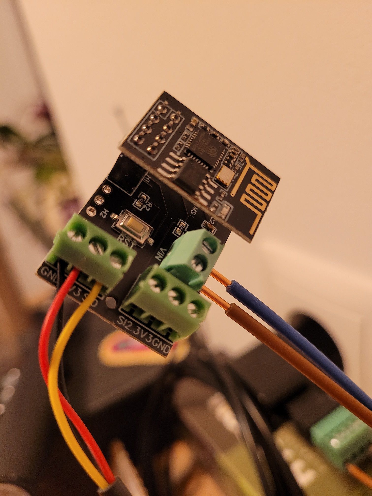

              @berndsolar13
              Tja,
              leider bin ich da ganz neu und habe erstmal etwas bestellt um zu testen wie das so funktioniert. Eigentlich wollte ich eben zwei Dallas Sensoren in meine Datenbank einbinden.
              Das Teil hier hatte ich bestellt weil ich mich eben in das Thema einarbeiten wollte. Mit Tasmota wird ja einiges unterstützt, z.b. auch CO2 Sensoren.
              Danke und Gruß,
              Kirk

                  sieht doch gut aus, die Temperatur ist ja da.
                  Nimm den Sonoff Adapter stelle dort Port 1883 oder 1884 ein.
                  Gib dann in Tasmota (MQTT) die IP vom IObroker ein, und bei Port den 1883 oder halt 1884.
                  Als User mquser und passwort eins deiner wahl.
                  Ich nehme mqpass :D
                  Dann soltle es im Sonoff ankommen, und du kannst es speichern. Über Objekte > Sonoff findest du dann dein Gerät inklusive dem übermittelten Wert.
                  @Chaot war schneller, ich tippe so langsam ;)

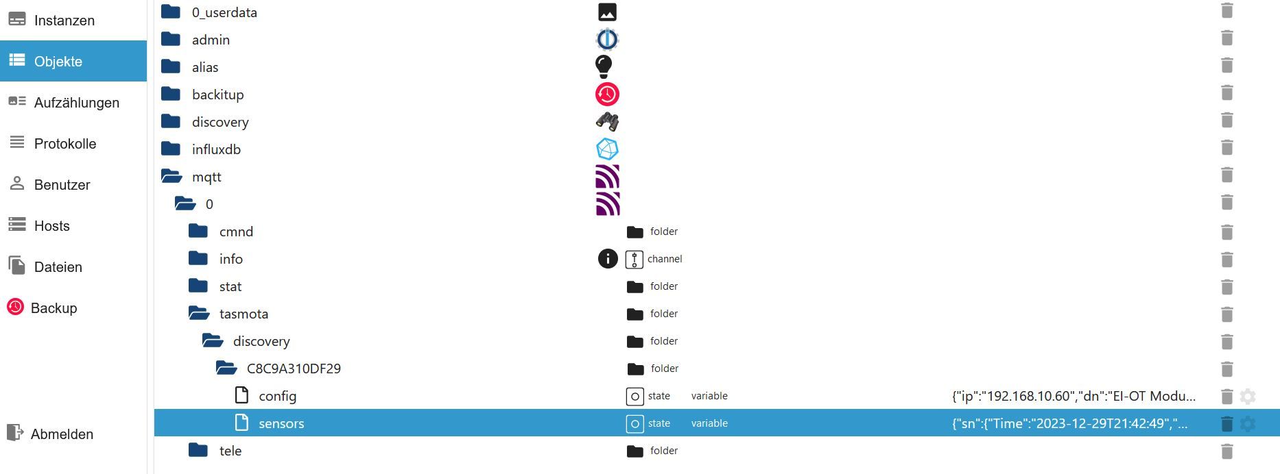

                    da steigen wir ja gleich richtig ein 🙄
                    Der "String" der ankommt sieht jetzt so aus:
                    {"sn":{"Time":"2023-12-29T21:42:49","DS18B20":{"Id":"3CE104572D45","Temperature":22.56},"TempUnit":"C"},"ver":1}
                    Wie bekomme ich das jetzt sinnvoll in die influxdb geschrieben 🤷

                      im Sonoff Adaper sollte jeder übermittelte Wert in einer Zeile landen, die du dann seperat speichern kannst.

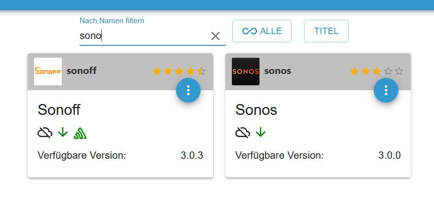

                            Der Adapter nennt sich Sonoff danach schaut es so aus
                            Kirk1701K 1 Antwort Letzte Antwort

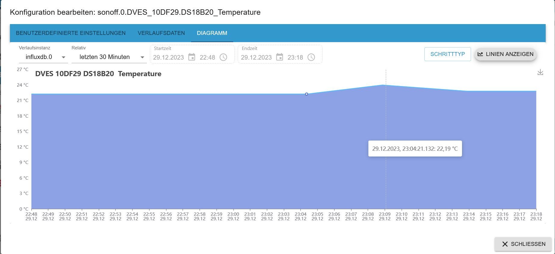

                                So,
                                es scheint etwas in die Datenbank geschrieben zu werden.
                                Wo kann man denn das Intervall für die Werte definieren?
                                Gruß,
                                Kirk
                                B ChaotC 2 Antworten Letzte Antwort

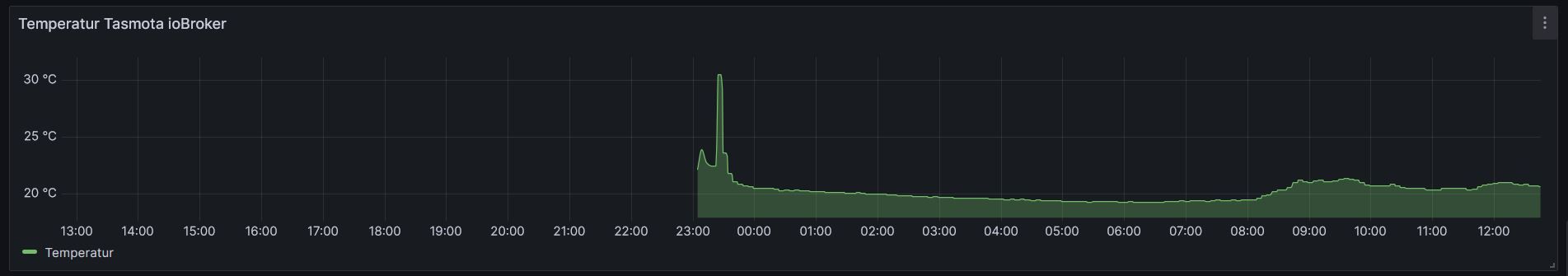

                                    So,
                                    Gruß,
                                    Kirk
                                    ChaotC Offline
                                    ChaotC Offline
                                    Chaot
                                    @kirk1701 Zunächst am ESP. Der steht als Standard auf 300 Sekunden.
                                    Einstellungen - Logging Konfiguration - Telemetrieperiode
                                    • ChaotC Chaot
                                      Kirk1701K Offline
                                      Kirk1701K Offline
                                      Kirk1701
                                      Erstmal vielen Dank für die schnelle Hilfe bei meinen recht einfachen Fragen....
                                      Es funktioniert aber jetzt :-)
                                      http://jj38g3m48zf5g5kq.myfritz.net:1112/d/P1osZFzRz/powermeter-home?orgId=1&refresh=10s&from=1703849994964&to=1703936394964&viewPanel=75
                                      Vielen Dank und Gruß,
                                      Kirk
