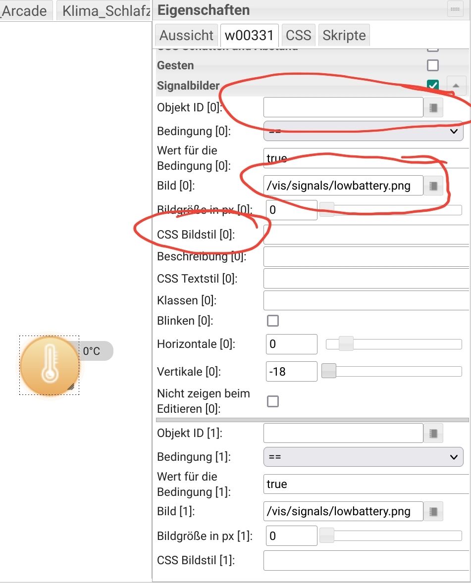

                  @bastler52 meinst du das rote Batterie-Icon.
                  Das ist ein Signalbild
                  Die Einstellungen dazu befinden sich weiter unten in der Sidebar.
                  und bitte nicht 4K Supercinemascope Screenshots.
                  Die sind auf einem Handy kaum zu entziffern

                                @bastler52 sagte in Beschreibung der Funktionalität von hqWidgets Battery:
                                anbei mein Widget
                                das nutzt mir nichts
                                Battery ist neu über 90 % und wird angezeigt sowohl offline als auch online
                                ich benötige die Einstellungs ansicht der Konfigurationssidebar im Bereich der Signalbilder!
                                @homoran sagte in Beschreibung der Funktionalität von hqWidgets Battery:
                                B 1 Antwort Letzte Antwort
                                  anbei mein Widget
                                  B Offline
                                  B Offline
                                  Bastler52
                                  @homoran said in Beschreibung der Funktionalität von hqWidgets Battery:
                                  ist die benötigte Info im Export nicht dabei? oder stehe ich auf der Leitung?
                                  Habe alle drei Signale so platziert dass die Batterie nicht überdeckt wird
                                  Womit ich nichts anfangen kann und deswegen statt Probieren Beschreibung sehen wollte was man mit "Geste" Machen kann iih kann begrifflich nichts in einem Widget vorstellen
                                    Weiß ich nicht, aber ich bitte jetzt zum 4. mal um den passenden Screenshot
                                      B Offline
                                      B Offline
                                      Bastler52
                                      Es tut mir wirklich leid aber wie vorhin gesagt verstehe nicht was ich schicken soll
                                      habe doch alles sogar Export von widget geschickt reicht das nicht?
                                      • B Bastler52
                                        von den Einstellungen zu den Signalbildern in der rechten Sidebar des vis Editors
                                          B Offline
                                          B Offline
                                          Bastler52
