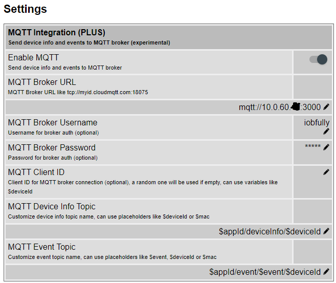

        @denjo sagte in Fully Kiosk Mqtt error??:
        Ich habe statt mqtt:// bei mir http://. Im Adapter noch auf MQTT bei Api-Type umstellen.
        Wenn das nicht klappt, versuche es mal ohne Benutzername und Passwort.

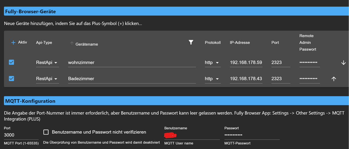

                • hanan
                  hanan @Dr. Bakterius last edited by
                  @dr-bakterius Hallo
                  Hier meine Einstellungen...
                  Auch wenn ich den Api-Type auf RestApi stelle kommen diese Fehlermeldungen.
                  arteck 1 Reply Last reply Reply Quote 0

                                • hanan

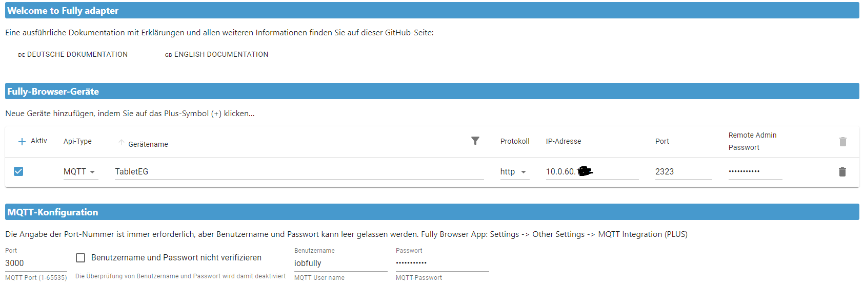

                                    • hanan
                                      hanan @arteck last edited by hanan

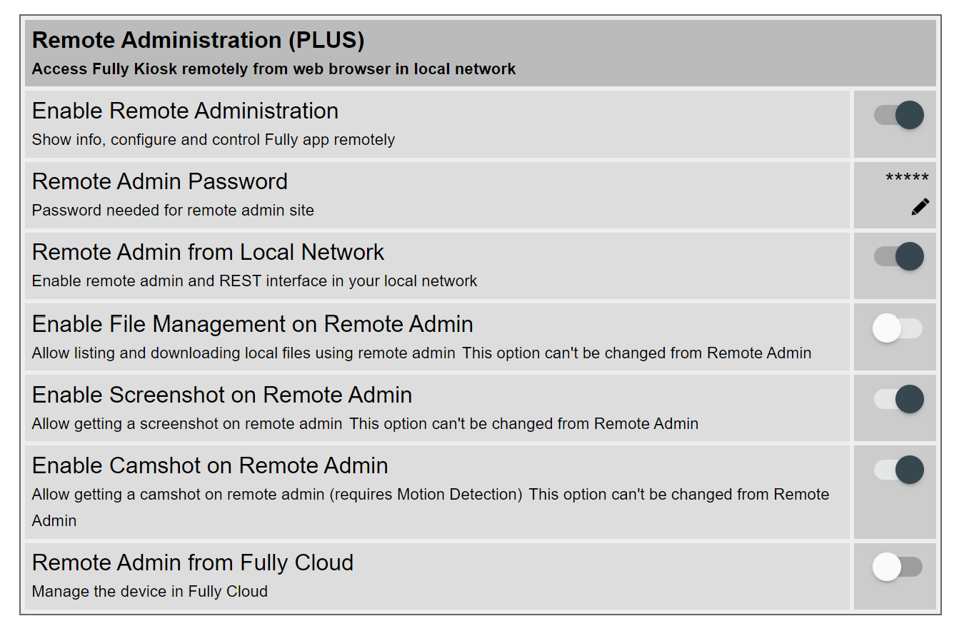

                                      @arteck Also:
                                      • beim hin und her switchen kommen keine Meldungen
                                      • IP Port und Passwort sind richtig
                                      • unter RestApi funzt alles und der Adapter ist grün. Der datenpunkt Alive ist true
                                      • unter mqtt funzt es auch, doch der Adapter ist gelb. Der Datenpunkt Alive ist false
                                      Habe festgestellt, das diese Warnung beim umschalten von RestApi zu MQTT und auch beim umschalten vom MQTT zu RestApi kommt.
                                      • arteck
                                        arteck Developer Most Active @hanan last edited by arteck
                                        @hanan sagte in Fully Kiosk Mqtt error??:
                                        @arteck Also:
                                        • unter mqtt funzt es auch, doch der Adapter ist gelb. Der Datenpunkt Alive bleibt auf false
                                        dann ist die mqtt seite im fullybrowser nicht richtig konfiguruert
                                        setzt den adapter mal auf debug und schau selber was der macht
                                        das muss daraus kommen
                                        lesen von unten
                                        erst wenn diese Zeile kommt
                                        ip adresse  is connected (MQTT: client connected)
                                        ist der per mqtt connected
                                        hanan 2 Replies Last reply Reply Quote 0
