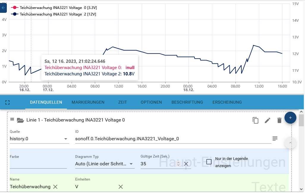

    ich habe da ein Problem mit der Darstellung einer Spannung. Gerät ist ein ESP8266 mit einem INA3221 Spannungssensor. Ich messe damit die Spannung von 2 solargespeisten Akkus und die Spannung, die am ESP anliegt. ESP ist im DeepSleep-Modus und wacht jede Stunde auf.
    In den Objekten werden mir auch die Spannungen angezeigt, aber ECharts zeigt nur die ~12V der Akkus an. Hat dafür jemand eine Erklärung oder einen Tip?

      @1topf in welcher Farbe soll die gesuchte Linie erscheinen?
      dass der Wert null ist, ist auch kein gutes Zeichen.

        Die Farbe sieht man links oben, sollte rot sein. Da zeigt er ja aber auch die 3,3V (in Klammern) an, sollte daraus nicht eine Kurve entstehen? Ich hab es jetzt auch schon versucht, indem ich ein Diagramm nur mit 3,3V erstellt habe, aber da zeigt es auch nix an. Bin ratlos.
        Der INA hat noch einen dritten Anschluß, den werde ich mal an die 3,3V anschließen und schauen, was passiert. Mal sehen, ob ich morgen dazu komme. Das Teil steht draußen im Garten und es wird ja momentan früh dunkel. ;-)

          @1topf sagte in Frage zu ECharts:
          aber in der Einstellung steht nichts.
          zeigen!
          auch die Rohwerte und die Achsenskalierung und deren Zuordnung

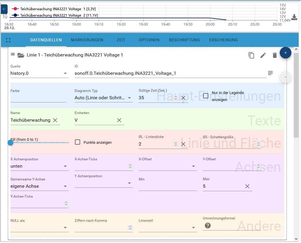

            Sorry, komme jetzt erst zum antworten. Thema Farbe: in den Einstellungen muß nix stehen, ECharts vergibt die Farben automatisch.
            Habe das einzelne Diagramm schon wieder gelöscht, war aber identisch zu folgendem (Bild):
            Ich habe die Eingänge am Sensor gewechselt, hat aber kein anderes Ergebnis gebracht. Für die Akkus (also die ca. 12V) habe ich in ECharts die identischen Einstellungen wie für die 3,3V. Einziger Unterschied ist der Max-Wert.
            Habe vorhin den ESP mal aus dem DeepSleep geholt, aber das hat auch nichts gebracht. Ist schon sehr verwunderlich.

              @homoran sagte in Frage zu ECharts:
              zeigen!
              auch die Rohwerte
              fehlt noch!
              trag mal was bei Min ein, z.B. 0

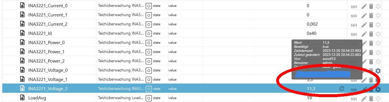

                    Mir fällt gerade auf, daß das Diagramm für die 12V bereits in den Objekten angezeigt wird, für die 3V nicht. Und das der Zeitstempel für 3V nicht mit "zuletzt geändert" übereinstimmt. Das würde ja bedeuten, daß der Wert nicht gesendet wird. Wieso dann der für 12V? das verstehe wer will.

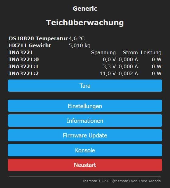

                        Wie gesagt, ich habe ja jetzt gesehen, daß die 3V nicht im ioBroker ankommen. Die Frage ist nur: wieso? Werden sie nicht gesendet oder nicht empfangen? Wie findet man jetzt das wieder raus ... Und das Blöde ist ja, daß es unabhängig vom Sensoreingang ist. 🤔
                        TASMOTA erkennt jedenfalls, wenn ich den Eingang ändere. Aber dann? Da muß ich mich wohl mal in Ruhe mit dem Gerät und TASMOTA beschäftigen. Einen baugleichen Sensor hab ich leider gerade nicht da. Also mal alles aus dem Garten holen und testen.
