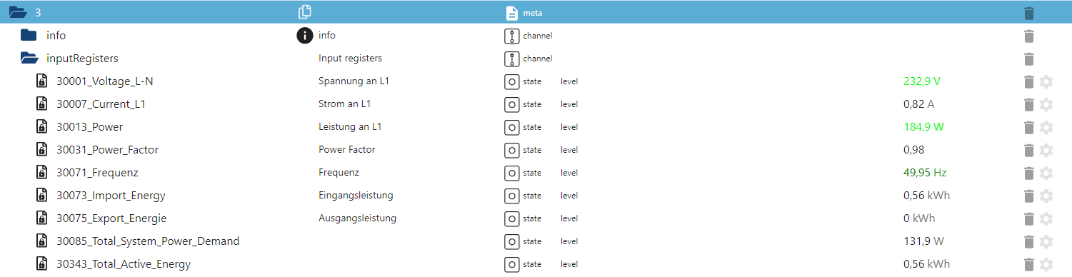

                                        @stefan-falt sagte in Modbus Eingangsregister scan?:
                                        mit einem SDM120M für 31 Euro ist das alles ziemlich einfach.
                                        aber nur bei einphasigen WR!
                                        Ansonsten bräuchte es den SDM72 der auch nicht erheblich mehr kostet
