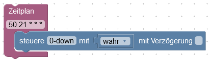

        Soll um 21:50 den Rolladen im Wohnzimmer runterfahren.
        T HomoranH 2 Antworten Letzte Antwort

          Skript gestartet? Ist die Logzeit beim Start des Skript mit der aktuellen Zeit identisch?
            @heliosfan
            @heliosfan sagte in Problem mit Zeitsteuerung ( Cron Job ):
            und was passiert?

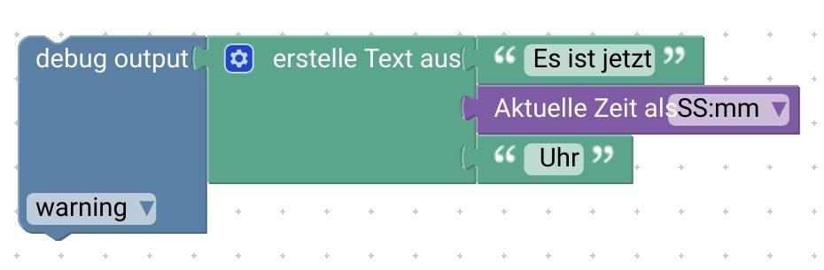

              @Homoran komischer Weise hat es jetzt geklappt
              Der Rolladen ist runtergefahren.
              der Debug Output ist:
                Dann stimmt wenigstens die Systemzeit.
                nicht komisch sonder korrekt!
                wenn es nicht klappt muss man nach Infos suchen, sollte im log stehen

                  @homoran Ich vermute, es lag an der Namensgebung des Scriptes. Waren 2 Worte ohne Underscore.
                  Danke Dir und alle anderen.
