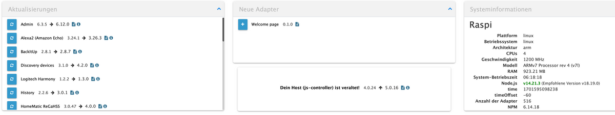

    Hi Leute,
    ich bekomme im ioBroker sehr viele Adapter angezeigt, die ein Update benötigen. Wenn ich das Update starte (sowohl in der WebUI als auch über das Terminal) werden die Updates gemacht aber beim nächsten mal reinschauen tauchen die gleichen Adapter wieder auf, dass ein update zur Verfügung steht. Hat jemand eine Idee, wieso die Updates nicht mehr angewendet werden?
    Bildschirmfoto 2023-12-03 um 10.17.57.png Bildschirmfoto 2023-12-03 um 10.18.41.png
    • A Accu
      Hi Leute,

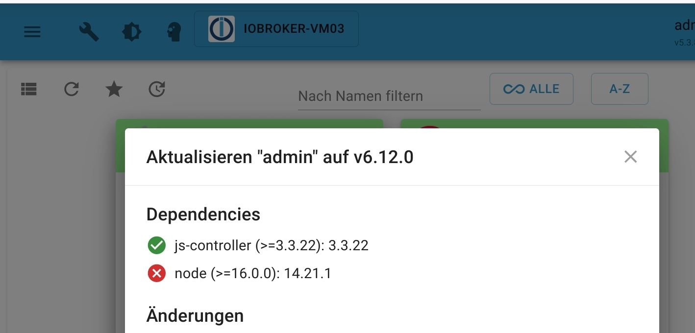

      @accu sagte in Adapter werden nicht mehr geupdated:
      ja!
      was steht denn im log?
      mit node 14 wird da nichts mehr gehen
          auf welche Node version sollte man gehen?
          steht doch extra da!
          sollte auch beim Versuch upzudaten kommen

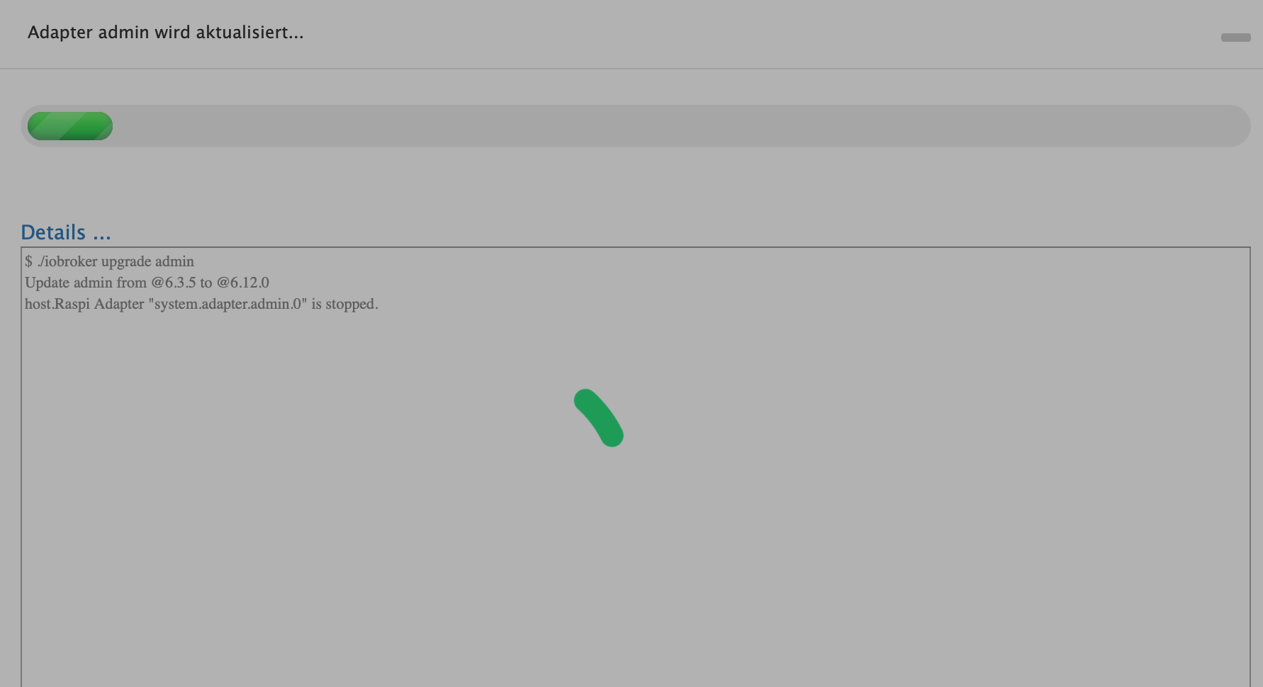

                                  Gerade auch mal versucht den Admin zu upgraden - aber der scheint sich da tot zulaufen:
                                  HomoranH Thomas BraunT 2 Antworten Letzte Antwort
                                  • A Accu
                                    @thomas-braun pihole sollte nicht mehr laufen. Hatte ich deinstalliert. Scheinen aber immer noch irgendwelche Überreste da geblieben zu sein, die ich nicht mehr losbekomme.
                                    Bzgl. upgrade hatte ich gehofft, ich kann es einfach "in place" machen so wie damals von Jessy --> auf Buster gemacht hatte. Lief dann nach dem Upgrade noch alles problemlos.
                                    mit welcher node Version jetzt?
                                    @homoran sagte in Adapter werden nicht mehr geupdated:
