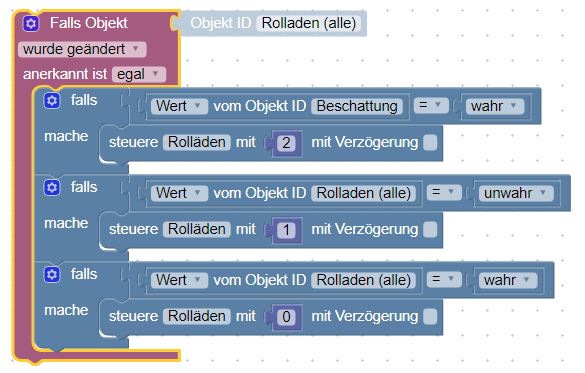

      Im nachfolgenden Beispiel sind "Rolladen (alle)" und "Beschattung" ioBroker Szenen und meine CCU-Systemvariable nennt sich "Rolläden". Die Systemvariable kennt 3 Zustände:
      0 = auf
      1 = geschlossen
      2 = Beschattung

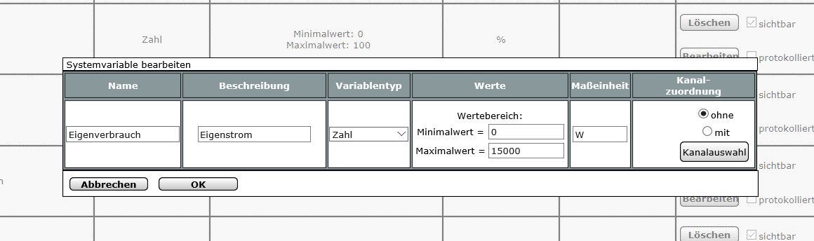

          Bei mir in der CCU:
          Typ Zahl
          Min=0
          Max=15000
          Maßeinheit: W
          Name Eigenverbrauch
          Type Zahl
          Role state
          Unit W
          Min 0
          Max 15000
          Read und Write gesetzt
          Im iobroker
          Aber ich bekomme nichts in die CCU

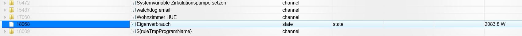

                        also jetzt mal die Variable in der CCU
                        im iobroker
                        als Object
                        und hier der Wert in der CCU
                        hier das Script für die Variable aus smartmeter
                        könnt ihr was finden?
                        VG Torsten

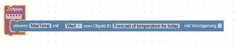

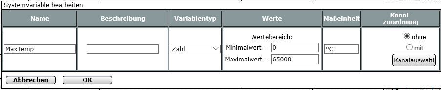

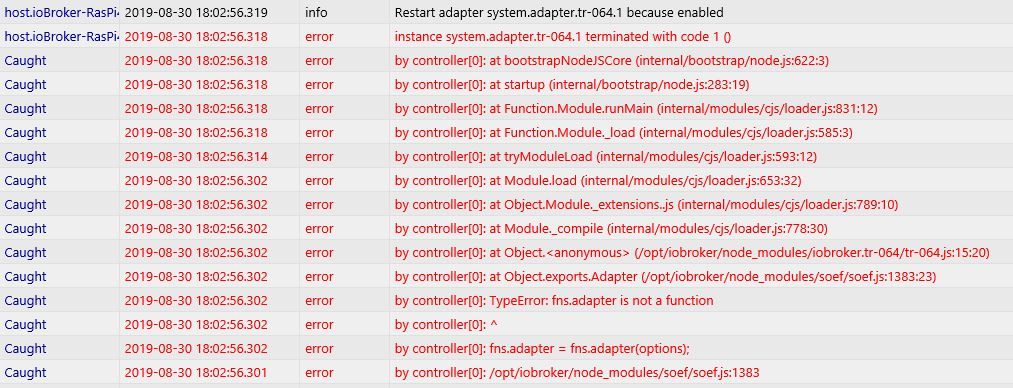

                                        Hallo Forum,
                                        ich verzweifel ... habe es fast genau so versucht habe nur eine Zeitplanung eingebaut ... aber er aktualisiert den Wert nicht....
                                        Systemvariable ist "Maxtemp", ich möchte die maximale Temperatur in die CCU kriegen, um damit ggf. die Rolläden unten lassen zu können morgens. Die Temperatur bekommt er aus dem Adapter yr.no
                                        Die Fehlermeldung des Log tauchen jede Minute auf (habe es zu Testzwecken mal minütlich gemacht, später dann einmal am Tag in der Nacht)
                                        Dank euch,
                                        Frank

                                          sigi234S Online
                                          sigi234S Online
                                          sigi234
                                          @FrankDCE
                                          cd /opt/iobroker/
                                          iobroker stop tr-064
                                          cd /opt/iobroker/node_modules/iobroker.tr-064
                                          npm install soef
                                          Oder diesen Adapter installieren:
                                          https://forum.iobroker.net/topic/22782/aufruf-test-community-version-vom-tr-064-adapter
