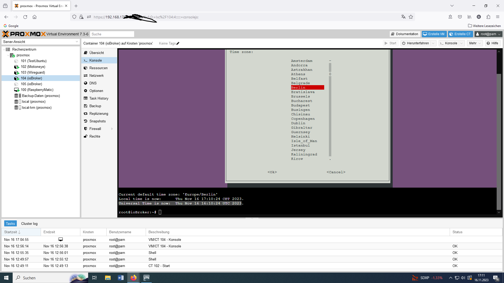

    Habe ioBroker audf dem Proxmox Server am laufen, und es läuft bis dato alles Suppi.
    Jetzt nach der Zeitumstellung habe ich das Problem, das die Zeit nicht mehr passt, und ich somit Probleme mit meinen Zeit Programmen habe. Ich habe mal den Befehl in der Konsole gemacht, und auf Europa und Berlin gestellt.
    Doch wie mann sehen kann sind es 2 Zeiten . Was und wie muss ich machen, um das zu beheben.
    Hier ist der Befehl
    sudo dpkg-reconfigure tzdata
    Dann bekomme ich das Bild angezeigt.
    M ? 2 Antworten Letzte Antwort

              Ja dir werden immer zwei Zeiten angezeigt!
              1. Zeit ist die, die du aktuell angelegt hast, mit Europe/Berlin
              2. Zeit ist die UTC
              Die Universal Time Coordinated (UTC) ist seit 1972 jener Zeitstandard, der genau diese Präzision erfüllt. Vom Internationalen Büro für Maße und Gewichte (BIPM) nahe Paris berechnet, läuft ihr Sekundentakt gleichmäßig mit den SI-Sekunden der internationalen Atomzeit. Somit können wir zwischen UTC und GMT den Unterschied festhalten, dass die Greenwich Mean Time eine Zeitzone ist, während die Koordinierte Weltzeit einen Standard bezeichnet, von dem alle Zeitzonen abgeleitet werden. Die Koordinierte Weltzeit selbst ist keine Zeitzone! Per Definition entspricht die Greenwich Mean Time dem “Startpunkt” der koordinierten Weltzeit, weshalb beide Größen auf zwei nebeneinandergelegten Uhren identisch aussehen.
              Was hast du in der Kiste im BIOS für eine Zeit, ich stelle, da immer auf UTC und dann im Betriebssystem dann die Zeitzone in der, der Rechner steht. Bei Proxmox sind das dann immer zwei Stellen

                  @kippe Du musst gar nichts machen, die Zeit stimmt doch

                    Von dem root abgesehen hast du ja auch gar kein Problem.

                                Du musst, wie ja schon andere auch bemerkt haben, so wie ich auch im obigen Post, nichts machen. Das, was ich wissen wollte, ist nur meiner Neugierde geschuldet :)
                                Wie Du ins BIOS kommst, sollte eigentlich in der Dokumentation des Rechners stehen!
                                Für Proxmox geht das mit
                                root@pve:~# timedatectl
                                               Local time: Thu 2023-11-16 18:55:09 CET
                                           Universal time: Thu 2023-11-16 17:55:09 UTC
                                                 RTC time: Thu 2023-11-16 17:55:09
                                              NTP service: active
                                          RTC in local TZ: no
                                root@pve:~#

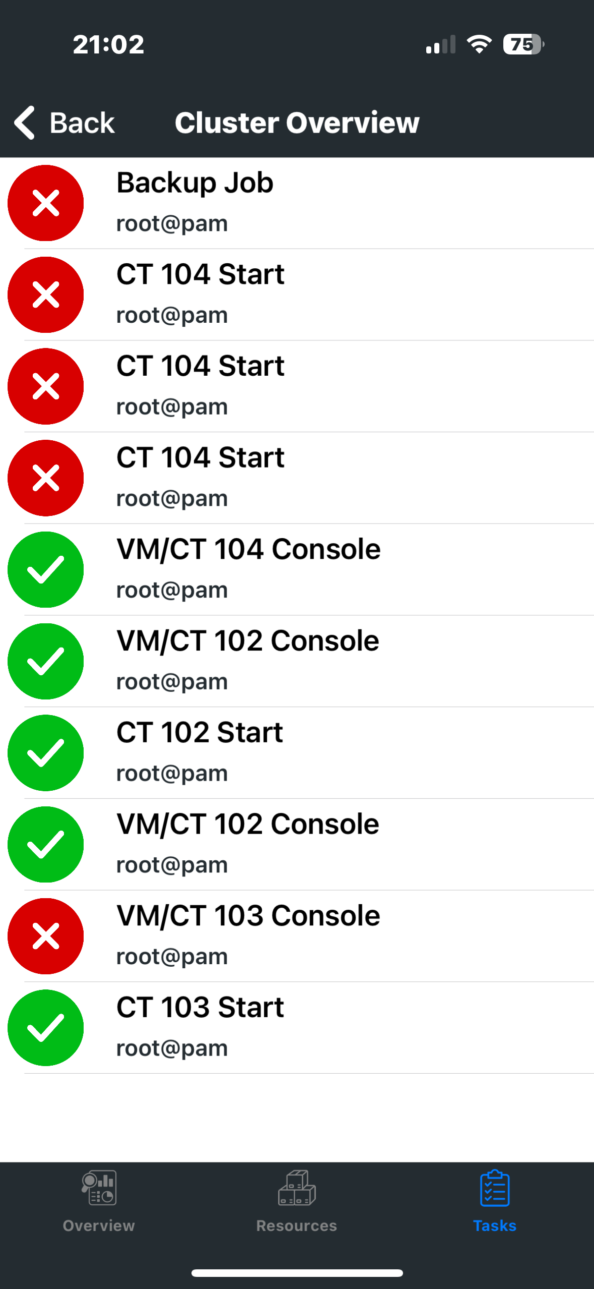

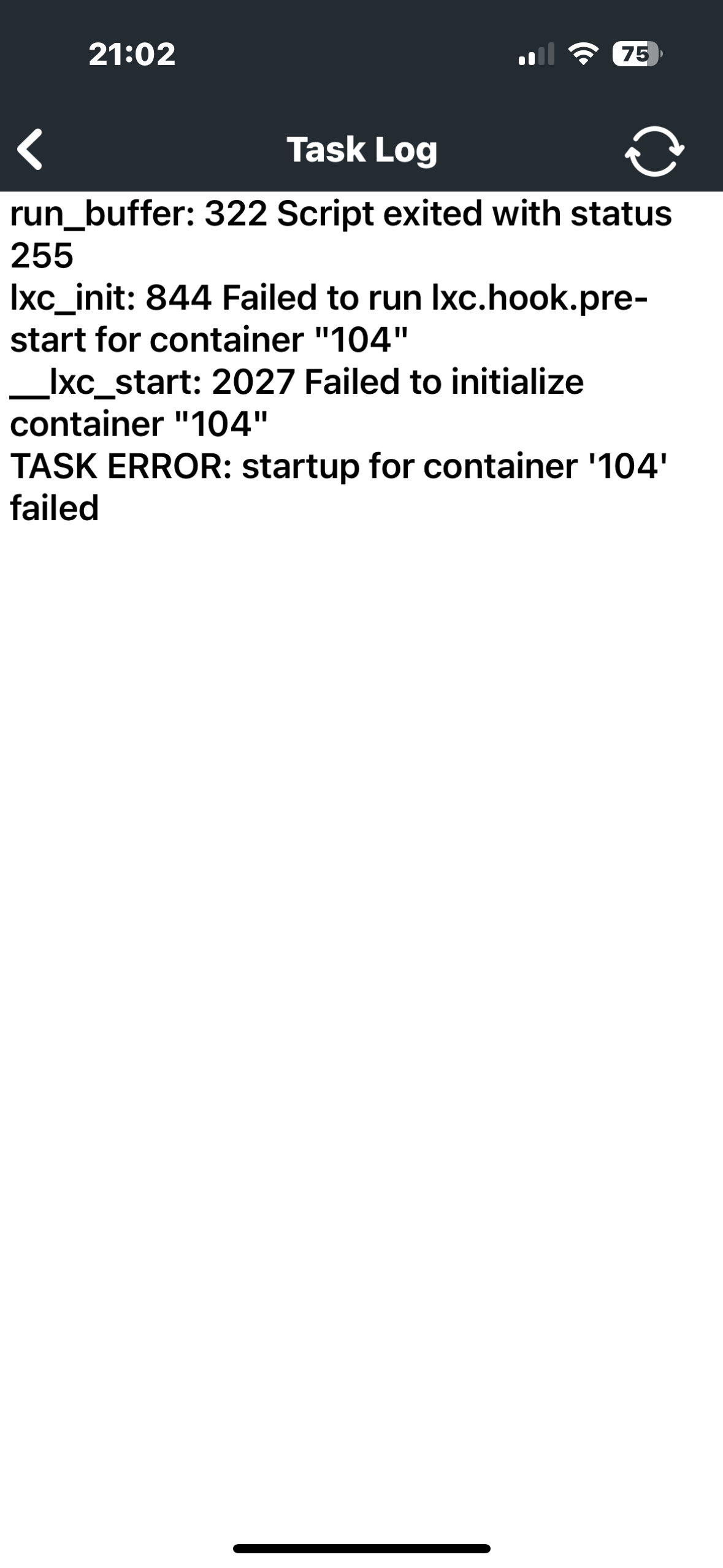

                                  @dp20eic
                                  Jetzt habe ich komischerweise ein Problem mit dem Container 104. Der lässt sich nicht mehr starten. Habe aber nichts gemacht am System ☹️
                                  Fehler ist 🤫

                                    @kippe sagte in Zeit-Problem ioBroker auf dem Proxmox:
                                    Moin,
                                    das sagt man dann immer :)
                                    https://forum.proxmox.com/threads/lxc-cant-start.128417/
                                    Hier mal ein erster Anlauf.
                                    https://forum.proxmox.com/threads/pve-lxc-container-wont-boot-up.123267/
                                    Bitte keine Bildchen, kann man nicht kopieren.
                                    Edit
                                    https://forum.proxmox.com/threads/failed-to-run-lxc-hook-pre-start.33260/
                                    VG
                                    Bernd

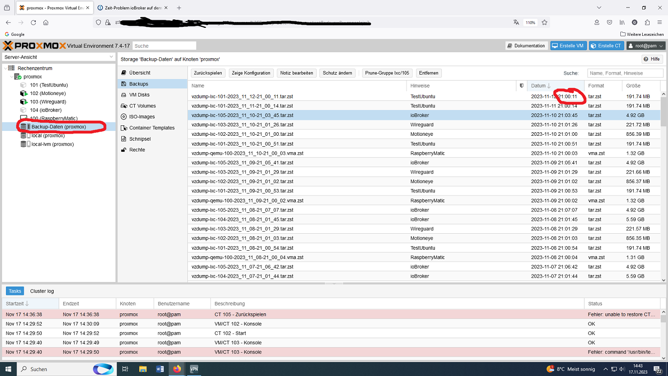

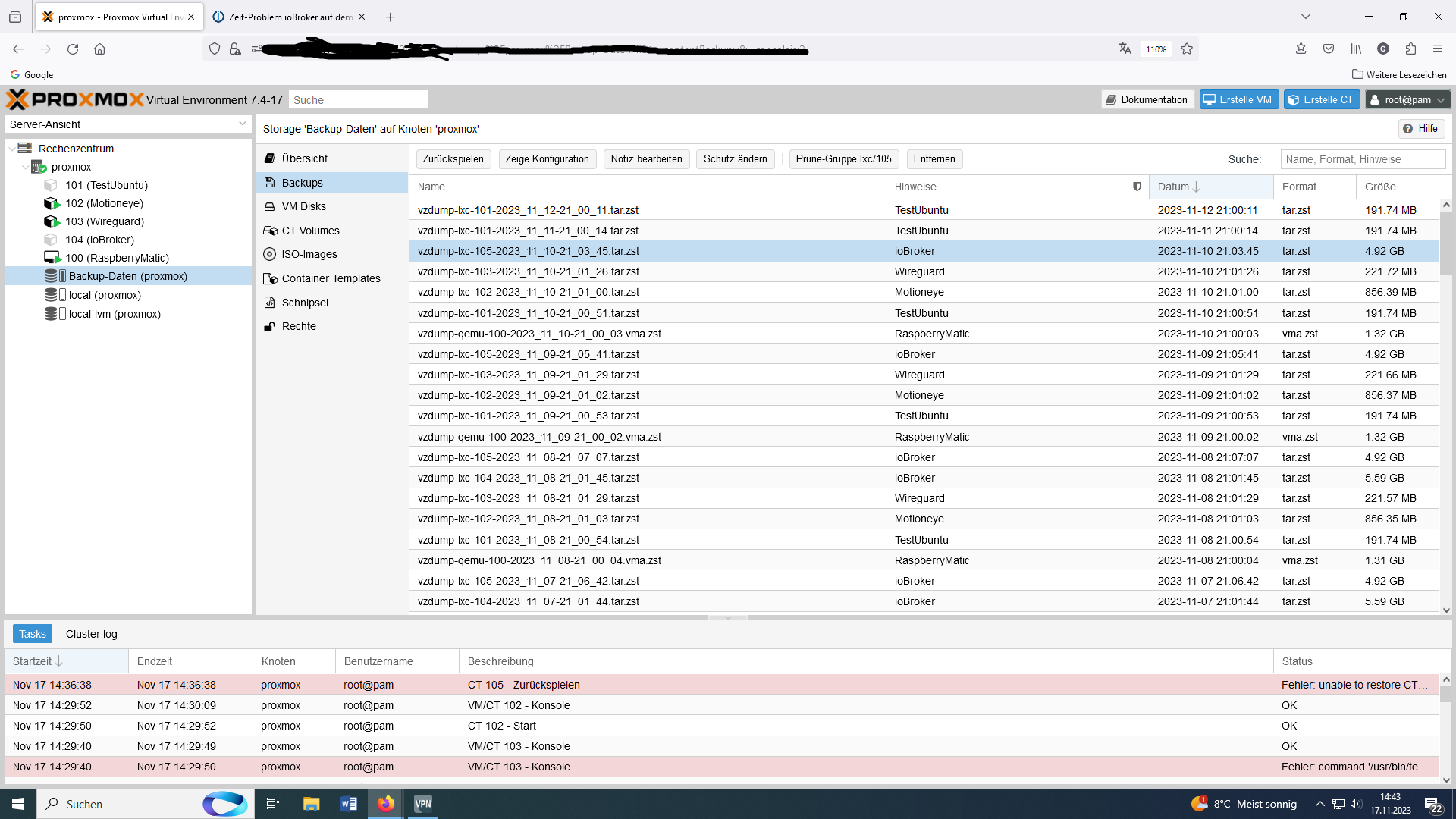

                                          Ja ich mache alle 24 Stunden Backups von jedem Container. Kann ich nicht einfach den Container 104 überschreiben mit dem Backup ?
                                          Bitte sagt mir genau wie ich es machen soll.
                                          Nicht das alles weg ist .
