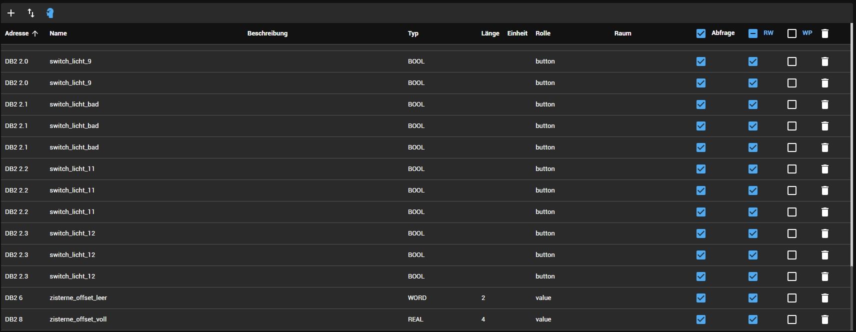

    Hallo Zusammen,
    ich habe folgendes Problem:
    Der S7 Adapter ist installiert und eine Verbindung zu meiner S7 313c steht.
    Wenn ich mir Eingänge/Ausgänge/DBs anlege, wird mir der aktuelle Wert aus der SPS in den Objekten angezeigt. Ändere ich die Werte über den IOBroker, ändert sich in der SPS nichts.
    Kann jemand helfen?

            W Offline
            W Offline
            wunderbar0815
            @nordischerjung
            anbei screenshots meiner Einstellungen. Ich habe zum Testen die Werte "150 kw" und "true" gesetzt. Diese kommen aber nicht im DB der SPS an.TIA_SPS_DB111.png S7_Objekte.png S7_Adapter.png
            N 1 Antwort Letzte Antwort
            • W wunderbar0815
              @nordischerjung

                  Wal
                  @wunderbar0815 ,
                  ich nutze eine 300er, aber mit dem Simatic Manager.
                  Ich beschreibe einen DB und nutze die Werte.
                  Im Bool Wert steht bei mir bei Länge nichts drinnen.
                  Walter
