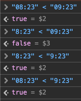

                                @ben1983 sagte in Bei bestimmtem String stürzt Javascript Instanz ab:
                                Dann sollte ja async meineFunktion.result gehen, oder?
                                Wenn Du ein Objekt an die Callback-Funktion übergibst, ja. So wie in der Doku zu finden.
                                PS: Strings mit <> zu vergleichen ist so eine Sache... da wirst Du noch Probleme bekommen (je nachdem ob eine 0 vorangestellt wird, oder nicht):
                                • Ben1983B Ben1983

                                    @haus-automatisierung ok danke.
                                    Ja denke mache es so, dass ich wirklich den String splitten werde, denn nur aus einer Zeit kann man ja mit Date() nichts erzeugen. Werde dann auch ein Objekt übergeben.
