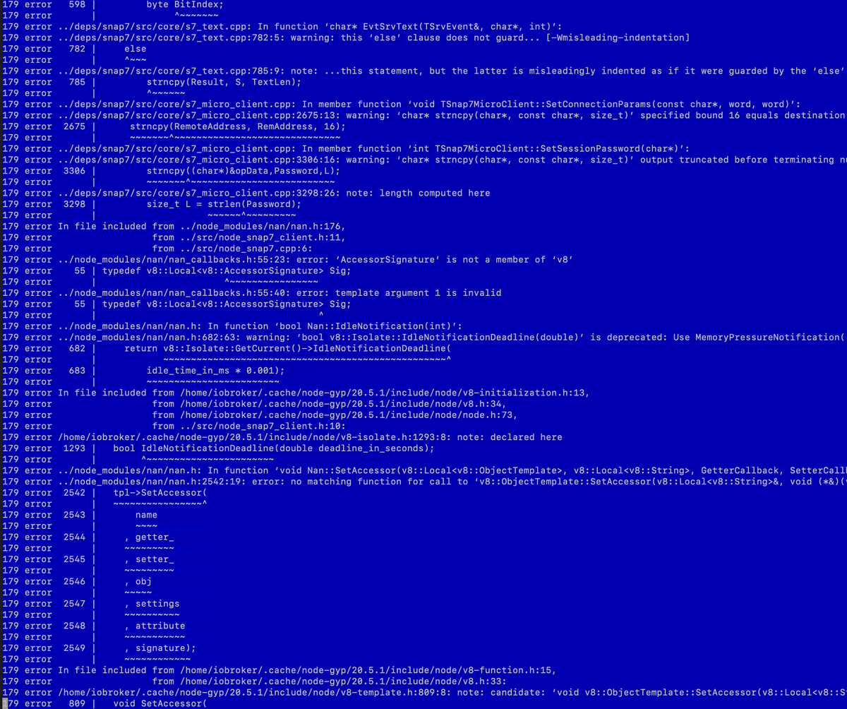

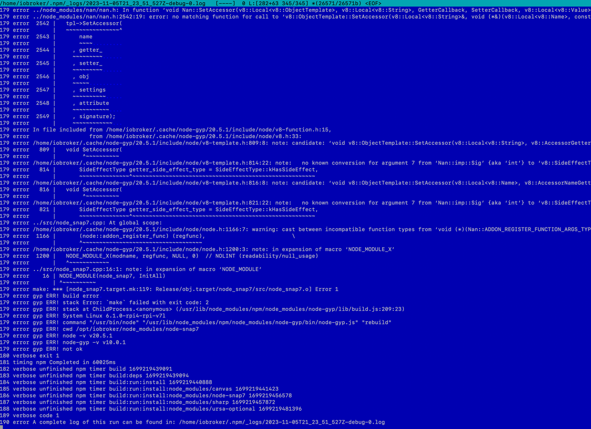

      Seit dem update auf rpi bookworm und node 20 habe ich problem den s7 adapter zu installieren:
      f3433f28-e140-4e5e-a73b-0580c2fcec4b-image.png e
      Thomas Braun 2 Replies Last reply Reply Quote 0

          https://github.com/mathiask88/node-snap7/issues/88
          https://github.com/mathiask88/node-snap7/issues/92
          https://github.com/ioBroker/ioBroker.s7/issues/183
          An node-snap7 wird aber wohl nichts mehr getan. Schaut schlecht aus.
          Grothesk242 created this issue in mathiask88/node-snap7
          closed Won't build with nodejs19 #88
          Sinclair81 created this issue in mathiask88/node-snap7
          closed Won't work with Node.js v20.x #92
          Grothesk242 created this issue in ioBroker/ioBroker.s7
          closed Hint: node-snap7 does not build with nodeJS@19 #183
          Jey Cee 1 Reply Last reply Reply Quote 1

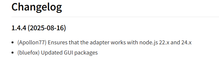

                                  apollon77 last edited by
                                  s7 Adapter Version 1.4.0 (funktioniert ab Node.js 16.x) geht gerade auf npm bzw. ins Beta Repo.
                                  Bitte gebt Feedback

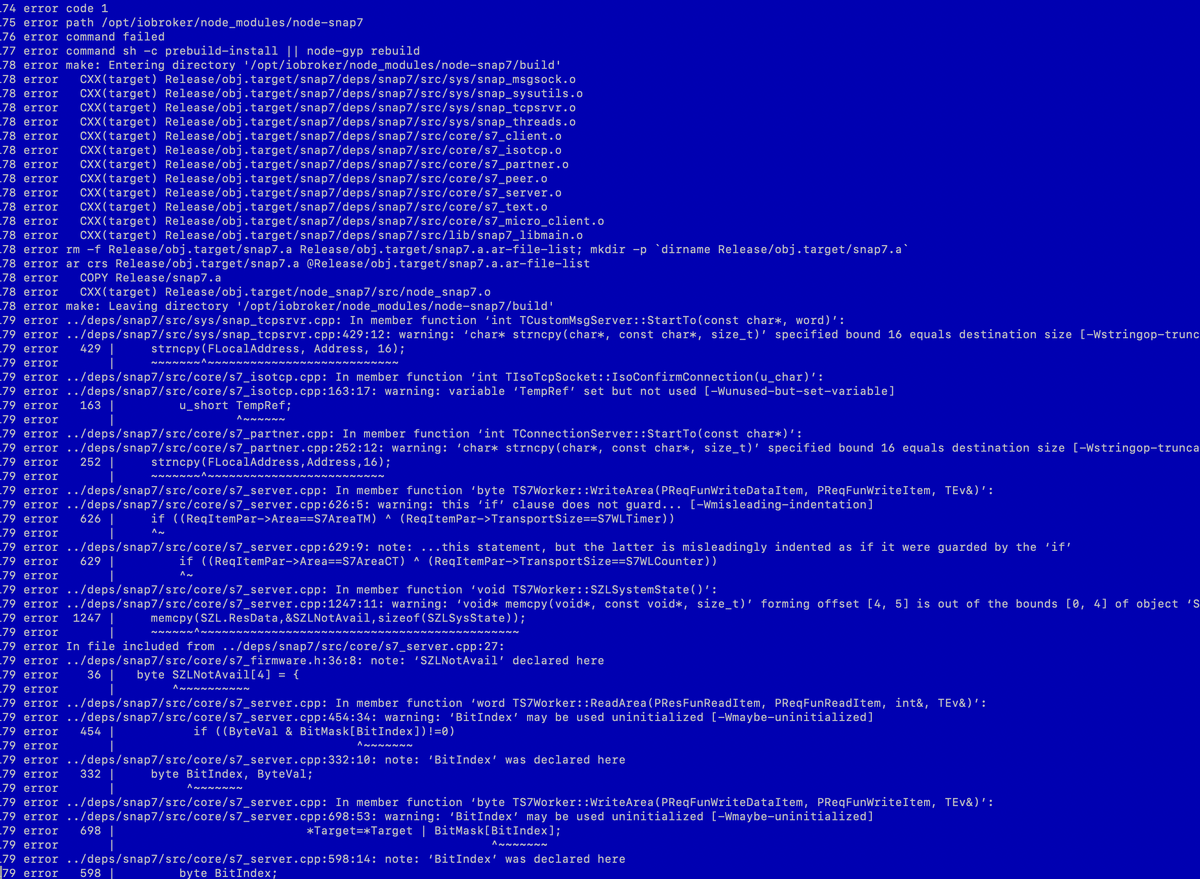

                                      @tomlei1 Scheinbar klappt das automatische rebuild nicht ... also musst du das manuell machen.
                                      versuch mal
                                      cd C:\Program Files\iobroker\SmartHomeDEServer3\node_modules\node-snap7\
                                      npm rebuild
                                      wenn das nicht geht ... "npm install" ... wenn das nicht geht lösche das "build" Directory in dem Verzeichnis und dann nochmal das obige
                                      ... oder einfach das update installieren was ich oben erwähnt hab?
