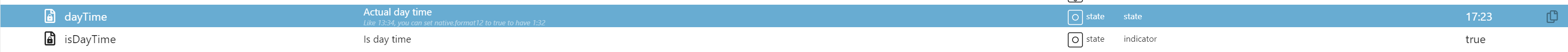

      Hallo
      Seit der doofen Zeitumstellung löst das Blockli nicht mehr aus, da javascript.0.variables.isDayTime noch auf true steht.
      Zeit passt in ioB.
      Sonnenuntergang hätte um 16:51 sein sollen.
      JS-Controller: 5.0.14
      JS: 7.1.6
      PS: JS schon neu gestartet.

        @negalein
        Was sagt der Zeitstempel? Bei mir stimmt's:
        Negalein 1 Reply Last reply Reply Quote 0

                  @negalein wie sind denn deine Astro Einstellungen im JavaScript Adapter?

                      • Thomas Braun
                        Thomas Braun Most Active @Homoran last edited by
                        Hier steht das Tagesende auch auf 18:00 Uhr, Sonnenuntergang war aber um 17:13.

                          Homoran Global Moderator Administrators @Negalein last edited by
                          @negalein sagte in javascript.0.variables.isDayTime falscher Wert:
                          Was nehme ich da, dass er die Zeitumstellung selber checkt?
                          du hast 18:00 als früheste Zeit eingegeben.
                          dann wird der Tag auch nicht vor 18:00 beendet.
                          hat nichts mit der Zeitumstellung zu tun
                          Thomas Braun Negalein 2 Replies Last reply Reply Quote 0

                              • Thomas Braun
                                Thomas Braun Most Active @Homoran last edited by Thomas Braun
                                Der Sonnenaufgang war allerdings mit 07:20 heute morgen korrekt.
                                Jetzt gerade um 18:00:40 ist der Tag auf 'false' gesprungen.
                                Edit:
                                Wenn ich die einzelnen astronomischen Zeitpunkte durchschalte (Tagesende), dann wird da kein Zeitpunkt vor 18Uhr angezeigt. Die Zeitpunkte morgens ändern sich allerdings korrekt.
                                Riecht für mich nach Bug.
                                https://github.com/ioBroker/ioBroker.javascript/issues/1427
                                Grothesk242 created this issue in ioBroker/ioBroker.javascript
                                closed No Astro Functions prior to to 18h #1427

                                  • SBorg
                                    SBorg Forum Testing Most Active @Negalein last edited by SBorg
                                    @negalein Ändert sich denn dein Tagesende überhaupt? Wenn ich es auf 18:00 Uhr einstelle springt es korrekt auf 18:00 Uhr um (ohne Speichern etc., direkt bei der Eingabe) , stelle ich es bspw. auf 16:00 Uhr wird das aktuelle korrekt mit 17:39 Uhr angezeigt.

                                    • Negalein
                                      Negalein Global Moderator @SBorg last edited by
                                      @sborg sagte in javascript.0.variables.isDayTime falscher Wert:
                                      Ja, jetzt zeigt er die richtige Zeit an. 🙂
