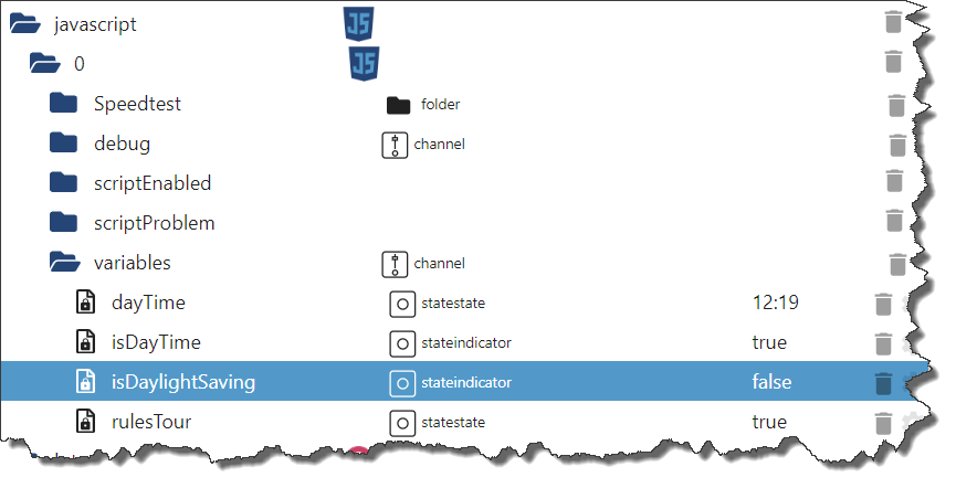

          Just for info:
          Ob Sommer- oder Winterzeit, liefert mittlerweile auch eine Systemvariable.
