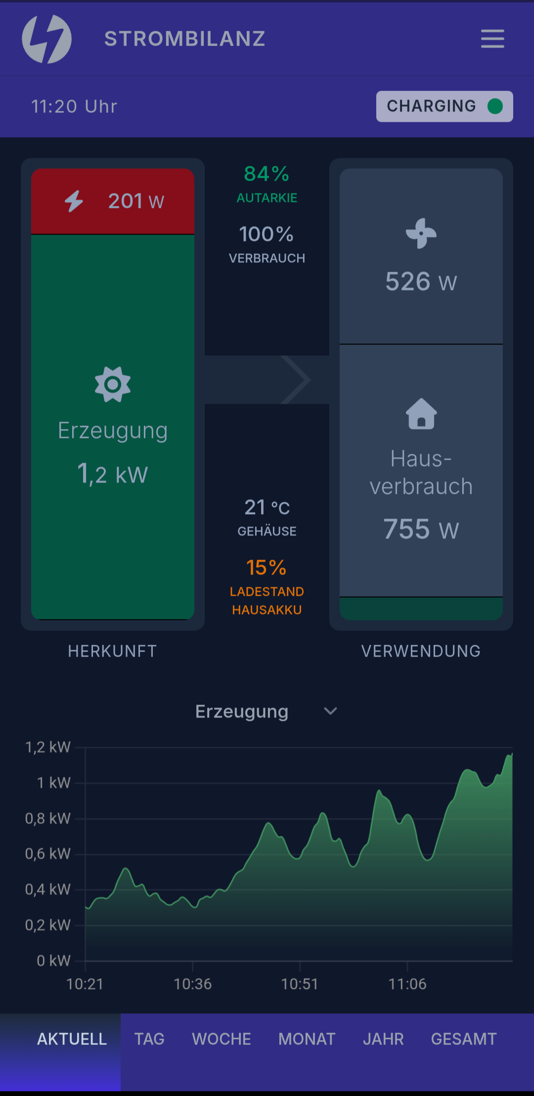

    @nograx irgendwie komisch heute. Es gab quasi den ganzen Tag nur Regen, aber das paßt irgendwie nicht dazu.
    Wo kommen die 904Wh her?!?
    diet99
    #161
    @lesiflo Da kann auch was nicht stimmen …
    Die OutputHomePower paßt gar nicht. Akku war leer heute früh.

                                          Zwischen den errechneten Energiewerten vom Adapter und der App gibt es recht deutliche Unterschiede:
                                          Region ist Deutschland
                                          Ich vermute aber mal das die App da nicht stimmt. Der Akkustand ist schon seit über 3 Stunden auf 98% und es wird immer noch geladen. Die Ladegrenze habe ich mal auf 100% gesetzt um zu schauen ob die Akku's voll werden. Normalerweise sollten sie, wenn die Werte aus dem Adapter stimmen, schon voll sein. Ich hatte auch schon mal die 100% erreicht und es wurde trotzdem noch weitergeladen. Die Zendure-Software ist, wie auch im PV-Forum schon kritisiert wurde, sehr fehlerhaft was das betrifft.
                                          Verbaut sind 2 x AB1000 und 1 x AB2000. Wie sehen denn bei euch so die Werte Adapter/App aus?
