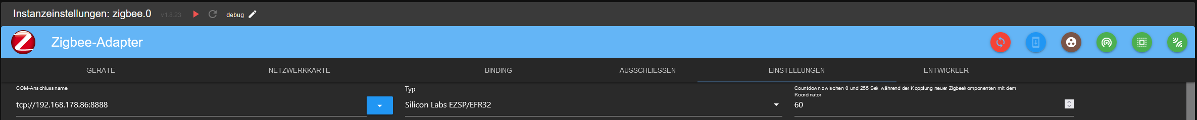

    Nun zum ZigBee Adapter, welchen ich wie folgt konfiguriert habe:
    Nach ein paar Minuten stürzt der Adapter komplett ab und muss unter Host quitiert werden.

          arteckA Offline
          arteckA Offline
          arteck
          @snert sagte in Sonoff zbbridge pro mit Tastmota und ZigBee-Adapter:
          at /opt/iobroker/node_modules/zigbee-herdsman/src/adapter/ezsp/driver/uart.ts:299:23
          da ist ein Fehler im converter... installier mal den adapter von GIT
          und mach Debug AUS.. brauch ich nicht

            Ralla66R Offline
            Ralla66R Offline
            Ralla66
            @snert
            diese Seite wäre aus meiner Sicht richtig :
            demnach fehlt:
            rule1 1 TCPStart 8888
            also die Ausführung der Rule beim booten aktivieren
            sollte dann für Pro ESP32 sein:
            Download
            Ota:
            	http://ota.tasmota.com/tasmota32/release/tasmota32-zbbrdgpro.bin
            Pro als Bridge betreiben, Template
            {"NAME":"TCP ZBBridge Pro","GPIO":[0,0,576,0,480,0,0,0,0,1,1,5792,0,0,0,5472,0,320,5793,5504,0,640,608,32,0,0,0,0,0,1,0,0,0,0,0,0],"FLAG":0,"BASE":1
            Zigbee Commands
            TCP Commands
            • arteckA arteck
              Snert
              @arteck Habe die Version 1.8.24 über GIT geladen. Ergebnis ist erstmal das selbe, aber vll. hilft es trozdem weiter.

              @Ralla66 auch mit angepastem Template und der Rule, selbes Ergebnis. Morgen kann ich gerne nochmal mich an die andere Anleitung halten.

                @snert
                auf welcher Maschine betreibst du den ZigBee-Adapter ?
                S 1 Antwort Letzte Antwort
                • Ralla66R Ralla66
                  @snert
                  Snert
                  @ralla66 In einer Windows Server HyperV VM mit Ubuntu. Die VM hat 16GB Ram und die Host CPU ist ein Intel Core i5-4590 CPU @ 3.30GHz.

                    @snert alder was ein konstrukt
                    suchmal nach udev... und check das erstmal..scheint als ob der ezsp Treiber nicht geladen wird

                      @arteck Da noch einiges mehr auf dem Server an VMs läuft, hatte ich mich dafür entschieden den ioBroker hier zu installieren.
                      Bezüglich udev, ist das nicht nur erforderlich wenn ich einen USB Stick verwenden würde?
                      @Ralla66 ich habe jetzt auch per OTA geupdated, ohne weitere Verbesserungen.
                        ja hast ja recht.. du machst es per ip..
                        hmm..kein Plan.. irgendwas ist nicht so konfiguriert wie es soll.. auf der bridge

                          @snert
                          du hast diese rule in der Tasmota Console ausgeführt und neu gebootet ?
                          backlog rule1 on system#boot do TCPStart 8888 endon ; rule1 1 ; TCPStart 8888
                          In der Console kann mit
                          TCPBaudRate
                          die eingestellte Baudrate geprüft werden. Passt diese ?
                          Zeige mal den Consolentext, dort steht ja ob die Bridge verbunden ist.
                            Snert
                            schrieb am zuletzt editiert von Snert
                            @ralla66 Ja, alles so durchgeführt.
                            Baudrate sollte so auch passen.
                            RESULT = {"TCPBaudrate":115200}
                            Könnt ihr mir sagen was in der Tasmota Console bei korrekter Verbindung angezeigt wird?
                            Wenn das Kind heute Abend im Bett ist, werde ich alles nochmal in Ruhe neu anfangen. Gibts ne Möglichkeit alles auf 0 zu setzen (auch den CC2652) oder geschieht das automatisch mit dem neuen flashen von Tasmota?
                              Edit:
                              00:00:00.002 HDW: ESP32-D0WD-V3 v3.0
                              00:00:00.067 UFS: FlashFS mounted with 908 kB free
                              00:00:00.081 CFG: Loaded from File, Count 59
                              00:00:00.091 QPC: Count 1
                              00:00:00.097 I2C: Bus1 using GPIO26(SCL) and GPIO25(SDA)
                              00:00:00.162 BRY: Berry initialized, RAM used=3902 bytes
                              00:00:00.174 TFS: File '.drvset003' not found
                              00:00:00.183 Project tasmota - Tasmota Version 13.2.0(zbbrdgpro)-2_0_14(2023-10-19T09:04:58)
                              00:00:00.667 WIF: Connecting to AP1 FRITZ!Box 7590 2.4 Channel 1 BSSId 2C:3A:FD:FB:F0:6E in mode 11n as tasmota-6063A4-0932...

                                Snert
                                @ralla66
                                Die eine LED blinkt blau bei WLAN und die andere blinkt grün bei Zigbee Verbindung.
